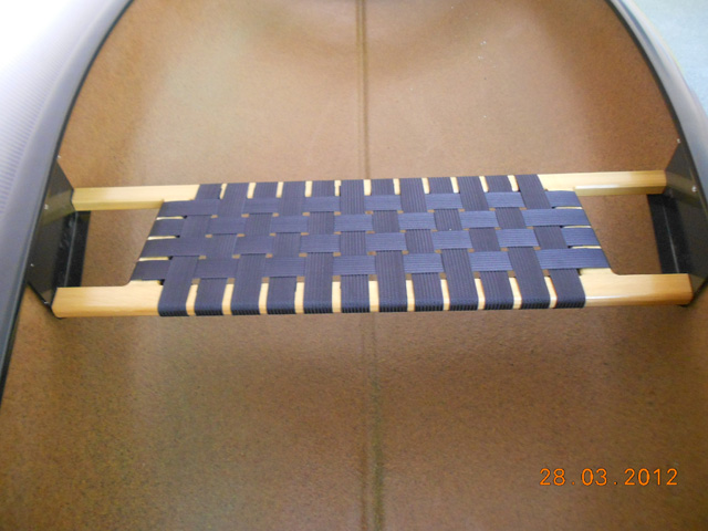

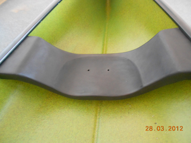

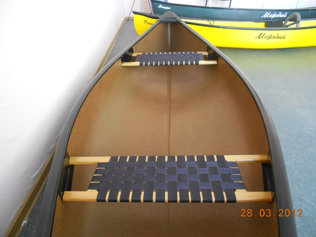

Мы готовы предложить сидения на каноэ "Мещера" на выбор. Какое сиденье выбираете для себя Вы?

Второй вариант существенно практичнее: можно ступни ног запихать под сиденье, вода не будет затекать под оппу, можно чуть передвинуть центр тяжести в сторону от середины лодки. Плетеная сидушка кроме того, на мой вкус, эстетичнее выглядит. Единственный минус - такая сидушка будет медленнее сохнуть (я исхожу из того, что первый вариант сидушки НЕ впитывает воду, это ведь так?).
Такие соображения.

Все верно. плюсов монолитного сиденья два: 1 - остойчивость лодки увеличивается; 2- такие сиденья служат поплавками и увеличивают плавучесть лодки.

Логика ясна. Не очень понял про остойчивость. У вас первый вариант сидушки получается ниже (ближе к днищу лодки) и за счет этого ниже центр тяжести всей системы, это имеется в виду?
Если же нужен запас плавучести - емкости непотопляемости к вашим услугам. На большую воду я б иначе и не стал выходить на этой лодке. А на мелкой речке эта непотопляемость не нужна толком - лодку всегда можно выловить. Собственно, я не раз топил каноэ MRC Explorer (в том числе в тестовых целях). На 99,9% в перевернутой лодке останется хоть литр воздуха, и этого будет достаточно, чтобы лодка не потонула. Но тут все зависит от используемых вами материалов.

да, все так, и про остойчивость, и про непотопляемость, водоемов уйма разных ,разные возможности у пользователей, поэтому варианты просто обязаны быть.

На первой теоретически уставать будешь меньше.
А спинки или их подобие не предусматривается?

Я - второй вариант, с деревянной основой. Скок стоит? Или сиденье без каноэ не продается? А то я начал делать себе каноэ из реек, сидушки как раз кстати... :oops:
