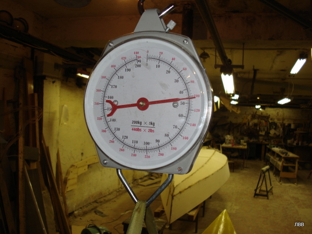

"Каяк для самостоятельной сборки борей спорт двойка" может конечно весить 65 кг, но надо очень постараться чтобы достичь такого веса. И первые две фотографии к этому каяку никак не относятся.
Истину говорите.

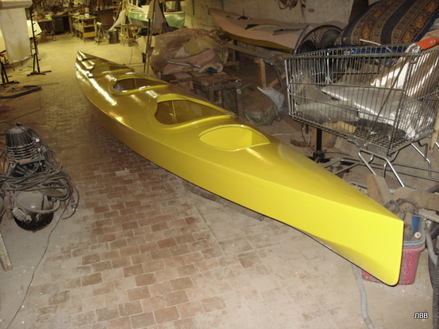

Когда делал тройку по оригинальному проекту в итоге ужаснулся получившемуся весу 50 кг
А чтобы достичь 65 ,надо иметь "золотые руки"

У нас двойка получилась 32 кг, и на мой взгляд это многовато.

Чему вы так удивились? 50 кг для тройки нормальный вес

Alfiya писал(а):У нас двойка получилась 32 кг, и на мой взгляд это многовато.

Расчитывали уложится в вес до 30 кг. У нас как раз Chesapeake Sport Tandem.

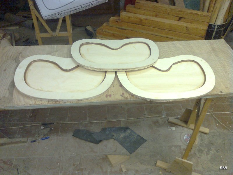

Конкретно в этом проекте одни детали лишние
Под ж...у 60 размера 2.5 кг
а другие можно сделать по-другому и легче.

Сидушки из фанеры это перебор. Мы из пеноплекса делали и сделать проще и практически не имеют веса, а в холод еще и греют)

Alfiya писал(а):Сидушки из фанеры это перебор. Мы из пеноплекса делали и сделать проще и практически не имеют веса, а в холод еще и греют)
Ну я же на заказ делал,а не для себя.Зато строго по проекту.
Это я к тому,что забугорные проекты не так хороши как многие считают.
Ещё сверху автомобильной самоклеящейся шумоизоляцией оклеить, тогда не только тепло, но ещё и мягко. Один минус-от воды норовит отклеиться.
