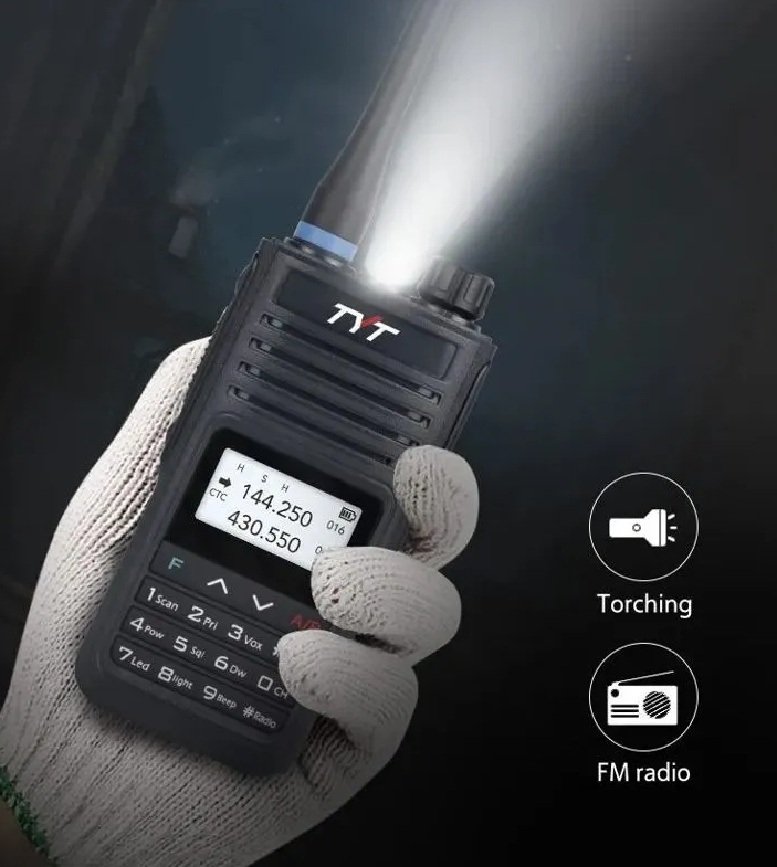

Чтобы не таскать 2 рации, выбрал себе такую одну.
ТЕЗИСНО:
Для удобства подобрал себе такую рацию:
TYT TH-UV99 10W с поддержкой речных и морских частот
ВАЖНО ИМЕННО ЭТА модификация будет двухдиапазонная:
- VHF 136-174 (включая морские частоты) и
- 300-340 МГц (речные частоты)
+ рация имеет IP-68 (соленую воду Финского залива/Выборгского залива переносит, более соленые воды потребуют гермочехла)
+ компактная и хорошая батарея
+ доступная цена
+ заряд от Type C
МИНУСЫ рации:
- работает только на лицензионных (служебных каналах)
- в памяти не прописаны каналы, только частоты, требуется прошивка.
Описание производителя:
РАДИУС ДЕЙСТВИЯ
При выходной мощности до 10 Вт, TYT TH-UV99 может поддерживать связь на расстоянии до 12 км в прямой видимости.
РЕЧНЫЕ И МОРСКИЕ ЧАСТОТЫ
Радиостанция работает в двух частотных диапазонах: в диапазоне VHF 136-174 (включая морские частоты) и 300-340 МГц (речные частоты).
АККУМУЛЯТОР ВЫСОКОЙ ЁМКОСТИ
Литий-ионный аккумулятор емкостью 2800 мАч позволяет работать устройству до 3 дней без подзарядки в зависимости от условий окружающей среды. Зарядка осуществляется через кабель Type-C.
ВОДОНЕПРОНИЦАЕМЫЙ КОРПУС
TYT TH-UV99 защищена от воды и пыли по стандарту IP-68. Это означает, что радиостанция выдерживает погружение в воду и может работать в пыльной среде без каких-либо повреждений.
ФОНАРИК
Встроенный светодиодный фонарик - полезная функция, которая может пригодиться в темных условиях.
РАЗЪЕМ ДЛЯ ГАРНИТУРЫ
Распространенный и надежный K-Plug позволяет подключить практически любую гарнитуру или тангенту. Антенный разъем на радиостанции - SMA-Female.
КОМПАКТНЫЙ ДИЗАЙН
Рация имеет размеры 116x53x36 мм и весит всего 206 г, что обеспечивает максимальный комфорт в использовании. Устройство удобно носить с собой, оно не займет много места на столе или дорожном рюкзаке.

По рации TYT TH-UV99 пара замечаний:
1. Антенна не должна быть с синим кольцом, как на фото. Это из первых неудачных партий, по отзывам многие рации с этой антенной сильно греются при работе. Рации из новых партий поставляются с другой антенной.
2. Если кто подбирает к этой рации более длинную антенну, по отзывам лучше всего подходит антенна Retevis RHD-771 разъем SMA-M (не путать с антеннами других производителей с очень похожим названием). Герметичность с неродными антеннами у TYT TH-UV99 не сохраняется, но некоторые продавцы прикладывают к антенне дополнительно уплотнительную прокладку.
3. Касательно водозащиты. Даже внешне TYT TH-UV99 смотрится сильно нежнее ICOM IC-M72, а по отзывам тут на форуме, ICOM помирает в соленой воде. Так что лучше не пытаться использовать рацию на море без аквапака. Там паче, что и разъем USB прикрыт скромной резиновой затычкой, которая наверняка быстро потеряется.
