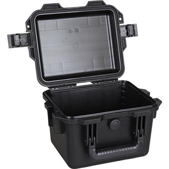

Имя пользователя писал(а):Pelican не устраивает?
https://www.google.com/search?q=pelican ... fox-b-1-ab
Пеликан делает очень качественно. Главное -- понимать, как работает клапан. А работает он в атмосфере. При погружении в воду с одновременным понижением температуры коробочка насосёт воды рано или поздно.
Пример такой ситуации -- в солнечную погоду при холодной воде перевернуться. На солнышке коробка внутри нагрелась, мембрана сбросила давление, переворот с последующим резким охлаждением, давление падает, а мембрана выровнять его не может, так как снаружи вода. Ну и начинается засос воды.
Потому, если Пеликан пишет, "Не для погружения", то не для погружения.
GREAT FOR RUGGED SPORTS - NOT FOR SWIMMING OR SUBMERGING
Если пишет "IPX7", то можно погружать.
На практике проблем не возникает. Через клапан уж точно. Какое-то количество воды обычно проникает по периметру крышки, но не столько, чтобы повредить содержимое. Особенно если внутри бокса находится еще и пеноплекс.
А тут уж как (не) повезёт.
От этого спасает непроницаемая мембрана.
Честно - не смотрел, думаю дорого. Смотрел в сторону Трека конкретно такого
https://t.me/vosnbezvr
Re: Герма для фото...
Сообщение aborigen » 28 май 2018, 20:39
Ящики Xsories поройте в интернетах. Они раза в три дешевле, возможно не так прочны и нет такого богатого модельного ряда. Но меня вполне устраивают. Имею весь их ассортимент.

Купил вот такой ящик под зеркалку
Проверил в тазике, часов 5 отмокал - не течёт
Но маленький косяк ( ))) ) - тесноват по ширине.
Чуть распирает его фотик. Люфта в крышке хватает для прижима. Но в принципе фигня - этот ящик как раз не слишком большой, всё что находил "более просторное" было гораздо габаритнее - или в высоту или в ширину. Ну и крышка на петле - не потеряется )
Это фсё пока теория, весной проверю, расскажу.

"Чуть распирает его фотик." это может быть фатально.

HEKOT писал(а):
26 дек 2018, 08:52
Для фотика? Не, там прям чуть натяг, коробка сужается книзу, как раз чтоб не болтался.
А крышке хватает ширины паза, чтоб прижать резинку.
ЗЫ Фото котикафотика в коробке экшн камерой делал, там немного "рыбий глаз", не пугайтесь )))

ну если "прям чуть", то должно выдержать :)
