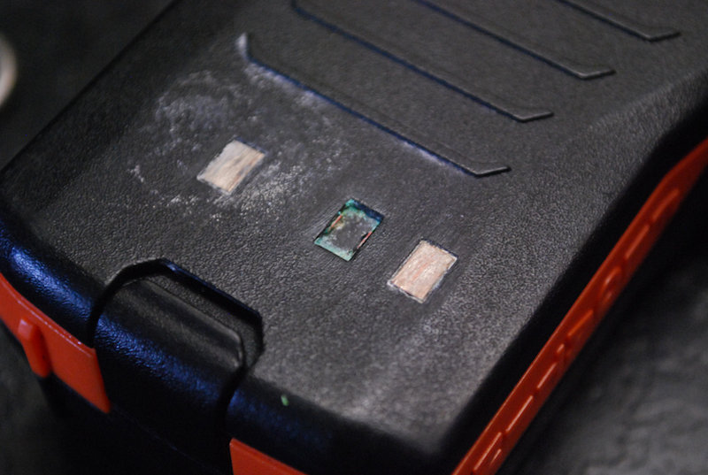

Итак Кобра Марин оказалась не совсем Марин. Клеммы для зарядки батареи из желтого металла. Зеленая окись постоянно присутствовала на среднем контакте. Коррозию приходилось постоянно соскабливать, чтоб зарядить девайс. В конце концов клемме пришел ппц. У товарища та же беда, в предпоследней стадии.aborigen писал(а):Таки заказал плавающую кобру на еБае. Посмотрим что за зверь.

Андрюха, у меня сдохло 3 станции, перед тем как сделал выводы. А выводы такие - гниет всегда контакт на батарее, что бы ты не делал. Как бы не споласкивал пресной водой. Батареи дорогие. Потом начинает сыпаться сама станция начиная с крутилок. Посему 2 пути - 1) найти продавца, который дает гарантию на год или даже на 3. С частым использованием за год станция дохнет. Приходишь и меняешь. Обычно такую гарантию дают на станции, которые плохо продаются, то есть или непонятного происхождения, или больших габаритов. Так что обрати оружие торгашиков против их самих, ибо они не ведают иногда, что творят.
2) не выпендривайся и купи аквапак. Храни станцию или за спинкой, или на деке (не рекомендую). Ну и на себя какой нибудь сигнальный девайс повесь на случай рассоединения с лодкой. Например я таскаю мелкий PLB в мелком пеликейсе в кармане жилета.

icom - контакты из намагниченной нержавейки. Коррозии ноль. Вчера крутил в руках трехлетнюю, живую.гниет всегда контакт на батарее
Нагуглил 35 евро. Но с коброй в комплекте шел блок под шесть пальчиков АА. Плавучесть теряется, рация малеха потяжелей стала, но автономность на много выше, и никаких контактов. Еще повоюем.Батареи дорогие.
Вожу в кармане жилета, пристегнута, без гермы. В другом кармане зеркальце и пара сигнальных шашек.

icom тоже гниет. Не обольщайся. Батареи от 40$ за серый рынок. За 5 лет сдохли 2 Uniden и 1 Icom - заклинило крутилки. Контакты гнили на всех.

А её использовали именно на каяке и постоянно мочили водой? У меня IC—M72, водозащита там заявлена максимально возможная, но чисто внешне не вижу каких-либо конструктивных элементов способных обеспечить эту водозащиту. Так что без аквапака не рискую.icom - контакты из намагниченной нержавейки. Коррозии ноль. Вчера крутил в руках трехлетнюю, живую.

Это была M71 вроде. Да в каяке, да без аквапака. На сколько активно на столько же и безалаберно. Он в неделю дня три на воде умудряется проторчать.

IC-m88 контакт гниет.
