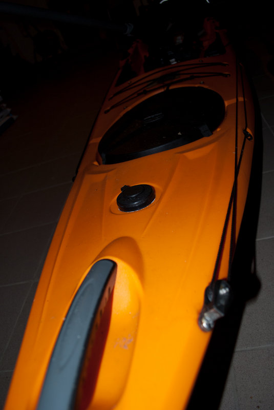

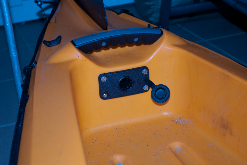

Сообщение aborigen » 21 окт 2011, 04:02
Для установки камеры купил и установил Scotty-гнездо одно на носу
и одно на корме, в багажнике

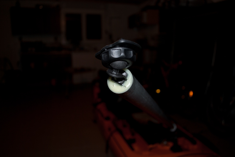

Отпилив все лишнее от автомобильного кронштейна, устанавливаю его в любимую всеми нами пвх трубу и заливаю всё эпоксидкой.
Трубу в держатель для спиннинга Скотти, а держатель в гнездо. Хош спереди, хош сзади, хош по середине, плюс у меня еще штатные стаканы есть. Короче, с любого угла снимать можно.
