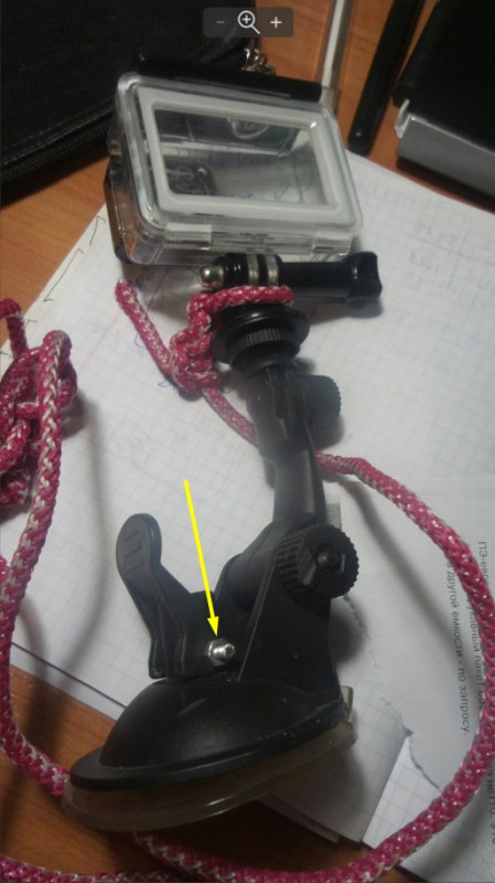

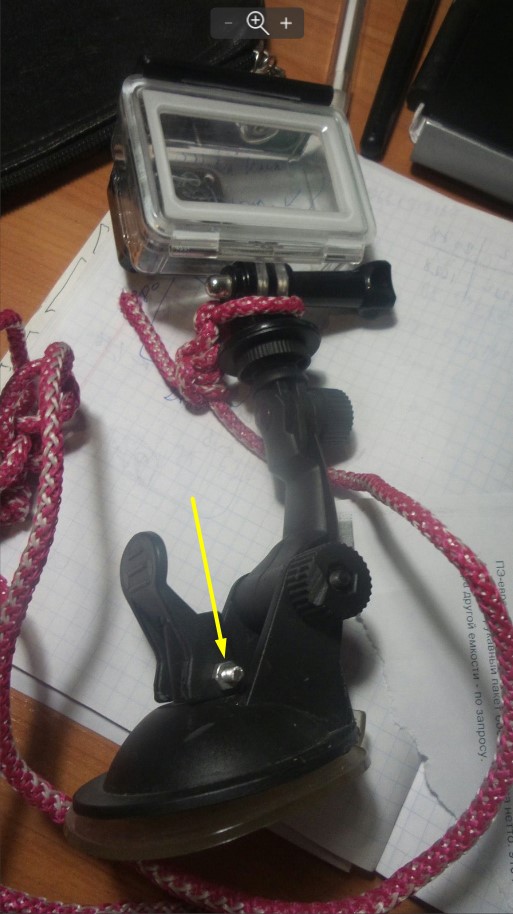

Подвело крепление камеры на присоске.
Выскочил штифт который фиксирует рычажек нажимая на который создается вакуум.
Как чувствовал - привязал камеру веревкой :yes:
Вылечил заменив гладкий штифт на болтик, зафиксировав гайкой!

Не, ну как же можно верить присоске? Я тоже, было, использовал присоску. Но только на спокойной гладкой воде и только со страховкой. А так как лодка вообще без каких-либо выступающих частей, страховку цеплял за обвязку внутри кокпита.

Аналогично)
Так вот именно - хорошо, что не доверился присоске - ушла бы камера
