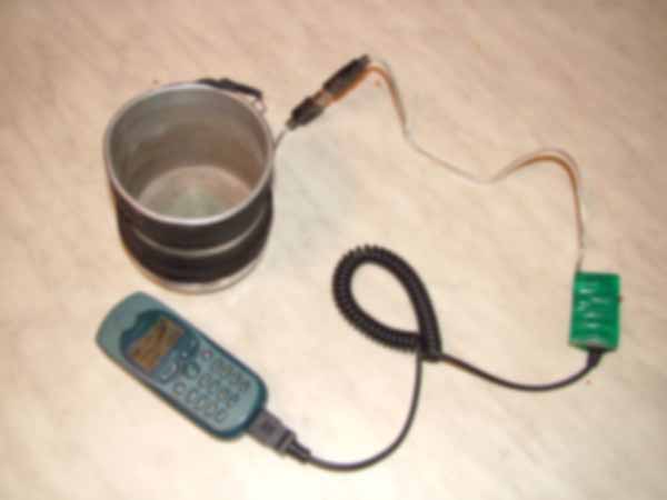

Остановлюсь на термогенераторе.
Француз Жан Шарль Атаназ Пельтье в 1834 году, оторвавшись на секунду от бутыли бургундского
, открыл эффект своего имени. Эффект (в современном прочтении) заключается в следующем: при протекании электрического тока через спаи двух металлов (активного и пассивного), происходит выделение тепла с одной его стороны и поглощение тепла с другой. Эффект обратим – т .е. если на физически разнородных элементах цепи создать разность температуры - в цепи потечет ток. В настоящее время серийно выпускаются элементы Пельтье, предназначенный для использования в составе холодильных установок различного назначения. Также они используются для охлаждения видеокарт к компам минуя ломкий кулер.
Смысл конструкции – взять бОльшую кружку, уложить ей на дно элемент Пельтье, сверху на элемент Пельтье установить меньшую. В меньшую наливается вода (насыпается снег), внешняя ставится на огонь. От элемента Пельтье начинает вырабатываться электричество. На поверхности касания элемента Пельтье и кружек (обоих) необходимо нанести термопроводящую пасту (КПТ-8). Пространство между донцами кружек, не занятое элементом Пельтье лучше заполнить термостойким герметиком (герметик для выхлопных труб).
В качестве преобразователя напряжения (step-up converter) используется микросхема КР1446ПН1. Документация (http://www.angstrem.ru/pdf/1446pn1.pdf ).

- Смысл конструкции – взять бОльшую кружку, уложить ей на дно элемент Пельтье, сверху на элемент Пельтье установить меньшую. В меньшую наливается вода (насыпается снег), внешняя ставится на огонь.- На поверхности касания элемента Пельтье и кружек (обоих) необходимо нанести термопроводящую пасту (КПТ-8).
- Пространство между донцами кружек, не занятое элементом Пельтье лучше заполнить термостойким герметиком (герметик для выхлопных труб). - модуль Пельтье.jpg (2.49 КБ) 9615 просмотров

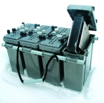

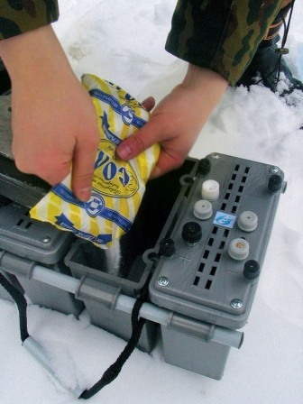

Теперь, хочу кратко рассказать о магниево-электродных устройствах. В них расходный материал - магниевые активные пластины. Заменив изношенную пластину на новую, в их корпус засыпается соль и заливается вода.После закрытия их корпуса напряжение 12 В держится 8 часов. Дорого, тяжёлые, зато ни от солнца, ни от дров не зависишь.

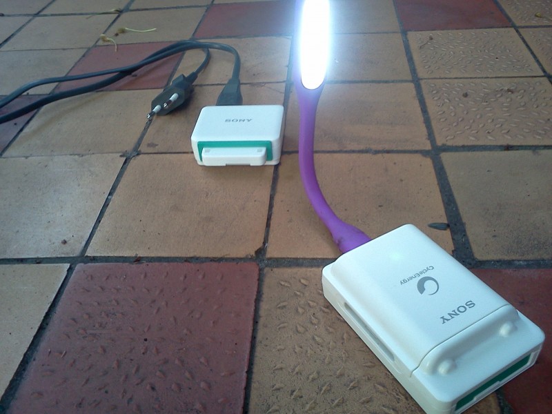

Об аккумуляторах, теперь.
Есть такая коробка с двумя пальчиковыми аккумуляторами. Заряжается 4 часа от розетки. Потом отсоединяется её часть и носится в кармане. У неё разъём USB. От неё через шнур я заряжал смартфон на 18%. Вроде и мелочь, но в конце похода - мощный помощник вызвать такси для оставшихся с разряженными телефонами измученных туристов и доставить их к порогу дома!
К этому боксику подсоединил купленную сегодня гибкую светодиодную лампу. Взрывается привычное мышление, можно в летний душ это ставить на окно, в палатку,... Вверху пальчиковый фонарик, в который эти аккумки также последовательно вставляются.

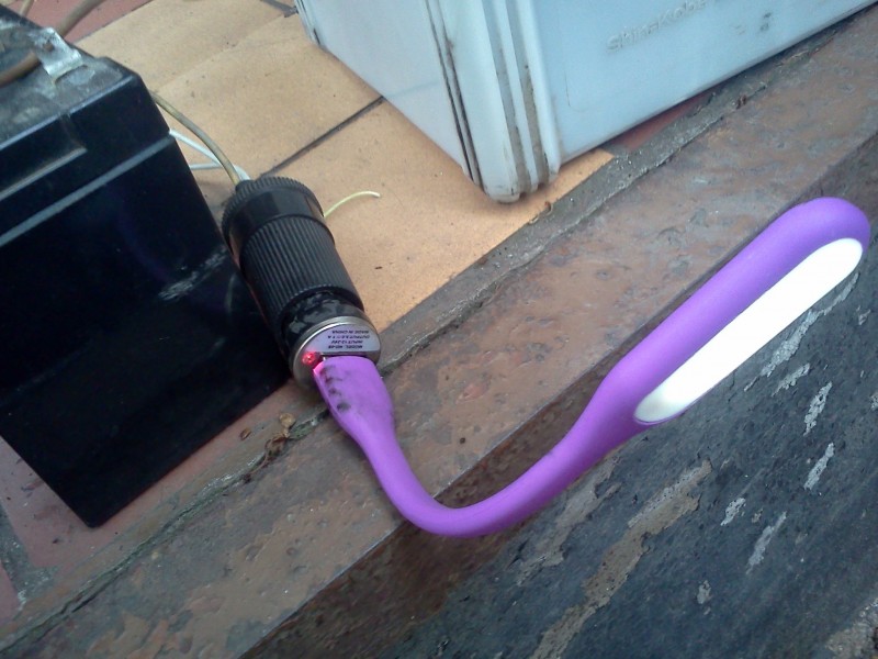

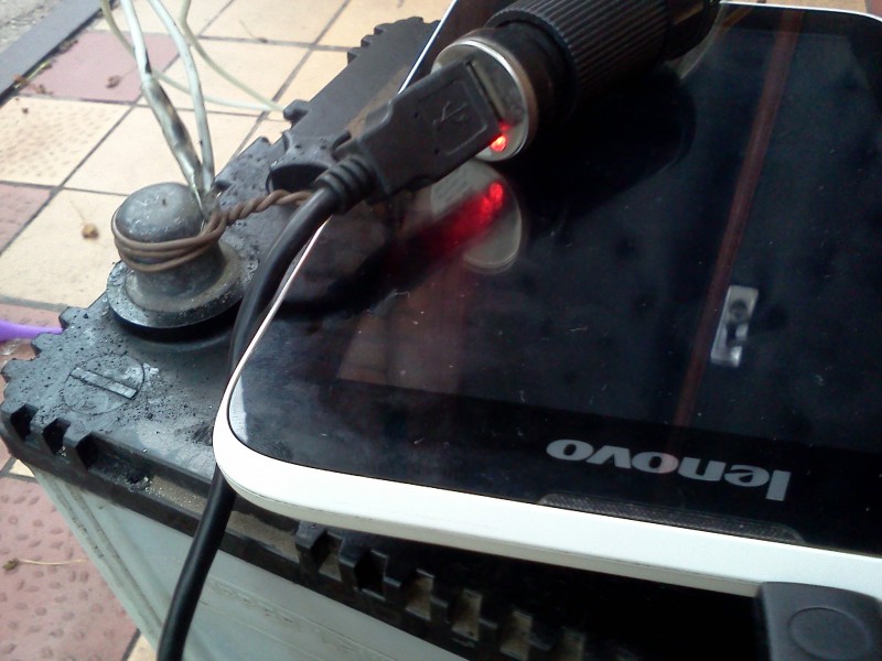

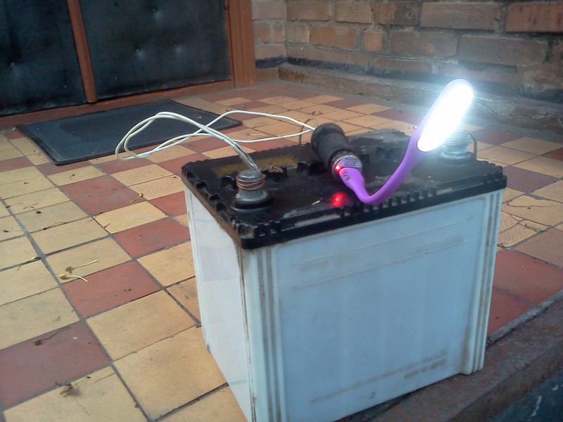

Аккумуляторы побольше.
На фото: подключение гаджетов к компьютерному аккумулятору от источника бесперебойного тока UPS (сорри, надо зарядить, с осени не заряжал его) и к автомобильному аккуму (для похода на катере). Один водник с собой караоке на моторке возит. Разложится на острове и поёт
. Так к нему местные мужики на лодках приплыли с водкой, чтоб и им дал на эстраде выступить
PS На фото видно гнездо к прикуривателю (на рынке дёшево продаётся) и сам переходник-USB (тоже дёшево купил в магазине где фонарики, кабеля, лампы продаются).

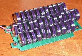

ИОНИСТОРЫ.
На фото ионисторная батарея из 36 штук. Ионистор - конденсатор большой ёмкости. Каждый ионистор на 1Фарад и напряжение 5.5В. Такие ионисторы автор фото использует для рекуперативного торможения - когда электровелосипед скатывается с горки, они заряжаются от переключённого в режим генератора электродвигателя постоянного тока. Им надо секунд 30 для этого. Потом на горку, отдают заряд, чтобы хозяину не тяжело было крутить педали.
Хорошо проявили себя ионисторные батареи, поставленные в автомобилях параллельно к дохлому аккуму. Высасывают его скудную энергию и резво заводят на ней машину. Ионисторы могут сразу отдавать много энергии и не портятся при этом, как аккумы. В электроавтомобилях миллионера Прохорова, ими забит полный багажник, при обгоне они 15 сек. отдают сильный заряд, разгоняя машину, потом снова заряжаются.
У меня есть один ионистор 0,5 Фарад с напряжением 5.5В. Я его через светодиод от аккума 6 В заряжаю 20 сек. Сразу светодиод яркий, постепенно тускнеет. Как потух - ионистор заряжен. От него 1 минуту белый светодиод светится. Преимущества перед аккумом - вечный, быстрая зарядка, на морозе его ёмкость не снижается, как у аккума.
Уже есть тяжёлые ионисторы ёмкостью 15 Мега Фарад в нержавеющих корпусах. Зарываешь их ночью перед домом и весь день цедишь в них от всех источников электричество. Вечером подключаешь к ним электроприборы.
В Японии на ионисторах троллейбусы ездят. Быстро заряжают их на остановках при выгрузке пассажиров. Этого хватает доехать до следующей остановки.

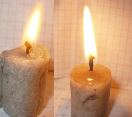

СВЕЧА из МЫЛА.
Если вы остались в походе без электричества, "темновать" - не в наших традициях
. Можно превратить брусок ХОЗЯЙСТВЕННОГО мыла в свечку. Мыло состоит из солей жирных кислот, которые не поддерживают горение. Нужно преобразовать их в стеариновую кислоту, которая горение поддерживает.
Ножом настрогайте с полкуска хозяйственного мыла и положите в консервную банку. Налейте воды, так чтобы она с избытком покрывала мыльную стружку, и поставьте смесь на огонь. Помешивайте время от времени содержимое кастрюльки деревянной палочкой, чтобы мыло поскорее растворилось в воде. Когда это, наконец, произойдет, снимите сосуд с огня и вливайте в него уксус. Под действием кислоты из раствора выделится и всплывет на поверхность густая белая масса. Это и есть стеарин. Осталось вмокнуть в него скрученные 2 нитки от джинсов и, когда стеарин немного остынет, обжать им,как пластилином эти нитки. Свечка готова.
