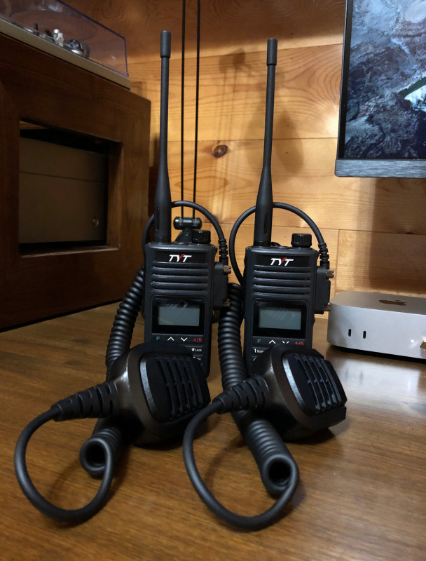

Чтобы не таскать 2 рации, выбрал себе такую одну.
ТЕЗИСНО:
Для удобства подобрал себе такую рацию:
TYT TH-UV99 10W с поддержкой речных и морских частот
ВАЖНО ИМЕННО ЭТА модификация будет двухдиапазонная:
- VHF 136-174 (включая морские частоты) и
- 300-340 МГц (речные частоты)
+ рация имеет IP-68 (соленую воду Финского залива/Выборгского залива переносит, более соленые воды потребуют гермочехла)
+ компактная и хорошая батарея
+ доступная цена
+ заряд от Type C
МИНУСЫ рации:
- работает только на лицензионных (служебных каналах)
- в памяти не прописаны каналы, только частоты, требуется прошивка.

По рации TYT TH-UV99 пара замечаний:
1. Антенна не должна быть с синим кольцом, как на фото. Это из первых неудачных партий, по отзывам многие рации с этой антенной сильно греются при работе. Рации из новых партий поставляются с другой антенной.
2. Если кто подбирает к этой рации более длинную антенну, по отзывам лучше всего подходит антенна Retevis RHD-771 разъем SMA-M (не путать с антеннами других производителей с очень похожим названием). Герметичность с неродными антеннами у TYT TH-UV99 не сохраняется, но некоторые продавцы прикладывают к антенне дополнительно уплотнительную прокладку.
3. Касательно водозащиты. Даже внешне TYT TH-UV99 смотрится сильно нежнее ICOM IC-M72, а по отзывам тут на форуме, ICOM помирает в соленой воде. Так что лучше не пытаться использовать рацию на море без аквапака. Там паче, что и разъем USB прикрыт скромной резиновой затычкой, которая наверняка быстро потеряется.

Также стоит отметить, что к TYT TH-UV99 продают родные тангенты IP67 с герметичным разъемом на винтах.
