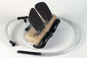

Вот нарыл на просторах трнета вот такую конструкцию

продолжение...
Материалы взяты отсель http://www.knysnaracingkayaks.com/acces ... -foot-pump

А оно реально надо? В морской лодке я бы не стал использовать такую конструкцию: в путешествии можно положить какой-нибудь полезный груз за упоры в кокпите. Такая конструкция делает это невозможным. Да и не так часто вода в таких объемах оказывается в лодке. На мой взгляд, достаточно будет и обычной ручной помпы.
Конструкция интересная в любом случае. Спасибо за картинки и ссылку.

Когда я думал из чего бы сколхозить такой агрегат, то клизма это первое что пришло мне в голову в качестве всасывающей емкости. Интересно есть ли продолговатые клизмы, дабы изувечив парочку можно было бы собрать одну такую "калбасу " :D .
В морской лодке...
оно то и верно что в морской возможно и не очень такая требуется, но вот в гоночной байдарке я скорее бы был рад такому девайсу особенно в ветреную погоду когда волны иногда захлестывают в кокпит и при этом юбкой ты не разжился. При том что на откачку воды лишних действий особо выполнять не требуется (при спортивной технике гребле). Ну это все теории а вот на практике неизвестно как оно... :?

Как раз морскому каяку ткая вещь необходимо. В сложных условиях, при высокой, ломающейся волне и сильном ветре нельзя юбку открыть чтобы откачать воду. Заливается больше чем откачиваешь. Есть юбки с гнездом для помпы, их не нужно открывать для откачивания, но тогда руки все равно заняты помпой, а это в таких условиях небезопасно. Я бы предпочел стационарную помпу.

А зачем в таких условиях (когда небезопасно отложить весло) сдергивать юбку? И как внутрь лодки попала вода? Если это подтекания разого рода, то воды не так много (иначе что это за текущая лодка?) и можно покинуть неприятные условия, а если вода налилась в большом количестве снаружи, то юбка уже, вероятно, сорвана и в таких условиях без помощи товарища не обойтись (а он на 99% находится рядом с бедствующим), но и тут ножная помпа не главное условие успеха. Не очень понял. То есть, очевидно и бесспорно, что ногами работать помпой будет удобно, но вот 1) возить с собой постоянно эту приблуду и 2) лишиться упоров или педалей руля или функционально ухудшить их в угоду такой конструкции было бы неразумно, на мой взгляд.
В остальном идея ясна. Но если есть такая реальная потребность (а мне пока не очень понятен так сказать use-case), неужели никто не реализовал раньше?

Не лучше ли тогда вставить электрическую помпу? Конструктивно проще, да и места займет меньше.

Я пробовал ножную помпу. Не работает, если условия стремные ноги с упоров куда либо девать не хочется, а находясь в упорах качать очень не удобно. Ходил с электрической помпой. Полтора кг веса и дырка в корпусе лодки. Это минус. Плюс - за 2 мин откачивает целый кокпит. Условия применения - при серфе на рифах вдали от берега. Когда тебе сдирает юбку, а происходит это когда волна ломается прямо на нее, обычно тебе наливает сразу полный комплект. Я предпочитаю (в лодке без помпы) выпрыгивать за борт (или рольнуться чтобы по возможности частично опустошить кокпит), а потом все равно за борт и тащить лодку нафик из импакт зоны. У полузатопленной лодки управляемость никакая, и лучше выпрыгнуть, нежели ждать следующей волны, которая тебя положит неизвестно как. Вместо этого можно нажать на кнопку и делать поддержки, пока вода не сольется. Другое место применения не могу придумать. Сегодня налило полную пиранью фюжн, пыхтел минут 5, пока вручную не отлил все. Если это один раз за выход - еще ничего, а если это случается регулярно, я бы подумал о электрической помпе. Благо есть в продаже, комплект около 300 баксов стоил, ну или сколхозить самому.

Вся электрическая приблуда стоит 600 р помпа, аккум от бесперебойника на 7 ач, я купил за 200 плюс провода и трубка. Все это у меня в моторке. В каяке не вижу надобности.
