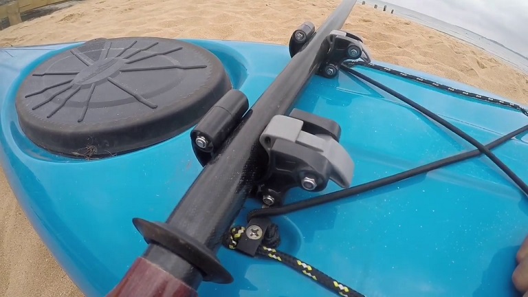

Имел ввиду такие зажимы для весла.
Неизвестно под какую нагрузку они рассчитаны, предназначены для посадки в кокпит с воды.
Если возить с собой специальную трубу, то крепление можно сделать проще и дешевле, в виде трубы большего диаметра с приваренными ушками для крепления к деке. Труба будет несъемной, но и высота ее будет ниже, а значит мешать будет меньше при посадке в каяк.
