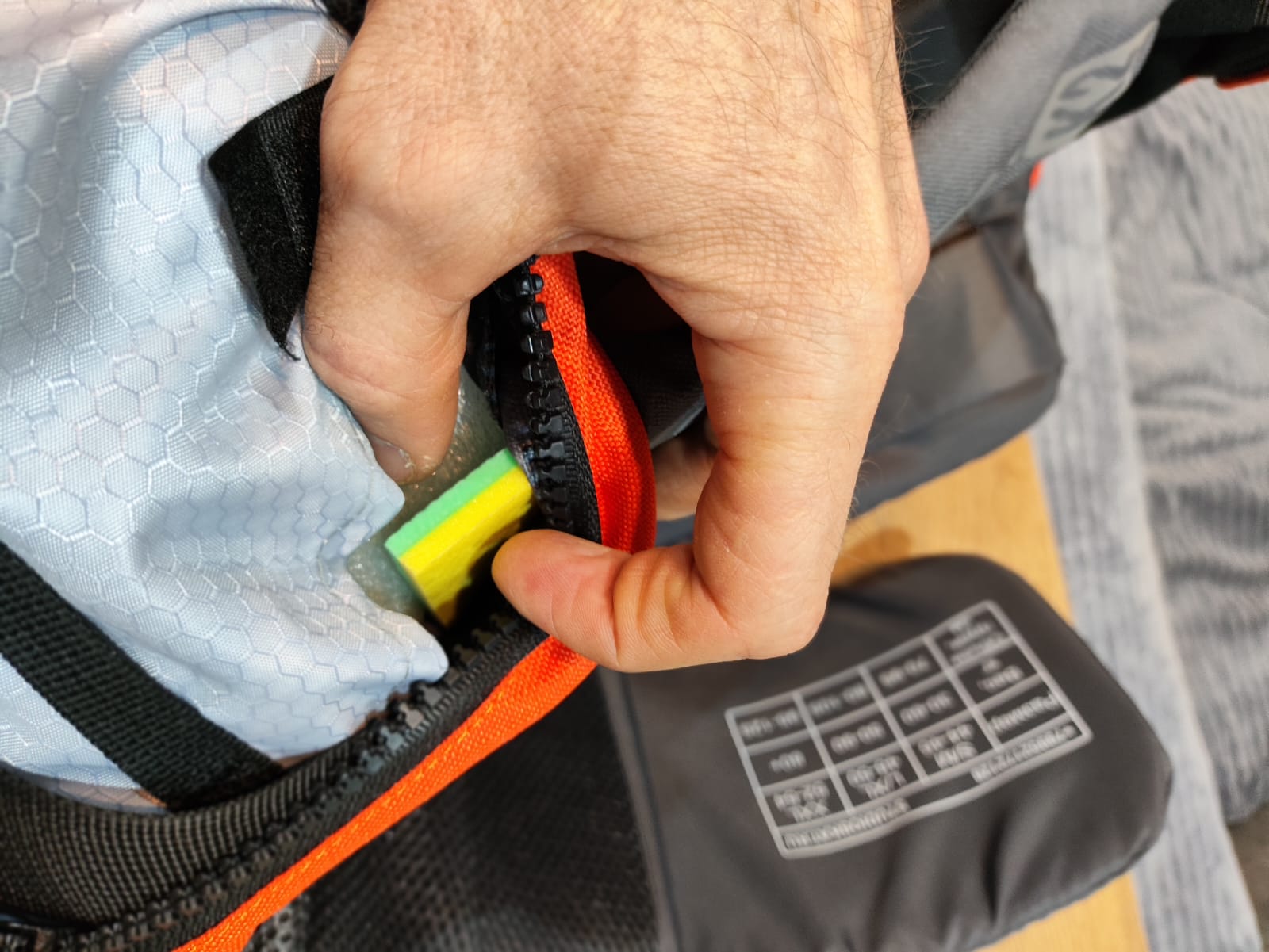

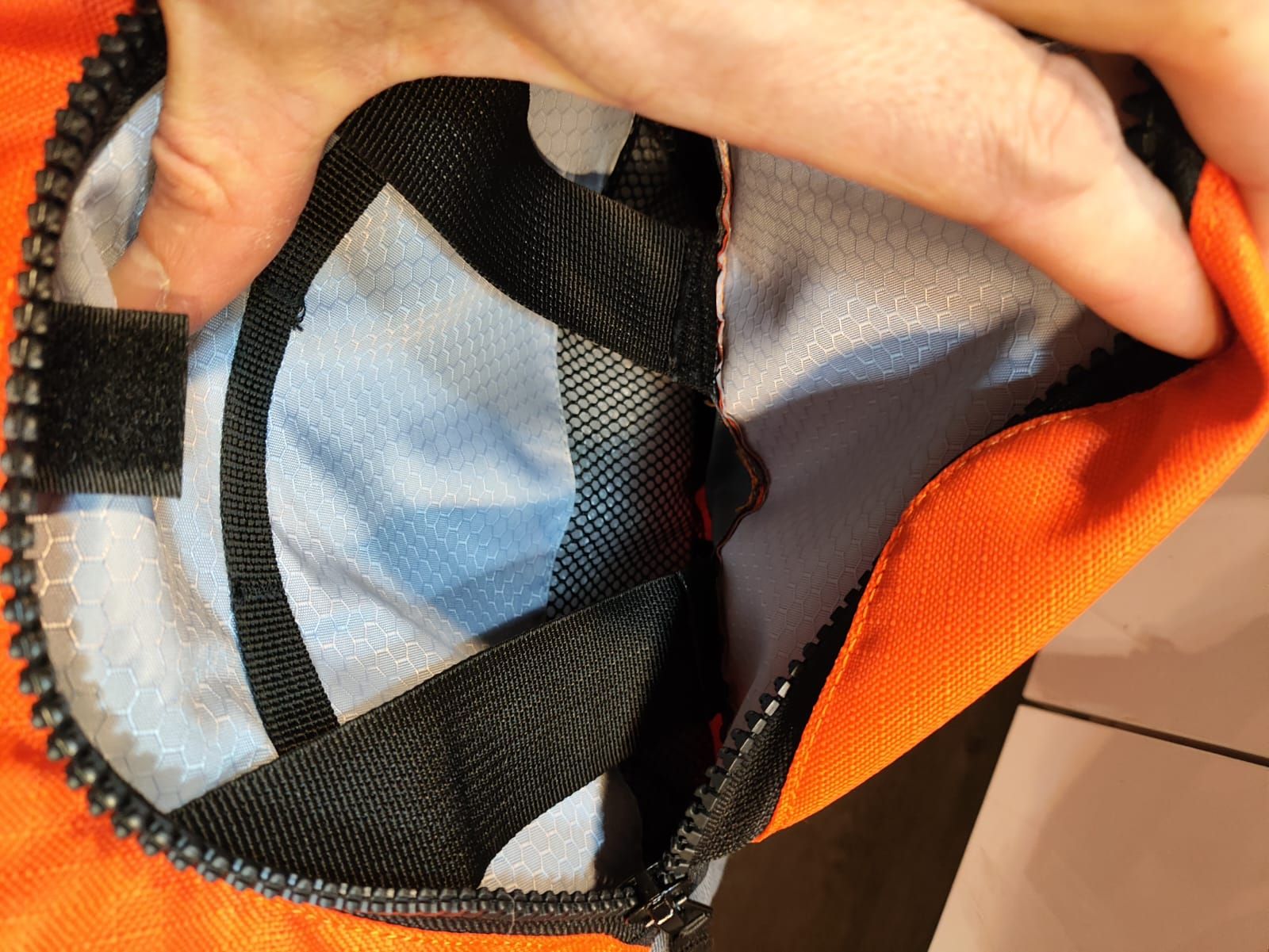

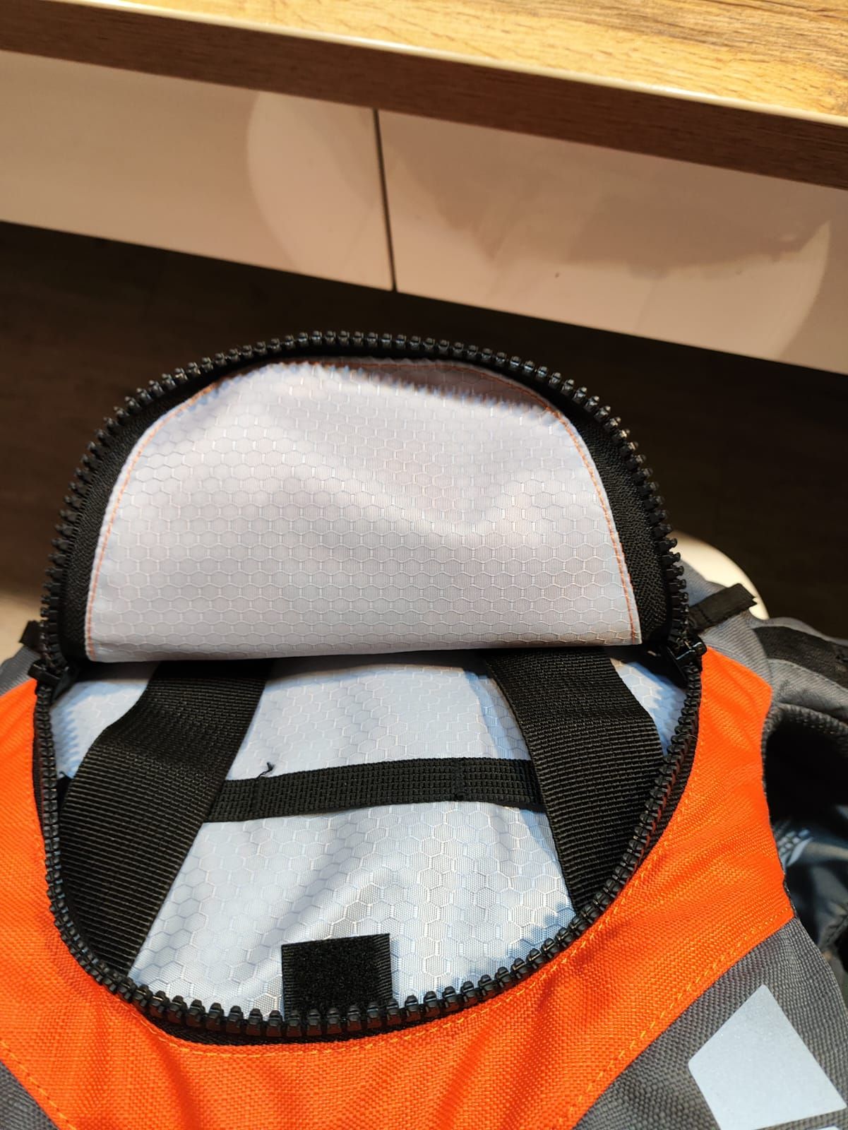

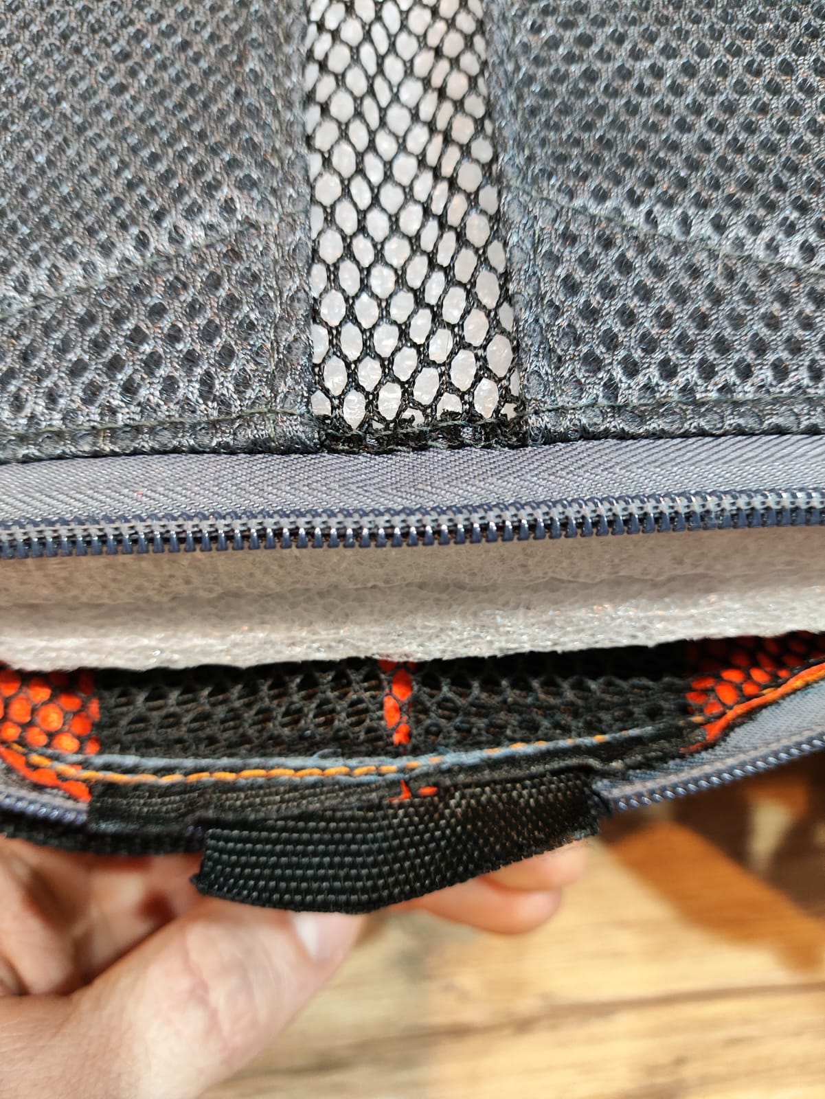

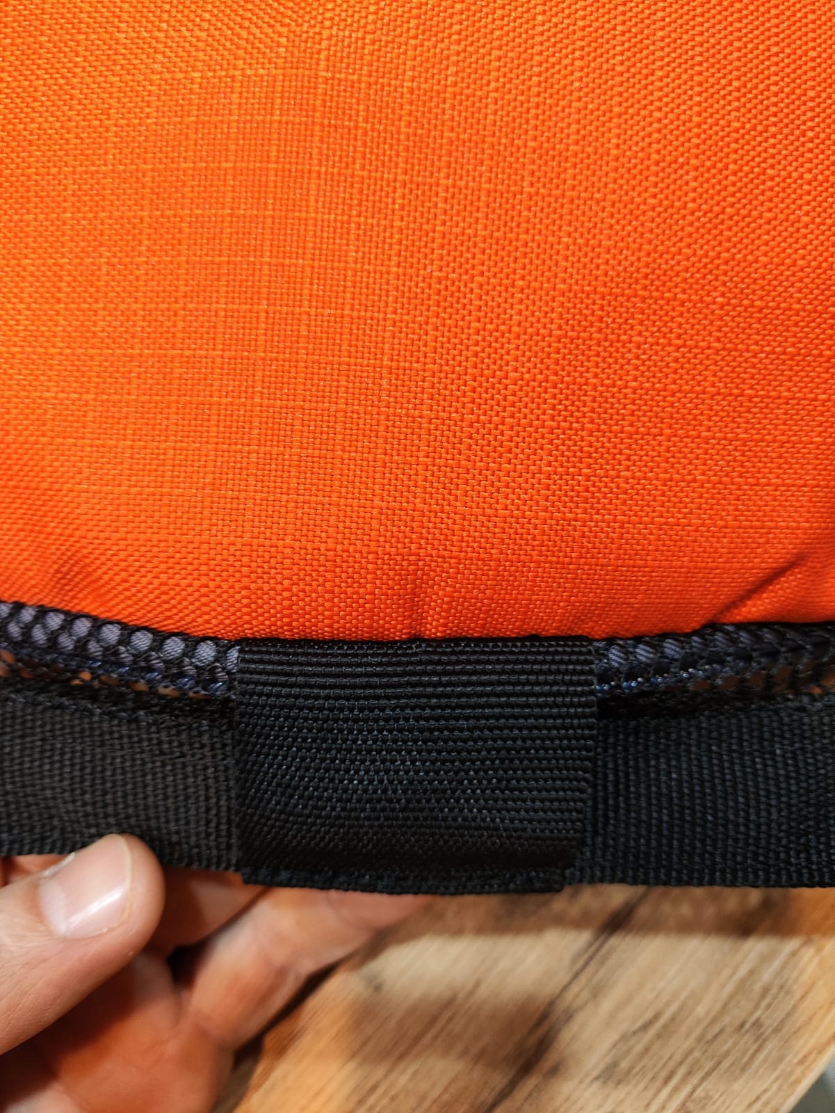

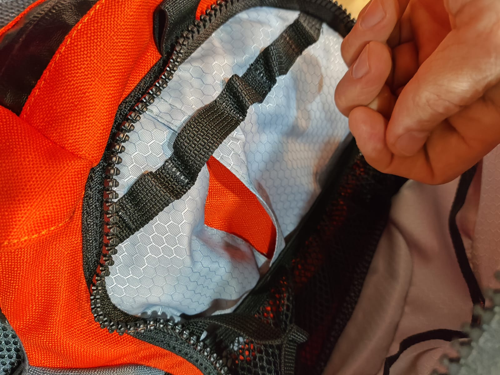

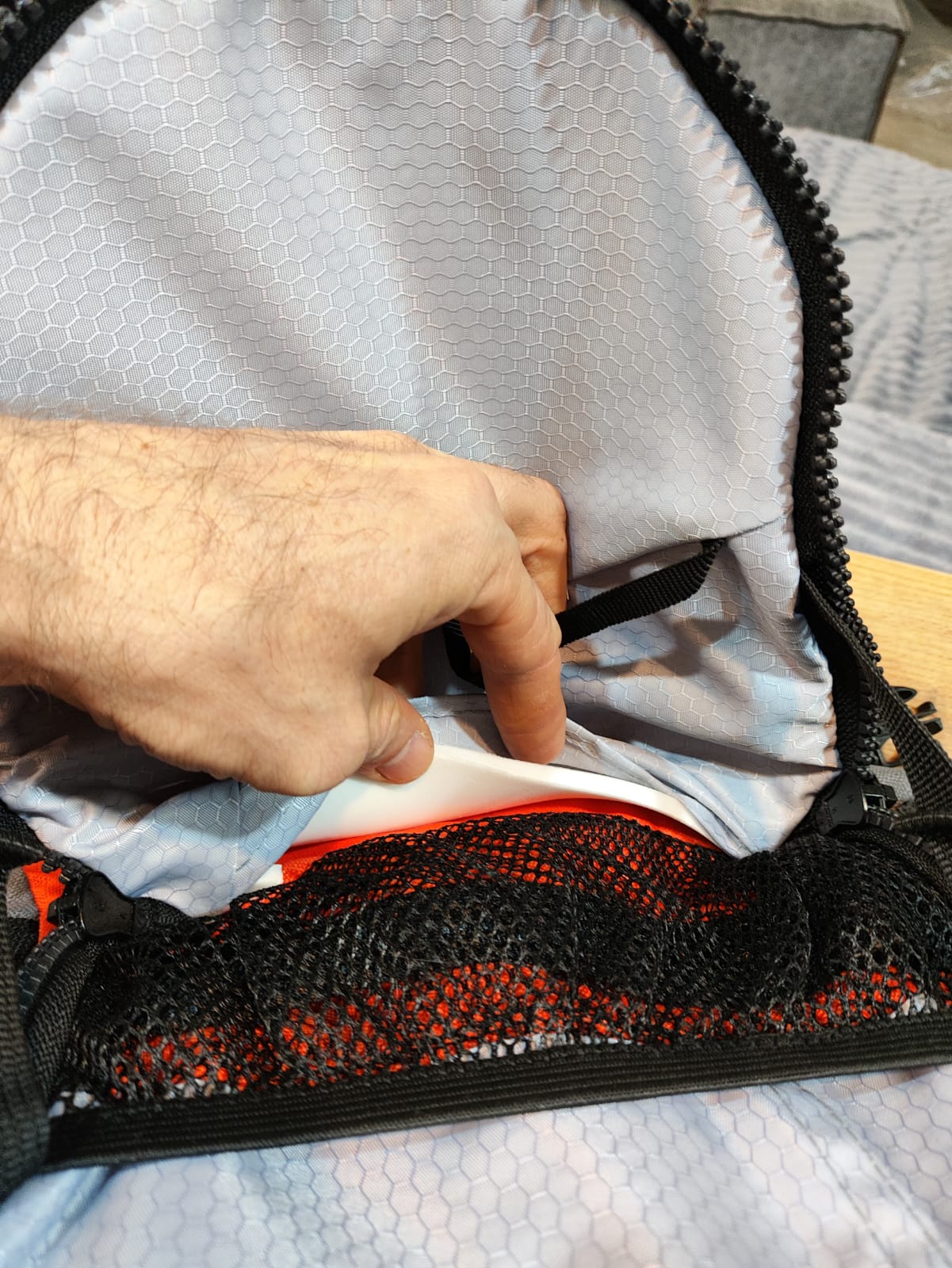

Фото для начала скину пока писать буду.

Купил К2 + еще и с гидратором ну типа самый лучший их жилет.
Сидит жилет хорошо, настроить можно идеально, ткань внутрянка не грубая метами сетка, есть даже флис. Что не удобно, мешают рукам сбоку крылья и трехщелевки, немного но мешает руки к телу не прижмешь, те низким углом (грендладским веслом, простите за упоминание) )) не погребешь. Внешне все не плохо но меня не отпускало чувство что это прототип, как то колхозно некоторые моменты выглядят. Материал выглядит жестким цвет скорее рыжий чем оранжевый, не понравился.
В чем основной косяк, это задний карман, для гидратора и кучи вещей (как пишет создатель), так вот там у них выполнен силовой каркас, видимо как я понял, что бы стропа само-сброса с грузом работала через плечевые стропы, эти стропы проходят через карман и там пришиваются к задней стенке и дальше к нижней рабочей стропе но там почему то это сделано через соплю (короткую стропку) и простой шов, как так это же силовой каркас… Из за этого в задний карман что то положить не просто , надо подсовывать под эти стропы плюс стропы соответственно давят груз в спину. А силовой каркас в одну сторону работать будет хорошо но вот если бедолага повиснет ребрами на нижней стропе, то не знаю короче я в этих речных бурноводных делах не очень соображаю.
Передний карман, молния на нем из за кроя заламывается, заедает и кажется долго не проживет. Карман внутри вообще не ТОП, «карман» для телефона просто ткань без подклада, в передней стенке кармана торчит уплотнительная пена, почему?
Пена, в жилете она трех видов (навскидку), в плечах двуцветная похожая на коврик очень жесткая и уже с заломами, видимо при пересылке, местами, в крыльях точно, мягкая пена (неизвестная) , в емкостях плавучести обычная волнистая строительная пена 6-8 мм.
Сильно я жилет не разбирал, так как он едет назад.

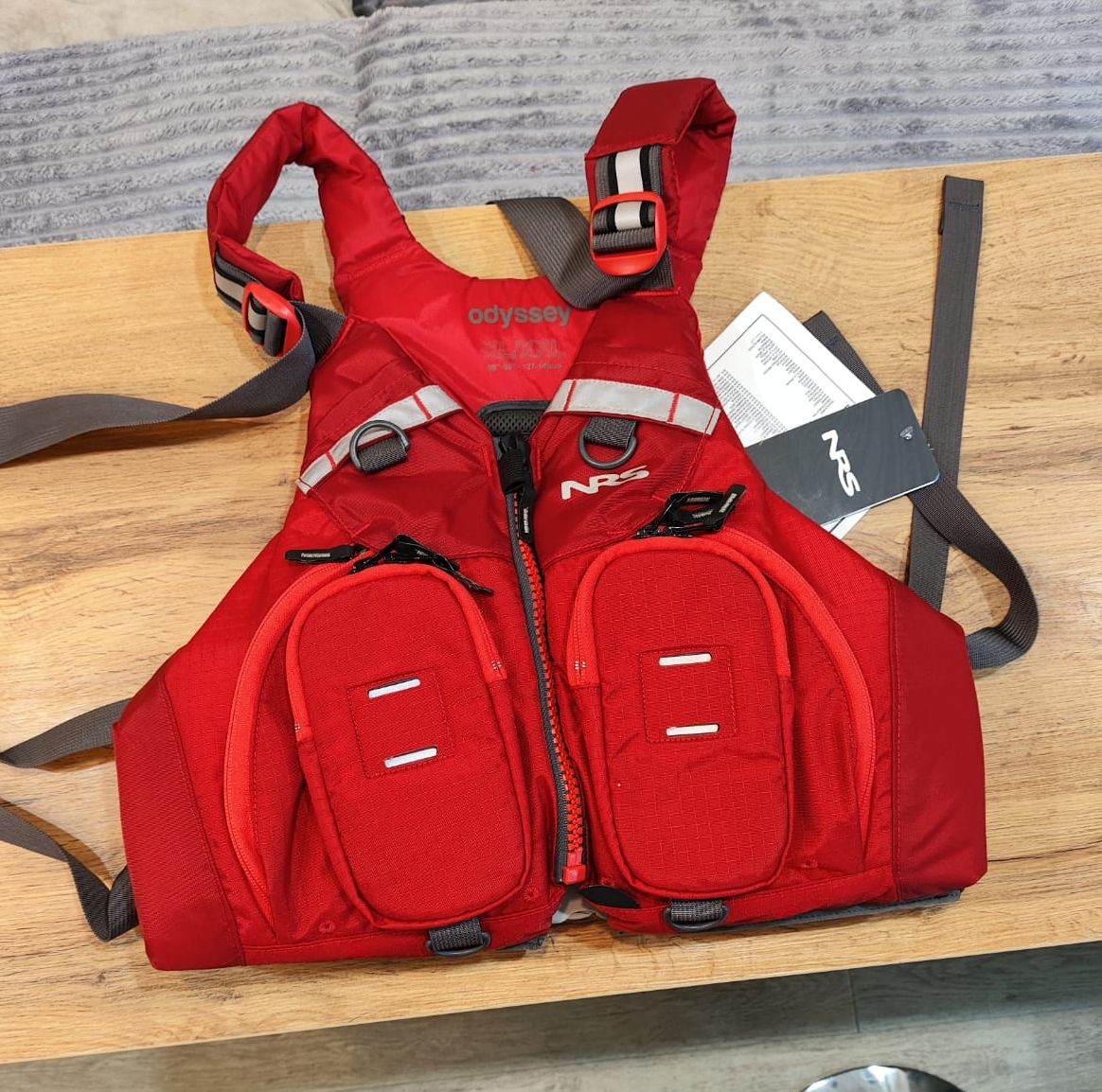

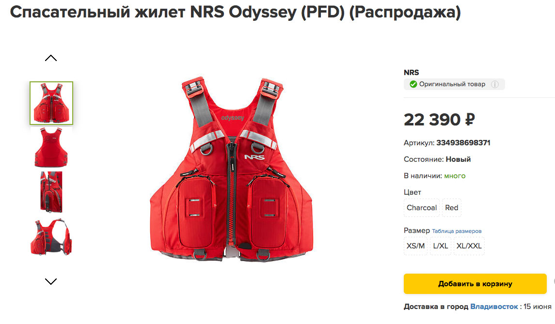

Вместо вышепредставленного "топового" жилета от отчественного производителя был куплен не отечественный NRS Odissy но по цене ниже чем отечественный, что не удивительно)
Сравнивать эти жилеты считаю не корректным, примерно как сравнивать кирзовые сапоги и хорошие крекинговые ботинки.
