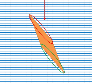

1. В качестве тела взят, строго говоря, выпуклый дельтоид, то есть четырехугольник, симметричный относительно одной из диагоналей (или, если хотите, диаметральной плоскости судна). Ребра у кормы короче ребер у носа - см. выше картинку. Парусность у этого тела иная - оно может быть обращено к ветру (волне) либо двумя ребрами, либо одним. Во втором случае у системы появляется еще одно (квази)стабильное состояние, когда при смещенном к корме центре тяжести ветер (волна) уже не будет подворачивать лодку. Посмотрите еще раз на иллюстрацию:
download/file.php?id=3666
и попробуйте воображением подвигать центр тяжести (и вращения лодки) между сиденьем и рулем. Если этот центр в районе сиденья, лодка будет разворачиваться по часовой стрелке. Если он в районе руля, против часовой. Значит, посередине есть точка, и если этот центр в ней, то лодка разворачиваться не будет.
2. Если учитывать сопротивление воды, то воздействие ветра (волны) в какой-то момент окажется недостаточным, чтобы довести разворот до идеально симметричного состояния.
Для нормально загруженной лодки ЦП недалеко от ЦБС (нос не болтает по ветру, как, например, в каяке-двойке с одним гребцом), ЦП чуть впереди ЦБС, ЦБС ближе к корме. Из вышесказанного следует, что в дрейфе лодка постепенно разворачивается в некое положение между 90 и 180 градусами к ветру. То есть полубоком по направлению ветра. Более точный ответ зависит от конкретного судна, его загрузки, силы ветра (волн). С моими ощущениями на практике это согласуется.

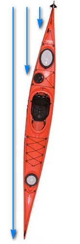

Все весьма просто на самом деле, если за множеством "дифференциальных уравнений" не забывать суть, заключающуюся в том, что волна (даже очень мелкая) переносит энергию. Причем переносит ее по горизонтали.Shoorick писал(а):Чуть покачивается, так и что с того? Где на мелкой ряби "зона минимальной энергии"? Где там ямка между волнами? Повсюду "горочки" и "ямки", несопоставимые с размерами лодки.
Суровая правда жизни такова, что любое тело, под влиянием тех или иных энергий, всегда будет занимать (или стремиться занимать) максимально эквипотенциальное положение по отношению к существующей энергетической доминанте. Т.е. - перпендикулярно к ней. Это положение для рассматриваемого случая каяка в дрейфе - лагом к волне. К любой волне, даже самой мелкой, если ее энергия является текущей локальной доминантой. Даже в случае отсутствия суперпозиционного покачивания лодки (ну...чего только не бывает в природе!)
Вот, например, простая картинка распределения энергии для каяка на совсем мелкой ряби. Зеленым показана зона минимального потенциала, красным максимального. Надеюсь из картинки это понятно. Все остальное я уже, вроде, описал выше.
- case small.jpg (66.06 КБ) 3856 просмотров

То есть толкает в борт, о чем тут все (кроме Вас) говорят, с первой страницы.Operator писал(а):суть, заключающуюся в том, что волна (даже очень мелкая) переносит энергию. Причем переносит ее по горизонтали.
Вы только что изменили свою версию.
Ранее утверждалось: "на плывущий в условиях волнения каяк всегда действует дополнительная энергия, величина приложения которой прямо зависит от высоты волн ... часть каяка, находящаяся в некий конкретный момент выше на волне, имеет больший энергопотенциал, нежели его часть находящаяся ниже" и т.д.
О чем я и писал выше Legalizer'у:
"Она /теория Operator'а/ не верна, потому как суть вопроса он видит в поднимании и опускании лодки волнами.
А суть явления не в том, что волна движется вверх-вниз, а в том, что она своим фронтом подталкивает лодку вбок."
А как оно это будет делать? Вращаясь.любое тело, под влиянием тех или иных энергий, всегда будет занимать (или стремиться занимать) максимально эквипотенциальное положение по отношению к существующей энергетической доминанте. Т.е. - перпендикулярно к ней.
А насколько быстро будет вращаться? Зависит от силы ветра (волн) и соответствующих свойств судна, то есть парусности.
А в какую сторону будет вращаться? Будет ведь по-разному, в зависимости от загрузки каяка. Придется ввести понятия ЦБС и ЦП.
И так далее. То есть, как ни крути, Вам придется прийти к тем же выводам, что мы тут давно обсуждаем.
