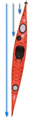

Сообщение Operator » 13 ноя 2013, 23:43
Mikle писал(а):Все уже приведено и разобрано, читайте внимательнее, см. мое сообщение на 11 стр.
Мне кажется вы несколько торопитесь с таким выводом :) .
Модель которую вы рассмотрели (два ящика с палкой и формулы обосновывающие поведение такой системы в дрейфе), на самом деле может иметь устойчивые состояния и без приведения ее лагом к волне, в частности, при длине волны меньшей чем длина системы. Т.е. если, например, "ящики" находятся в аналогичном положении на склонах соседних волн. Или с незначительным "опережением" по фазе, компенсирующим несимметричность волны и вращение. В реальности же таких "квазиустойчивых" состояний, естественно нет. Я уже не говорю о малопригодности такого варианта расчета для случаев, когда длина волны существенно превышает длину указанной модели. Кроме того, вы и сами прозорливо отметили, что для случая "симметричных" волн, расчет может оказаться изначально некорректен.
Мне кажется, что вам потребуется совершенно иная глубина дифференциации, при которой общая формула расчета многократно удлинится, с той лишь целью, чтобы "математически" описать вполне очевидное из простенького рисунка, который я выложил на стр. 6. Прикладываю, еще один рисунок, из той же серии, но "в в профиль" :) .
На этой нехитрой картинке зеленый прямоугольник символизирует равенство энергий кормы, носа и всего, что между ними. В этом состоянии лодка находится лагом к волне. Два других случая (синяя и красная фигуры) – показывают типовые варианты неравенства (для разных периодов волн), когда лодка лагом к волне не стоит. С чем именно соотносить этот самый "потенциал", зависит от конкретики условий. Модель то предельно общая. Это, кстати, может обусловливаться и разницей амплитуды колебаний частей лодки в общем волновом цикле. Ведь уже упомянутое "динамическое равновесие" совсем не отменит реальной передачи энергии на практике, если поднимающийся или опускающийся на волне нос лодки при этом стукнется о риф или камень.
Имя пользователя писал(а):Но меня напрягает еще такой факт. Больший потенциал подразумевает большую энергию? Судя по словам Оператора - да. Поправьте если я не прав. Объект с большей энергией будет более "активно" стремиться в состояние минимальной энергии, то есть энергетической ямы по Оператору. То есть нос должен быть более подвижен, чем корма, обладающая меньшим потенциалом. А сносит то у нас корму.
Лодка сообщает энергию воде. Далее зона повышенного давления воды формирует соответствующую волну. Одномоментной диссипации энергии не происходит. Поэтому нос лодки и сам находится в зоне повышенного потенциала, что просто не позволяет ему быть "более подвижным".
Имя пользователя писал(а):В третьих, оперирование чистыми энергиями дает ответ на вопрос что будет, если правильно приложить к системе координат, с которой пойдет отсчет энергии, но не дает ответ на вопрос по какому пути пойдет система и как изменить поведение сист1емы.
Адекватной системой координат, ИМХО, может быть только гравитационный (планетарный) центр системы. При этом не особо важно как его называть – "местным частотным склоном" (картинка в целом коррелирует с такой системой координат), "центром масс" или как-то еще. Вопрос, действительно, больше религиозно-терминологический, а оттого не слишком важный.
Shoorick писал(а):Вот еще факты, говорящие о том, что его теория неверна:
1. Небольшая волна очень незначительно подымает корму над носом, либо вообще не подымает (так как длина волны во много раз меньше длины лодки). Однако лодка все равно смещается в положение лагом к волне.
Шурик, я думаю в данном случае имеет место обычная волновая суперпозиция. Уже, кстати, об этом говорил в теме. Энергия мелкой волны радикально меньше, но суперпозиционное покачивание лодки таки имеет место в большинстве случаев. При этом энергия волны становится, по-видимому, сопоставима с влиянием других физ.факторов, таких, например, как поверхностное натяжение воды, смачивасть материала корпуса, покрытия и т.д. и т.п.
energy kayak.jpg (74.91 КБ) 2988 просмотров

Сообщение Shoorick » 14 ноя 2013, 01:37
Operator писал(а):Шурик, я думаю в данном случае имеет место обычная волновая суперпозиция. Уже, кстати, об этом говорил в теме. Энергия мелкой волны радикально меньше, но суперпозиционное покачивание лодки таки имеет место в большинстве случаев.
Чуть покачивается, так и что с того? Где на мелкой ряби "зона минимальной энергии"? Где там ямка между волнами? Повсюду "горочки" и "ямки", несопоставимые с размерами лодки.
Далее, лодка, стоящая носом к небольшому волнению, будет раскачиваться меньше, чем лодка, стоящая боком к нему. Грубо говоря, если стоять носом, вдоль корпуса пройдет 10 маленьких волн, воздействие которых в большей степени компенсируется друг другом. Если стоять боком, поперек корпуса придется 1 маленькая волна, которая качнет лодку. А раз такое дело, по Вашей теории, носом к волне - это состояние более устойчивое, с меньшей энергией, и система должна переместиться в это состояние. То есть лодка должна развернуться носом к волне.
Еще один факт.
3. Невысокая быстрая волна определенной длины и амплитуды. Хорошо разгоняет лодку в некое подобие серфинга, точно также хорошо ее разворачивает лагом. Справляется с этим лучше, чем многие в несколько раз более высокие волны. По "теории потенциалов" такого быть не должно, ибо более высокая волна сильнее приподымает нос над кормой (или наоборот), и должна быстрее развернуть лодку. А вот по "теории парусности" ситуация вполне объяснима, так как низкая волна определенной конфигурации гораздо эффективнее толкает лодку в борт, чем более высокая пологая.
И еще повторю, идея про "зону минимальной энергии" - это аналогия с качелями, которые постепенно останавливаются. Аналогия неверная, так как каждая новая волна их раскачивает. Подробнее тут:
