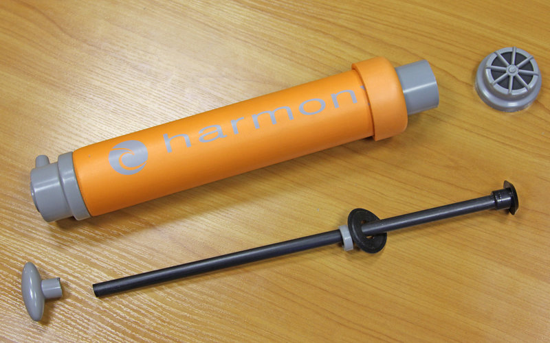

Да фиг его знает. Последний раз исправно работала в ноябре. После этого не эксплуатировал (вода в лодку не попадала). Внутри что-то болтается. Конструкция не разборная. На этой неделе разрежу - посмотрим. Но вывод однозначный - надо "проворачивать" перед выходом в море (так в море принято делать). Механики говорят о том, что такие вещи с таким принципом действия не рекомендуется хранить в горизонтальном положение.

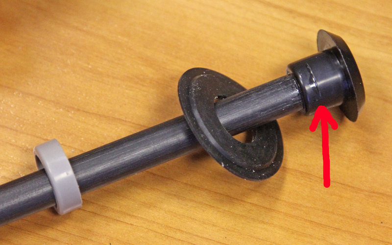

Операция с целью выяснения причины проведена.
Серая пластиковая шайба была приклеена очень малым количеством клея.
Пластмасса штока и пластмасса шайбы разная - возможно за зиму были различные линейные изменения и малое количество клея не выдержало.
Re: Помпа
Сообщение Legalizer » 28 мар 2012, 20:58
То есть починилась? Ура :) И большое спасибо за картинки :) Мы сами ни разу не разбирали эту помпу. Отправлю с вашего позволения нашим сотрудникам, чтоб изучили :)
