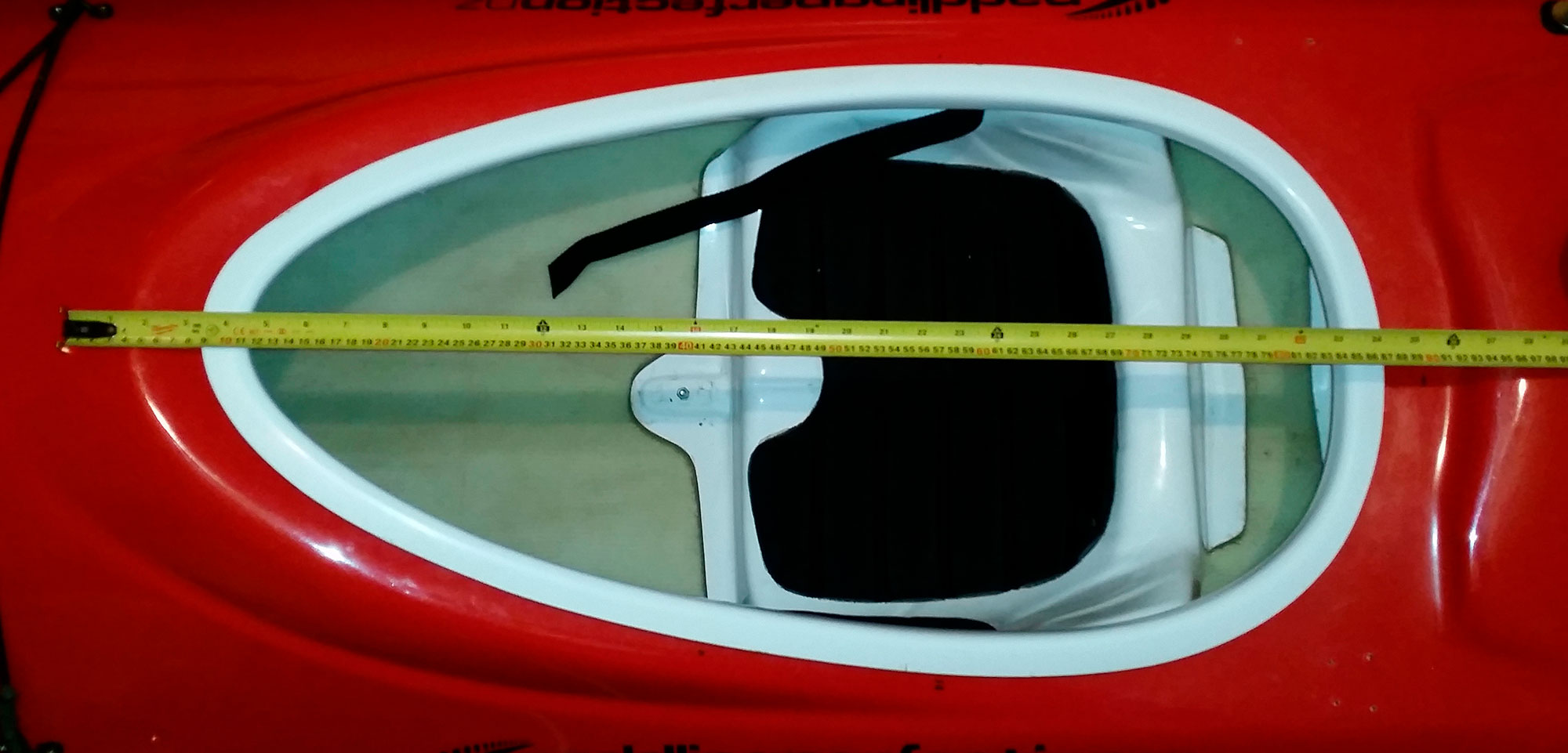

Тогда да, это реальная засада. Такой каяк совсем не туристический/прогулочный по своему характеру.
Вы правы, прогулочные каяки можно найти с длиной кокпита 100-110 см, но и ширина у них будет большая. Если каяк более, менее серьезный, то производители устанавливают кокпит небольшой, видимо приоритет отдается уменьшение вероятности срыва юбки при высокой волне.
Вот, например кокпит с размером 38х76 см. Для гимнаста наверно трудностей не возникнет.
Проблема для меня насущная, не хотелось самому изобретать велосипед, думал что уже все придумано, поэтому и открыл тему по ней. Опираться на карбоновое весло можно конечно, но ломается оно как известно один раз, а стоит дорого.
Пока вижу вариант только с трубой с крючком на конце.
Это не Море, грунт илистый, глина, засасывает в жижу на 10-15 см. Сидеть на корме, без волны, научился, а вот дальше проблема. Съезжать назад верхом на деке, не вариант, там обычно что ни будь привязано, да и путь не близкий.

Ну, такие крайности как 100-110 см (с прилагающейся с этому широченной баржей-байдаркой с габаритами "Тайменя", грубо говоря) - ни к чему. Наиболее типичная/стандартная длина кокпита - что-то в районе 82-85 см, плюс-минус немножко. Такой длины по крайней мере при моём росте и соотв. длине ног с запасом хватает для всовывания/высовывания ног не слезая с сиденья. Также играет роль и ширина кокпита в передней части - когда он узкий, как на приведённой фотографии, это дополнительно усложняет дело, хотя и не критично, в отличие от длины (это скорее более важно с точки зрения невозможности идти по ровной воде, сняв одновременно обе ноги с упоров и согнув их в коленях, для отдыха).
Что касается конкретно примера на фотографии - тут, кстати, ещё интересный вопрос, что там со спинкой - как она реализована. При такой "пограничной" длине кокпита именно эта реализация спинки может быть критична. При отсутствии/"неактивном положении" спинки можно же отъехать на несколько сантиметров назад - и тогда эффективная длина кокпита до его переднего края будет почти такая же, как у стандартных 82-85 см при жёстко зафиксированной спинке. Но воспользоваться этим можно только в том случае, если конструкция позволяет подтягивать или отпускать спинку уже сидя в каяке (а это, насколько я понимаю, не самый типичный и не самый тривиальный вариант). Тут, вроде, просто две стропы, регулируемые соединяющей их пряжкой - т.е. на ходу не регулируется. Впрочем, теоретически можно сесть поверх оной спинки-стропы, а потом, уже полностью усевшись и подвинувшись в нужное положение, попытаться рукой вытащить стропу из-под задницы и расположить в рабочее положение. В обратную же сторону - из рабочего положения под задницу - должно быть вообще просто сдвинуть. Впрочем, это всё теория - тут критичны именно детали реализации.

Длина кокпита всего 76 см, от перемещения спинки он больше не станет :nea: При такой длине и допустим полностью сдвинутой назад спинки, у Вас пройдут ноги или нет?

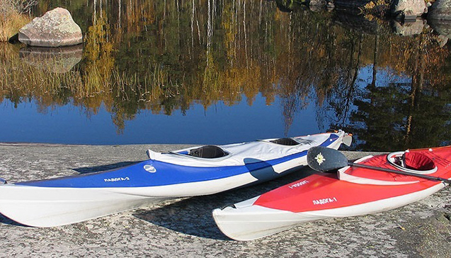

Мой Эпсилон (в 3-й ростовке - 5,35 длина 0,62 ширина) позволяет садиться в кокпит, а потом засовывать ноги. Там длина кокпита что то 85 см.
А вот более туристическая Ладога-2 (по отзывам и Ладога-1 такая же) имеет КМК самое маленькое "очко" - в переднее надо залезать вообще "бочком"
Вообще очень похоже, что в данной ситуации судно неправильно подобрано под акваторию. Отсюда проблемы.

Я опору на весло чёт очкую делать - ломаются они. В той же Ладоге - сначала выползаешь на заднюю деку - садишся верхом -перебрасываешь ноги на один борт - слезаешь.

Согласен, у Ладоги совсем тесный кокпит.
Это как можно сидеть на деке, перебросить ноги на одну сторону и не упасть, без опоры на весло? Каким образом у Вас получается перенести центр тяжести тела за каяк, если ноги нельзя подогнуть под себя, т.к. мешает борт каяка, когда встаете? У меня так не получается на жестком каяке :(
