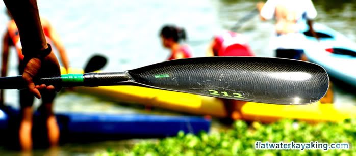

примеры хорошие но не факт что совсем правильные. есть ньюансы) техника гребли, во-первых, не стоит на месте, во-вторых, все равно у каждого немного индивидуальна.
в спортивной гребле на гладкой воде используются весла, которые позволяют делать более продолжительный эффективный гребок - не до середины бедра, а чуть дальше. видите на картинке небольшой угол между осью шафта и осью лопаты? это меняет эффективные углы захода весла в воду и выноса весла из воды.
в том числе за счет этого, думаю, различается техника по выносу весла из воды и по расстоянию, на которое заводится верхняя рука в сторону нижней.
по данному видео - имхо, чемпион очень сильно заводит весло в сторону (верхнюю руку уводит далеко в сторону нижней руки), обычным веслом на обычном каяке делать так смысла нет. более того, думаю, даже в современных гонках в этой части техника гребли была немного скорректирована.

видите на картинке небольшой угол между осью шафта и осью весла
а можно для особо непонятливых, подрисовать какой угол имеется ввиду...? :oops:

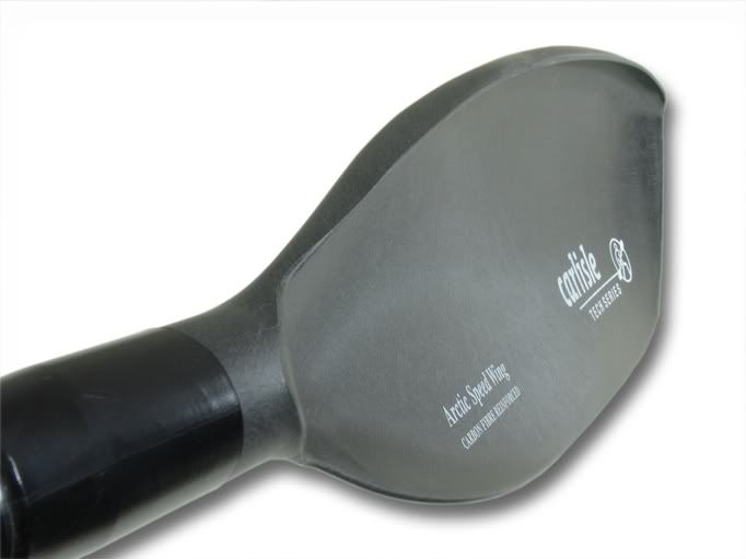

да, не совсем правильная формулировка. имелся в виду угол между осью шафта и осью лопаты.
в обычных веслах оcи совпадают, угол равен нулю (классический дизайн ТНП-шного весла):
в веслах для скоростной гладкой гребли оси не совпадают, появляется угол:
угол альфа - это и есть угол между осью шафта и осью лопаты
если это спроецировать на приведенную выше картинку с ТНПшным веслом, то в версии для гладкой гребли его левая лопасть (которую мы видим в профиль) была бы отогнута вниз.
