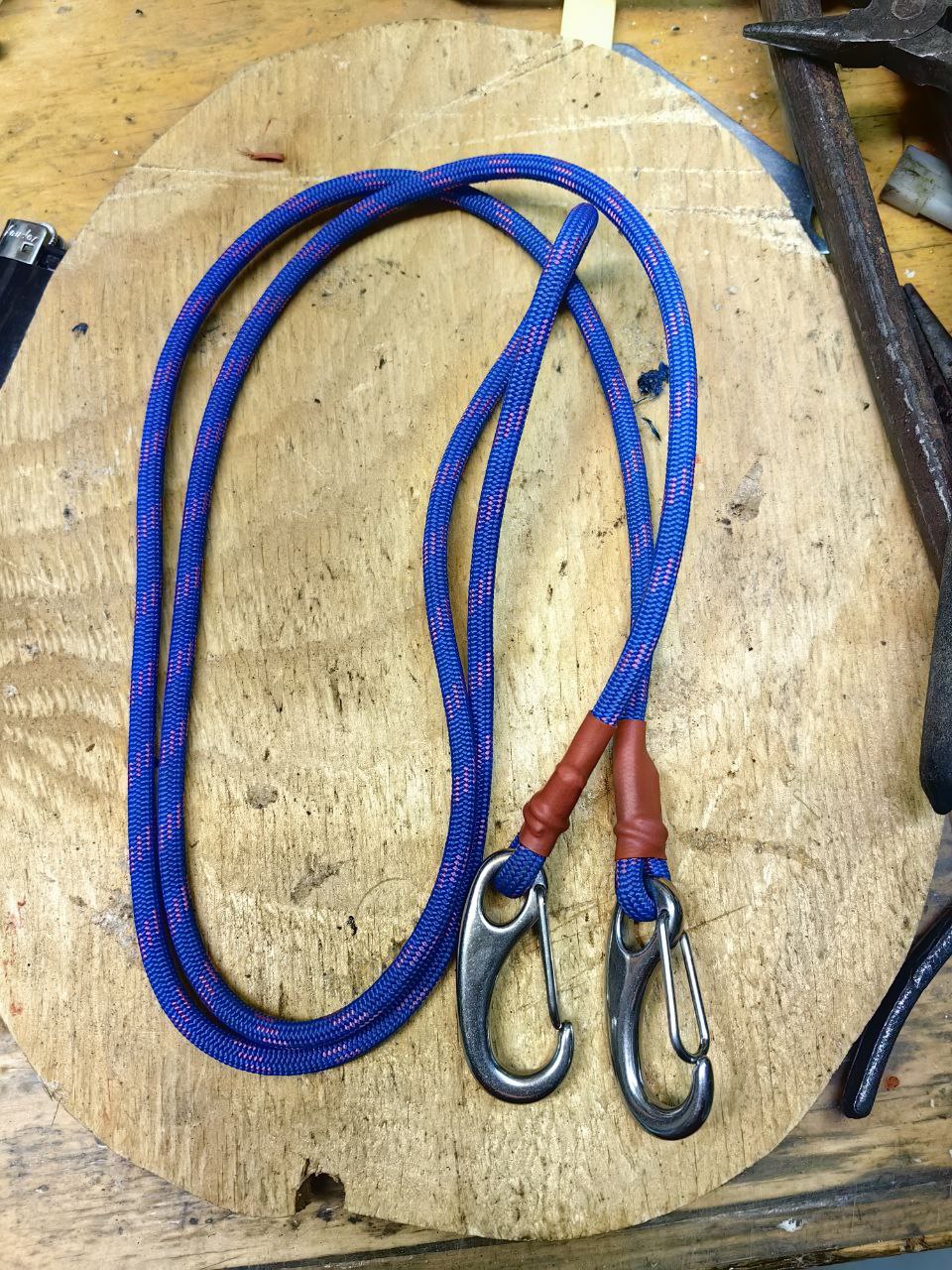

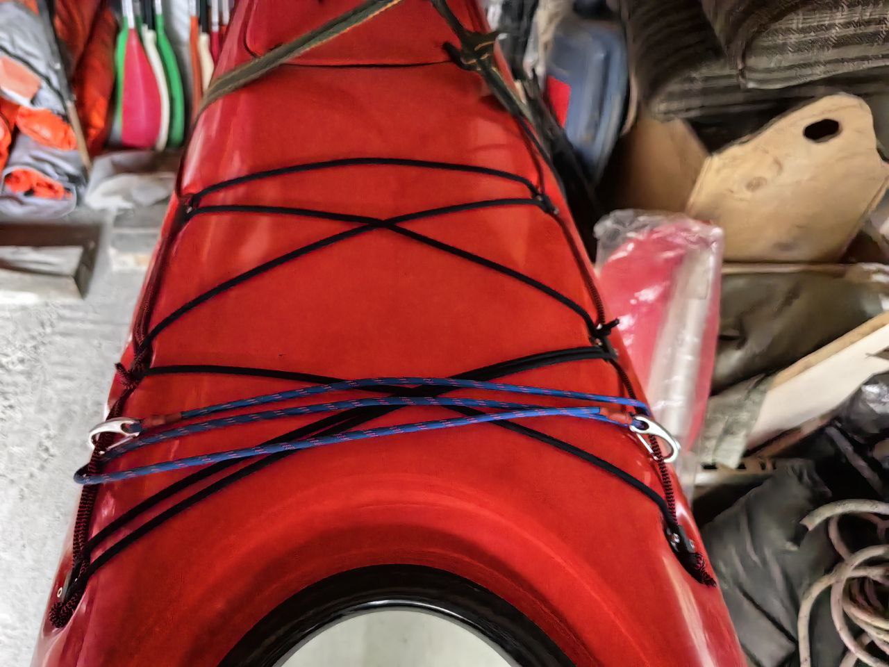

contact tow изготавливается индивидуально под свою лодку. длина данного вид contact tow, определяется как три ширины по крайним леерам обвязки.
Используется для:
- буксировки, в ситуациях когда нужна быстрая реакция (эвакуация из опасной зоны для проведения спасработ);
- буксировки когда требуется контакт между жертвой и спасателем, например, жертва не может держать самостоятельно равновесие и она опирается на каяк спасателя и т.д.
Степан Зуев пишет в телеге:

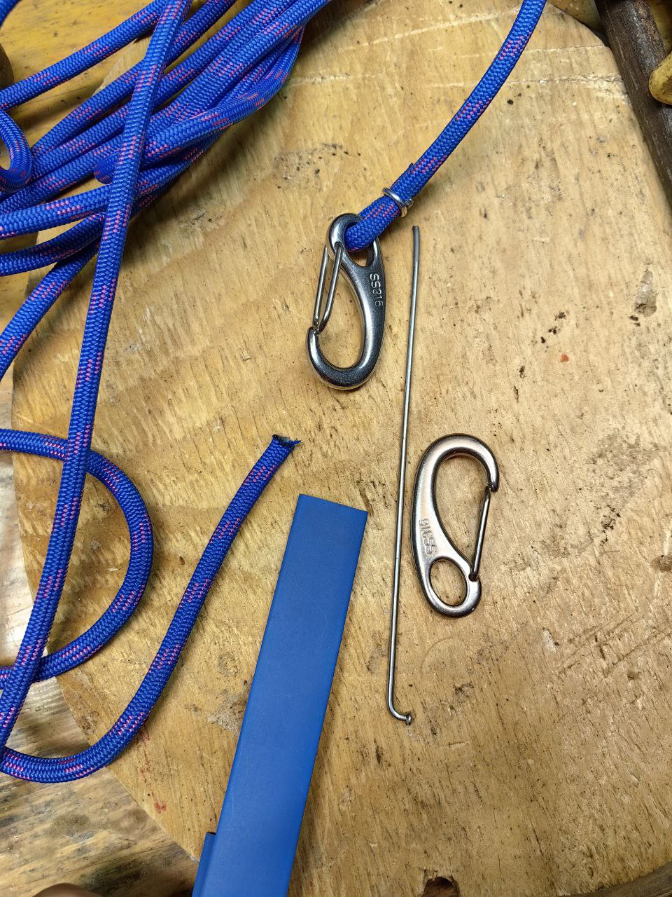

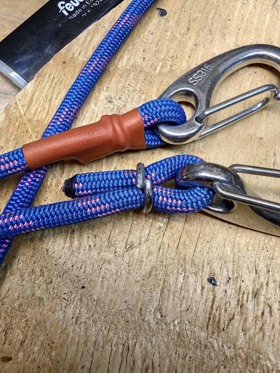

Сделал "contact tow line". 2 карабина 50мм нержавейка с Али, 300р за пару. 1,7м веревки 5мм. Велоспица и термоусадка. Померил длину по деке. Обжал концы спицей. Термоусадка для красоты и порядка. Держит 75кг легко. Получилось красиво)

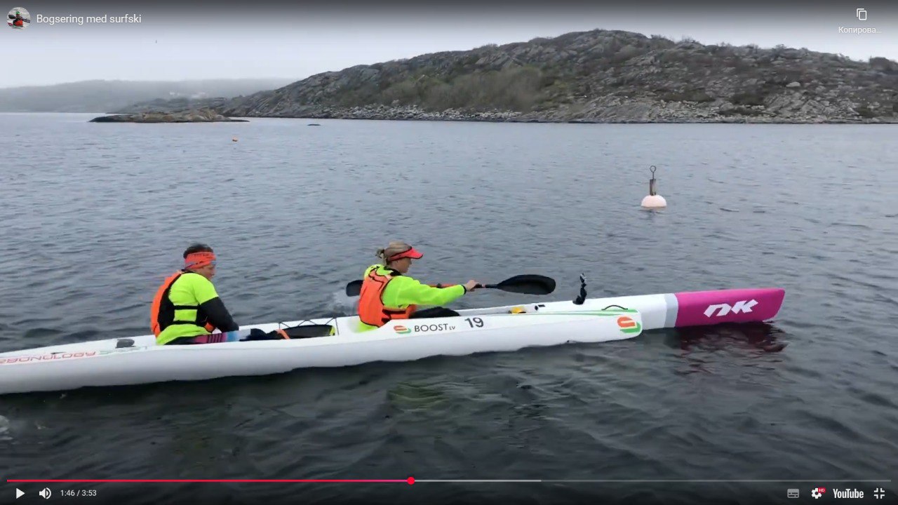

Применение contact tow на лодках типа surfski:
Тактика применения аналогичная и классическим каякам.
Буксировка осуществляется аналогично как и на каяке.
Точкой крепления contact tow является кольцо для лиша на контр-упоре (или сам контр-упор), как на лодке спасателя так и на лодке жертвы.

Как всё сложно: спица, термоусадка, много железных инструментов, даже диск по керамике... Наверняка, ещё запрограммировать что-то надо.
Почему нельзя было карабин просто привязать?

Всегда соединяю подобным образом. Просто потому, что когда-то давно купил на Amazon горсть нержавеющих скрепок для этого. :oops:

А ещё, не ржавеют, не требуют инструмента и странных запчастей и могут быть отиемонтированы или переделаны по необходимости.

Нет конечно, зачем? Такое соединение используется в мастерской при оборудовании каяка в спокойной обстановке.
И пассатижи.
Такие скобы аккуратно сжать можно разве что в больших тисках.
Но пассатижи в составе мультитула у меня действительно с собой. 8-)

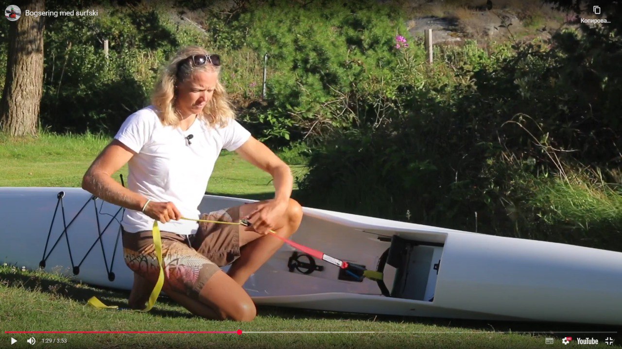

Поумничаю. Никогда на заморачивался специальной веревкой для контактного товинга. Стандартная длинная веревка с карабином укладывается петлями, как на видео, и становится короткой. Если она нужна в полную длинну, легким движение руки брюки превращаются...
