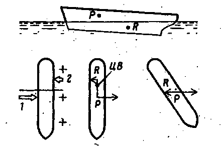

К примеру, дрейф на ветру объясняется так:
"Рассмотрим судно порожнее, не имеющее хода относительно воды, на которое действует бортовой ветер (рис. 5). Бортовой ветер вызывает дрейф судна в подветренную сторону, и корпус встречает подводное сопротивление. Поскольку судно имеет дифферент на корму, подводная кормовая часть судна встречает большее сопротивление. В результате центр поперечного сопротивления R будет находиться в корме от миделя.
На порожнем судне с высоко поднятой носовой оконечностью передняя часть судна будет испытывать большее воздействие ветра, чем кормовая. Давление ветра можно представить вектором силы ветра, действующим на центр парусности Р. Подводное сопротивление может быть представлено вектором силы в точке R. До тех пор, пока точка Р не находится на одной вертикали с точкой R, две силы поворачивают судно, а образующийся ЦВ будет находиться между точками Р и R.
Рис. 5. Действие ветра на судно в балласте и не имеющее хода относительно воды:
1 - ветер; 2 - поперечное сопротивление"

В первом случае (aborigen) нос легче ворочается, чем корма, поэтому нос разворачивается ветром, а корма нет.
Второй случай (Eugene) пока плохо понятен. Чем больше разгоняешься, тем сильнее разворачивает ветром при опущенном скеге?? Наверное, не очень приятное поведение. Разве что можно предположить, что без скега более легкая корма "сбрасывается" по направлению ветра. Со скегом корму на скорости начинает заносить, как переднеприводную машину на льду. Припоминается подобное поведение, но не могу точно вспомнить, на каких лодках и при каких факторах присутствовало.
