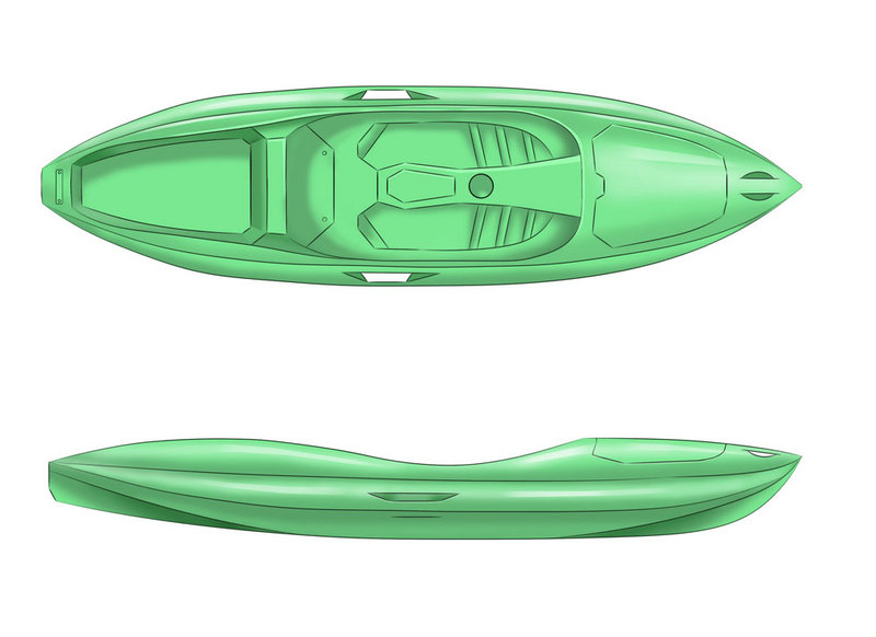

Как вам такой проект каяка для рыбалки и отдыха на один день? Материал предлагают полиэтилен.

Мне всегда интересно, какими соображениями руководствуются, выбирая столь короткое и широкое плавсредство? Грести на таком сохраняя прямолинейное движение — непросто даже опытному гребубле. Грузить на машину короткий каяк обычно сложнее, чем его традиционного длинного собрата. В городскую квартиру (для хранения) всё равно такое судно не влезет.
Так в чем тайный смысл? :?
За многие километры, что довелось прогрести на пляжных коротких каяках, компактность пригодилась лишь однажды — при путешествии по подводным пещерам. Всё остальное время это не доставляло ничего, кроме проблем.

У этого хотят длинну 3.6 метра. Марафонная гребля это не его стихия, в первую очередь готовится под рыбалку, типа утилитарный вариант :)

А от берега до места рыбалки он как будет телепортироваться? :shock:

Ну дальше 2 км гребсти нелогично, да и рыбалка у нас на озёрах почти у берега :)

Рисунок красив, характеристик - ноль, цена не определена. Давайте информацию, а там подумаем ;)

отверстия под тележко-колеса предусмотрите. А так в принципе покупатель найдется, вдоль камышей спининг побросать.

Отверстия в СОТах вообще то для слива воды. А уж заодно и телегу можно воткнуть.

aborigen писал(а):Отверстия в СОТах вообще то для слива воды. А уж заодно и телегу можно воткнуть.
Вот так же хотел сделать :)
А вообще характеристики выложу попозже, пока только дизайн и функционал прорабатывается, цена будет после проработки проекта, но понятно что она быть должна ниже импортных аналогов иначе нет смысла заморачиваться. Делает знакомая верфь, заинтересована в расширении ассортимента продукции, а я заинтересован в таком девайсе для себя :) Критика и обсуждение приветствуется и всякие подсказки и пожелания.

3,6 длина. Просто напрочь отбивает охоту критиковать.
