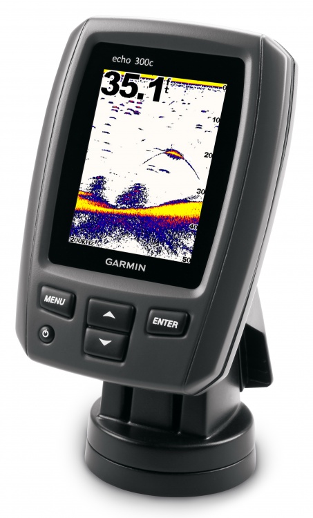

Обратим взор на других эхолотоделателей. Например, Гармин предлагает Garmin echo 300c. Прибор поступит в продажу весной, причем позиционируется как самый дешевый на рынке, в своем классе (что, на мой взгляд, излишне оптимистично). В Штатах цена чуть более 200 долларов (в России чуть менее 500 долларов).
Модель понравилась узким формфактором, что позволяет без труда прикрутить ее между ног. :oops:

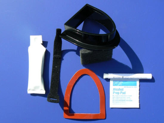

Набор для установки антенны эхолота Hamminbird. Полагаю, в корпусе прорезается дыра по форме пластиковой обоймы, из которой будет выглядывать донышко стандартного датчика Hamminbird.

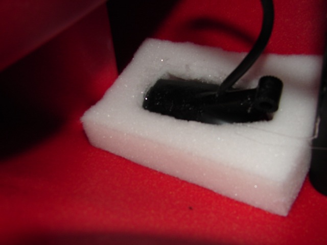

Вот какие-то варианты картинок с губками и пеной, тоже не очень улавливаю суть.
