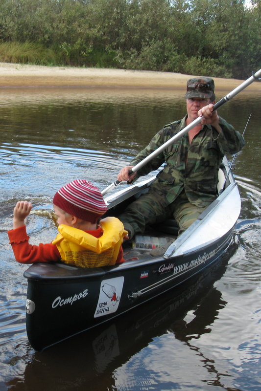

Привет Максим. Три года назад был в твоей шкуре как увидел ‘’ОСТРОВ’’ сразу взял, теперь считаю что он
для твоих целей идеален две главные причины – огромная вместительность и конечно цена . Поскольку каноэ это классика то принципиальных недостатков здесь нет остаются нюансы использования в том
числе с байдарочным веслом. Решил доработать борта так намного уютнее не каплет с вёсел внутрь вторая причина это когда якорь застревает в коряге на хорошем течении ,каноэ моментально разворачивает поперёк и не рассчитав силу рывка можно легко черпнуть ну и по параллельным направляющим задумано двигающиеся сиденье для достижения баланса между носом и кормой который заметно влияет на скорость ,пока штатное сиденье проблема решается например девятилитровой бутылкой в носу. Ещё у сиденья я повысил спинку на 10-12 см и на 5см само сиденье ремень заменил у родного застёжки на один день. Насчёт весла я полностью согласен с тем, что написал господин PETERSON. С прошлого сезона производитель заявляет что общий вес каноэ ‘’ОСТРОВ’’ стал меньше на 5кг (поеду на выставку ОиР на РУСИ проверю)
На днище снаружи приклеил на 3М опорные брусья они предохраняют от лишних царапин, повышают курсовую устойчивость и на тележке или багажнике удобней крепить.Cтелю я вначале пенку чтобы якорь не гремел а сверху старое покрывало оно впитывает воду, рыбью слизь, на нём остаются глина и песок потом прополоскал и завернул в него рыбу если жара ещё оно поможет совладать с большой рыбой когда она машет воблером между ног а ты например в шортах.
Взяв такую лодку у тебя исчезнут проблемы - ‘’против течения’’ ‘’ночью на корягу’’ ‘’да это далеко’’ ‘’опять травит’’а сев потом в надувнушку будет тошнить .

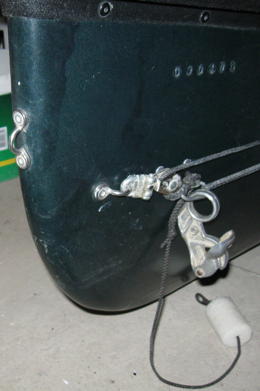

Привет ,Максим как выглядит якорная система можешь посмотреть в ютубе и на этом форуме но в основном там будут каяки , очень важно заднею скобу установить на самый край кормы 3-4см от края если этого не сделать каноэ будет рыскать даже при крайнем заднем положении якорной верёвки ,например 20-25 см от края кормы как на иностранных фото(первый мой вариант был примерно такой) .Происходит это за счёт более широкого корпуса (читай тупой кормы и прямого борта) по сравнению с каяком то есть получается более крутой угол атаки для течения .Когда я сдвинул скобу до конца проблема исчезла ,четыре скобы на борт на одинаковом расстоянии достаточно, передние скобы в самый нос я не ставил чтобы не мешались , рыбачу в основном кормой к течению, изнутри я все скобы продублировал, так намного крепче и за них удобно например притянуть сумку и т д
http://www.rigging.ru/catalog/trubi/8227/ это моя скоба
Блоки оказалось, тоже обязательны без них на течении туговато я их брал позже в строительном такелаже у меня с бронзовым роликом бывают с капроновым он наверно потише . Веревку летом ставлю белую (плотный лавсан) на морозы пробовал чёрную пропитывать воском помогло не сильно. Чехол от дождя хочу делать из двух половинок (перёд и зад) чтобы находиться самому в лодке при необходимости но рыбачил я под дождём без проблем вода губкой собирается легко ,конечно без фанатизма
http://volgabaits.ru/goods/derzhatel-ud ... cky-lfh062 здесь брал держатель

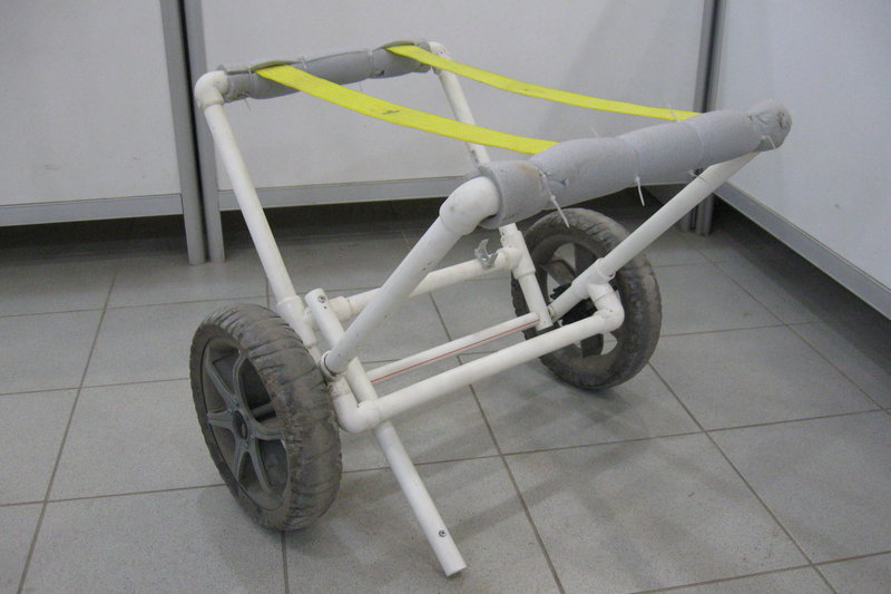

Привет Максим ,теперь о тележке, просмотрев материалы в net-е делал я её из 25-ой полипропиленовой трубы внутри основные несущие потом усилил буковой рейкой 12 на 12 мм колёса и ось от польской детской коляски , хочу потом сделать вторую модификацию на подшипниках , пошире на 5-7см а главное исключить слетание колеса хотя предпосылок к этому пока не было. Проезжаю по трассе обычно около 2-х км не хочу людям портить нервы да и под уклон разгоняться можно по смелее . Каное закрепляю в центре тяжести а якорь потом закрепляю в носу он у меня около 6,5 кг остальные вещи в рюкзаке на багажнике ехать вполне комфортно .Привязывать к велосипеду лучше простым крепким шнуром так исключается свободный ход ,когда пробовал металлическую сцепку то свободный ход в3 см создаёт неприятные толчки и царапины по этому пришлось сделать алюминиевый пятачок под носовой скобой. Колеса снимаются если необходимо
Вес и себестоимость минимальные ,по песку не проваливается .
