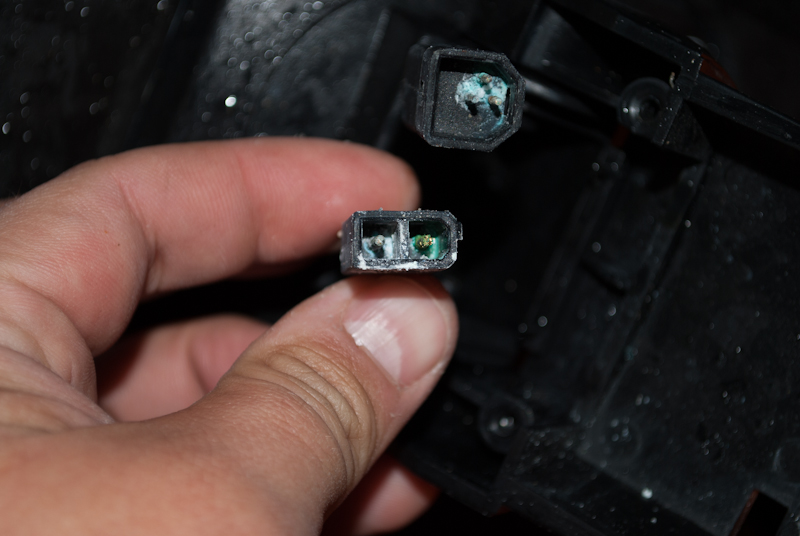

Забираю свои слова про Лоуранс обратно)) У моего Хаминбёрда начались глюки с температурой. Все контакты окислились, думаю из-за этого и проблема.
Анапско-Черноморские, да и все морские каякфишеры, разъёмы эхолота плотно забивайте густой смазкой, типа вазелина, солидола итп. Лучше чем то морским, но это не критично. Батарею отключайте после каждого выхода.

Пробую вылечить. По совету бывалых, раскрутил разъемы, опустил клемы в ванночку с бензином. Подержал минут 5-10, окись размякла. Всё отчистил. Надеюсь заработает.

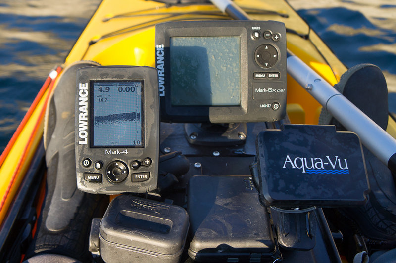

Володя 153рыбы, приветствую. Ты лично знаком с автором этого эпического снимка. Скажи, у него всё в порядке? Если да, то накой ему всё это в лодке?

Отвечу от первого лица.
У него все в порядке :D . Специально для белоруса косящего под француза даю пояснения, там три буковки ( не Х.. естессно :) ) ... DSI, в этом и разница. Я уловил твою мысль, заранее отвечаю : если бы я хотел понтов, то поставил бы как минимум новую семерку , у нее как раз экран на ширину каяка, и все функции есть , или Стрекозу раймариновскую :lol:
В отличии от тебя Андрей, смердящего и поливающего всех дерьмом , мне интересен маркетинг и различия в этих "технологиях" , если они там есть. Поэтому я и поставил их рядом , чтобы видеть различия, и сделать какие то выводы .
