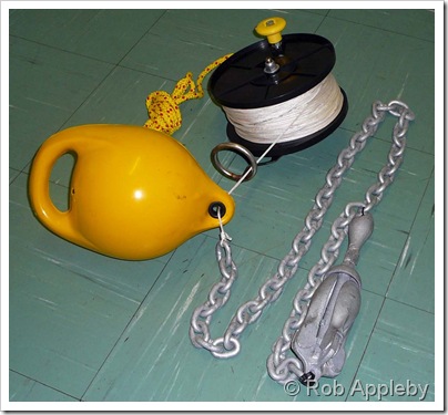

Варианты установки якоря на каяк , главное встать каяком по течению а не боком и все легко и просто, на ютубе много видосов - kayak anchoring
anhor reel_thumb[1].jpg (69.85 КБ) 6080 просмотров
Красивая теория, да :)
О якоре на равнинной реке с ощутимым течением.
Закройте глаза и представьте момент поднятия якоря на течении. Вы чуть замешкались из-за того, что лапа якоря застряла под маленьким камушком (опустим вариант с камушком огромным, мертво сидящей корягой, затонувшим жигулёнком или мало ли чё там на дне.... это будет уже другая история). Так вот, выматывая натянутую якорную веревку и сидя в центре лодки (а в другом месте каяка сидеть не всегда получается), вас полюбому развернет боком к течке, такова уж физика :) А приложив усилие для выдергивания лапы из-под камня, вы хош не хош а накрените лодку. Причем крен будет именно на сторону течения ( чертова физика) А крен в течку - есть фатальная ошибка в каякинге вобще, говорю вам как каякер, а не обвешаный спинингами толстожопый рыболов-любитель. Течение само цепляет лодку за подставленную деку, и доворачивает. Причем вы опешить не успеете от того как быстро всё произойти сможет, да :)
На море.
Ну ок, если море спокойное, дно песчаное, а вы молод, энергичен и полны энтузиазма таскать помимо тридцатикилограмовой лодки и десяти кило рыбацкого барахла еще и трёхкилограмовый якорь. А если дно не песчаное и лапа встряла, задул ветер и поднялась пусть и небольшая, но неудобная волна? Резать, чё. Завтра новый якорь купим, тока уже килограм на пять.
Это на картинках и в ютубах всёзаебись, реальность же частенько вносит коррективы.
