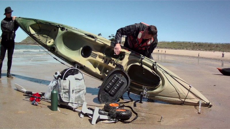

Все тарпоновские примочки выпирают наружу. Это не есть удобно. Я не пользовал тарпон, у нас их вообще практически нет. Но! Вот этот круглый лючок между ног, рискует дать течь со временем, по аналогии с хоббитами и РТМ. Где то я ложил фотку как мы из темпо воду сливаем. Реально литров 50, за рыбалку по неспокойной воде.

У меня тоже были такие опасения. Пробовали лодку кувыркать и притапливать. Лючок держит. На самом деле, там не один лючок такой конструкции. На носу каяка та же конструкция. По волне если болтаться, то может и будет заливать, но насчет 50 литров очень сомневаюсь, честно говоря. А по мелочи так или иначе где-то подтекает...
Про выпирающие примоски не понял. То есть как выпирают? А как должно быть? Поясни свою мысль, пожалуйста.

Про 50 литров, я бы и сам не поверил, если бы не пришлось лично вытаскивать эту лодку на пляж.
Ни кого даже не смутило отсутсвие крышки на малом лючке? Дома её забыл дядька, вот и начерпал водицы)))
Не у всех лодок есть эта проблема, но со временем полиэтилен чуток деформируется, и тут кому как повезет. И Хоббиты дорогущие не исключение. И тарпоны наверняка.

А насчет 50 литров, я не сомневался в твоих словах, но сомневаюсь, что Тарпон столько наберет. Конструкция лючков там не располагает к этом. Они из твердой пластмассы, которая не деформируется при перепадах температуры. Лючок в месте прилегания к краям грузового отсека герметизируется резиновой пенкой. Вот она может со временем износиться и начать подтекать. На твоей картинке крышка из полиэтилена, она действительно будет при перепадах температур немного играть.
