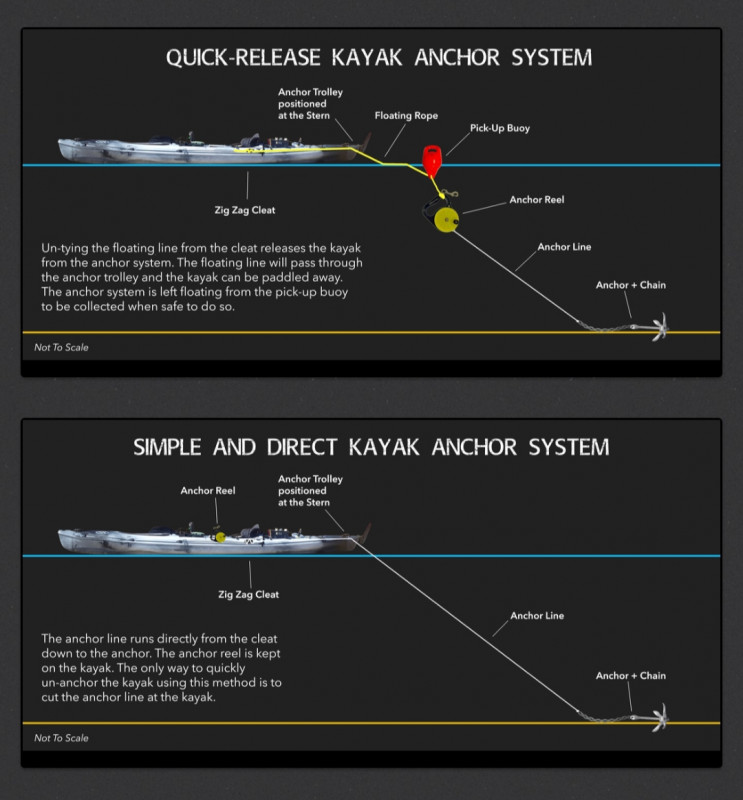

Добрый день. Не знаю,успел или уже поздно, вот небольшой видео-обзор подобной "скользящей якорной системы".ТПребует небольших улучшений. Позволяет освободить якорь, не нагружая элементы системы.https://youtu.be/k6nvz4S1tMU

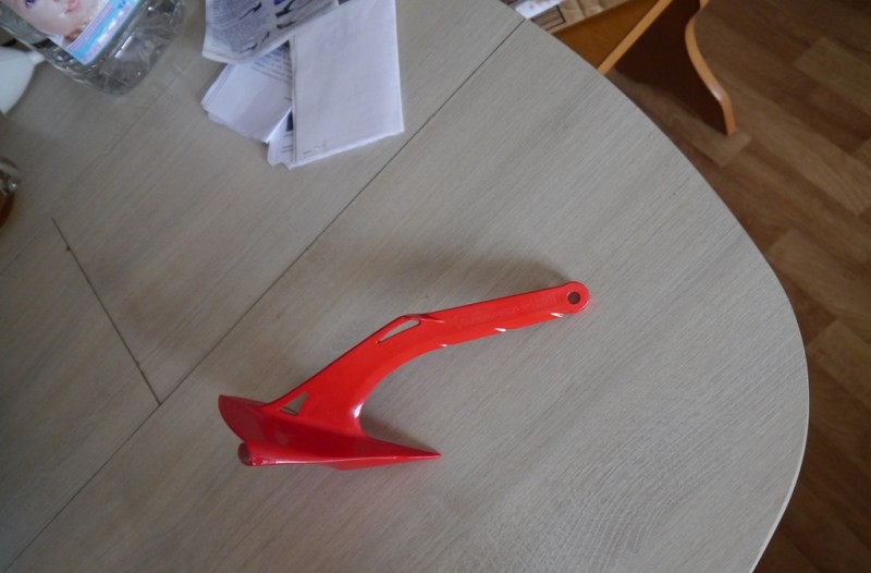

Есть якорь кошка 3.2 кг складной и в комплекте цепь 3 метра - помогите с выбором размера цепи достаточно или много 3 метра, или полтора метра ,.Сколько цепи оптимальныая длина ?
Re: Якорь для морского каяка( помогите советом )
Сообщение aborigen » 18 сен 2019, 22:55
Якоря на каяк и килограммового за глаза хватит. Зачем цепь? Веревка отлично справляется и весит ничего. Вам же всё это таскать потом. Длину по глубинам подбирайте.
