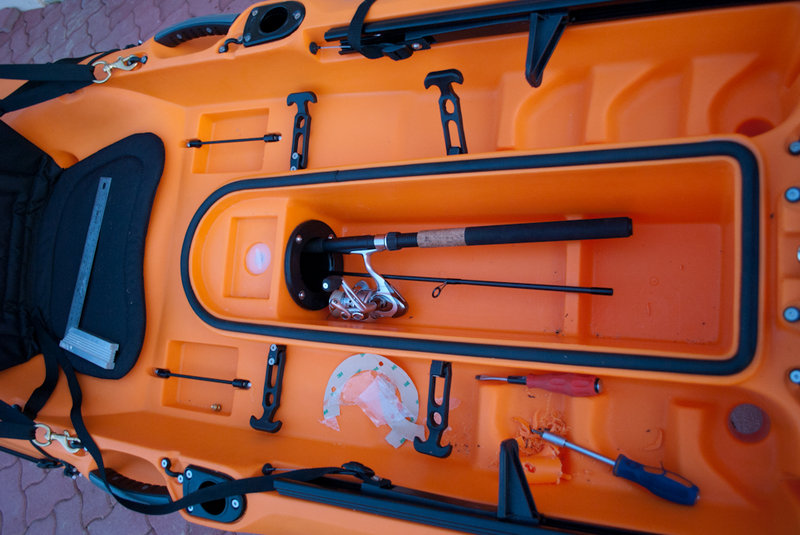

Так как рыбачить предстоит на море, необходимо защитить спиннинги от возможной поломки при чалке во время высокой волны. Для этого каяк оборудовал тубусом.
Итак, установка тубуса.

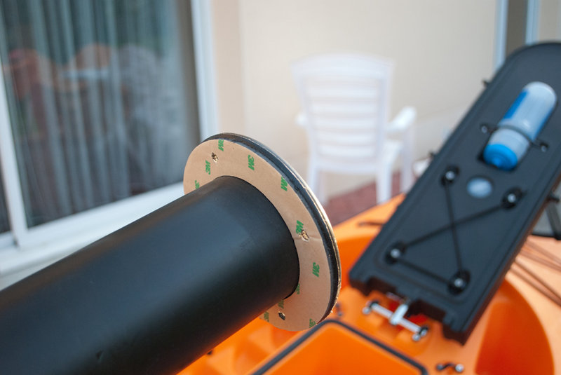

Сам тубус представляет из себя закрытую с одного конца трубу с фланцем на другом конце. Длина 205 см диаметр 80мм. В принципе можно и самому изготовить из канализационной ПВХ трубы, на я решил не экономить и взял фирменную за 60 евро.
На фланце наклеен само клеящийся уплотнитель.

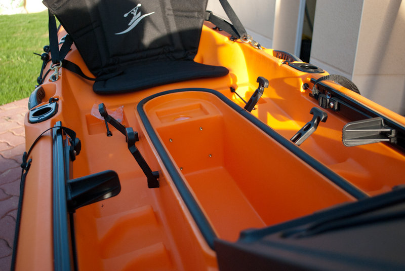

Это центральный герметичный бокс. В стенке запрессованы четыре втулки, для крепления тубуса.
Re: Ocean Kayak Prowler Ultra
Сообщение aborigen » 05 май 2011, 03:34

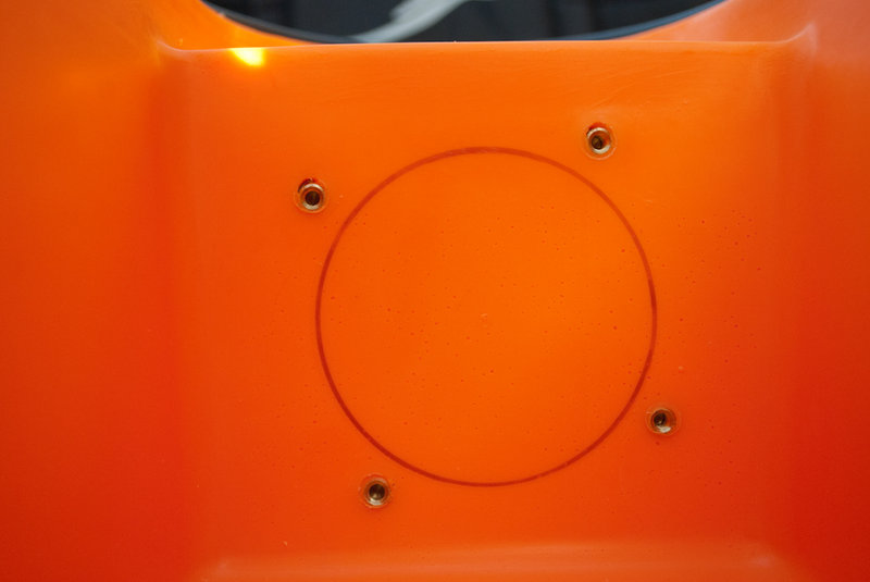

Циркулем рисуем круг диаметром 90мм. Производитель даже предусмотрел метку в месте центра круга. Приятно когда всё для людей делают.

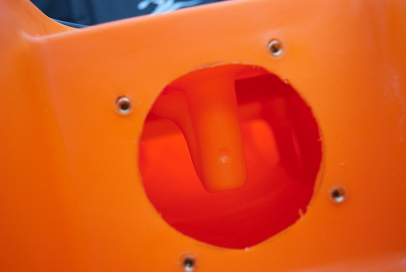

Правильно конечно не циркулем, а сразу коронкой 90. Но у меня под рукой самая большая оказалась на 70. Пришлось развальцовывать ножом. Хотя и говорят что полиэтиленовые каяки неубиваемые, но ножом материал режется очень просто.

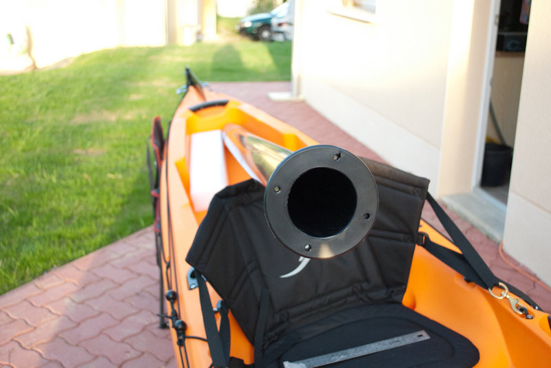

В дыре обнаружил технологическую сосульку. Срезаю и её. Снимаю крышку бокса, и ставлю тубус на место, фиксируя четыремя винтами из комплекта. Ставлю крышку на место и всё.
Входит два спиннинга с катушками разумных размеров. Спиннинги можно даже не разбирать, а ложить во всю длину.
Там же перевожу их когда в машине совсем уж с местом туго.

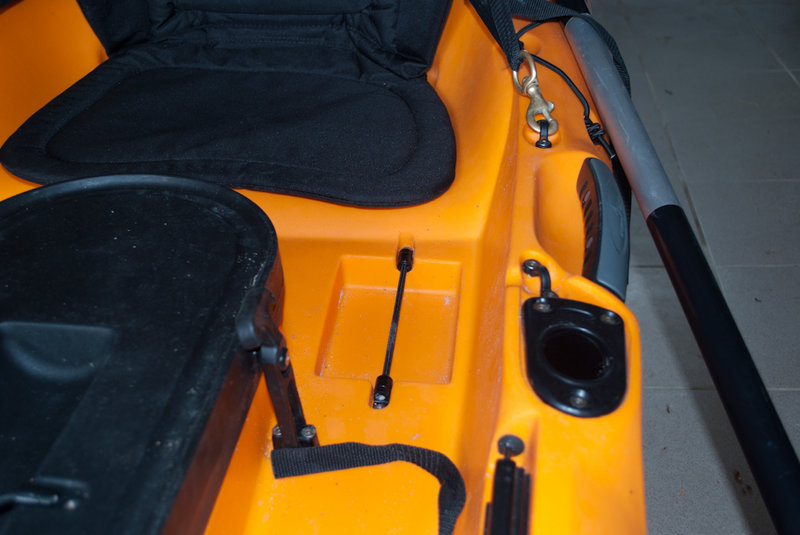

А держалки в бортах под спиннинги водой на ходу наполняются? Эта вода мешает?
Дело в том, что заказал под эти держалки резинки с затычками, но наша почта теряет примерно половину всех посылок, резинки не дошли. Смотрю, ни у кого затычек нет. Може ну его нафиг, устанавливать стаканы без них? :?
Сообщение aborigen » 05 май 2011, 06:57
Стаканы конечно наполняются когда море неспокойное. Единственное неудобство для меня - это то что надо слить воду из них перед тем как каяк на крышу грузить. Иначе сам обливаешься во время погрузки. Я же его вверх дном вожу, и гружу руками над головой подняв. А в процессе рыбалки какого либо дискомфорта не замечал пока. Пробки уверен лишние, так как когда спиннинг воткнут в стакан, вода всё равно набрызгается в него. Да и суета лишняя открой-закрой.

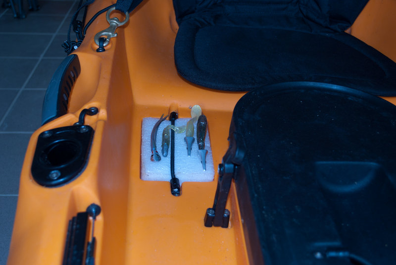

Под ногами имеется две нычки, для коробочек с прибамбасами. Надо всего лишь подобрать размер.
Я же пошел более демократичным способом. Вырезал из пенополистирола два куска и всё. Дешево, сердито и коробочку каждый раз доставать не надо. Штук 10-15 резинок всегда под руками, точнее под ногами)))

Конек у моего УЛЬТРА это центральная крышка и герметичный бокс. Сегодня купил коробку PLANO модель 2-3650 ширина 18см, как раз ширина бокса. Минус коробки- она не герметична. Плюс - цена 6 евро. Прикрутил болтами её к крышке теперь можно кучу борохла под руками держать. Завтра на рыбалке сфотаю в бою.
