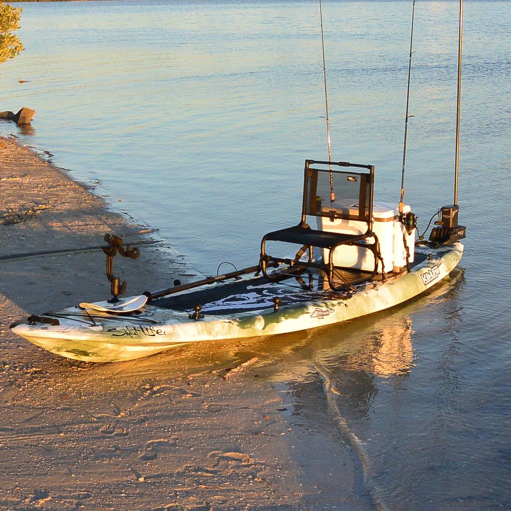

Американцы в основном с бассовых и морских катеров ловят. Каякеров там не такой уж и большой процент.
SUPы у них чисто рыболовные выпускает несколько фирм. Самая пожалуй известная Kaku Kahuna Kayak
https://pbs.twimg.com/media/B1iZ8tTCQAACkvs.jpg:large
https://pbs.twimg.com/media/B20KlgMCUAEJPKQ.jpg:large
http://texasfishingforum.com/forums/pic ... -kaku1.jpg

Типа такого в Москве у АБВшников на сайте есть.http://www.abvclub.ru/shop/item/251_Sit ... kayaki/756
Меня даже мысль однажды посетила: а не прикупить-бы, штоль?... :?
Но потом отмел эту мыслю как вредную...
