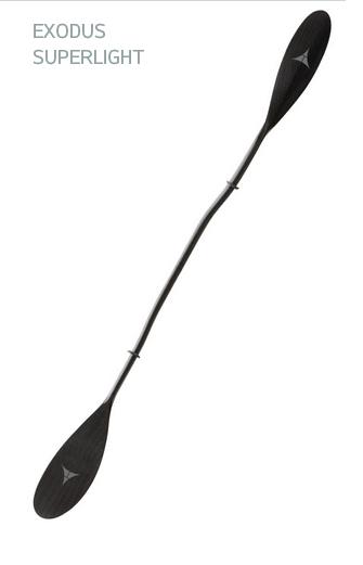

Всем привет!
Хочу себе приобрести какое-нибудь весло из разряда "для взрослых". Увидел в Финляндии в прошлом году весло AT Exception Superlight, загорелся, даже заказал :) Характеристики: вес 794 г, площадь лопасти 602 см2. В этом весле меня привлекают малый вес и обалденный изогнутый шафт (невозвратный каленвал), а также навороченная форма лопасти. Но немного смущает маленькая площадь лопастей. :shock: А ещё финны мне написали, что оно снято с производства и у них осталась всего одна штука.
Как вариант финны предлагают модель Exodus Superlight. От Exeption почти ничем не отличается, только тяжелее и площадь лопастей больше. Вот его характеристики: вес 950 г, площадь лопасти 633 см2. В этом весле смущает вес - 950 г для "superlight" как-то многовато.
Сайт производителя: http://atpaddles.com/paddles/touring/f_ ... superlight
Стоят эти вёсла 380 Евро. Производитель пишет, что оба подходят как для гребцов High Angle, так и для Low Angle. Кто-нибудь что-нибудь может про них сказать? Стоит ли брать тяжёлый Exodus?

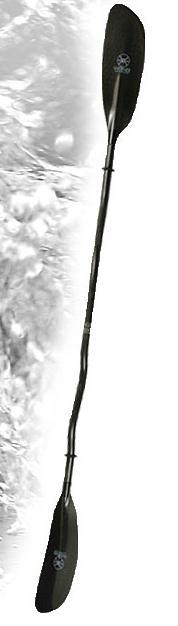

А вот Костику упёрлось весло Werner KALLISTE. Хочет только его. Выглядит оно тоже классно, шафт тоже кривой, но каленвал возвратный. Весит 752 г, площадь лопасти 650 см2, стоит 470 Евро. Меня смущает надпись "low angle". Стоит ли брать? Может лучше посмотреть что-нибудь High Angle, например Werner Cyprus Carbon? Ну а технику гребли можно подтянуть.
Сайт производителя: http://www.wernerpaddles.com/paddles/to ... liste/#top
Просьба высказаться ;) Вёсла нужны для длительных многодневных путешествий :ugeek:

Насчет AT - это годное весло, ИМХО, но лопата и правда маловата. Ударного разгона никк не получится. У меня есть весло AT Fishstix, с которым я изрядно катался. Это то же весло по сути, но оно чуть полегче за счет другой конструкции замка. На Fishstix замок как у весел Harmony, который у многих быстро портится, на новых веслах конструкция больше похожа на замки Werner. Впечатления в целом самые благоприятные. Лопатку только хочется чуть-чуть побольше, но это не критично.
Kalliste - годный вариант, если ложится в руку (обсуждали тут в форуме, что изогнутый шафт Werner - на любителя и не всем удобен). Мое любимое нынче весло, Werner Camano, это по сути то же самое. Очень доволен, менять не собираюсь, использую в качестве основного в походах.
Насчет low angle и high angle - это маркетинг чистой воды. Есть эффективное расходование сил и правильная техника (то, что называется high angle), а есть не очень (low angle), когда вы каждым гребком будете придавать лодке момент вращения. Обсуждать тут толком нечего. Существенное отличие в том, что форма лопаты "для low angle" позволяет меньше уставать на дальних расстояниях, а также меньше парусит.
В итоге, полагаю, и то и другое весло - хороший выбор для многодневных походов.

Про цевье уже сказали. Оно дает прибавку к весу и 100-150 баксов в цене. С карбоновыми вернерами такая история - очень много поломок замкового механизма (слом) и через пару лет замок засаливается и выходит из строя. На замок у Вернера пожизненная гарантия, они его поменяют, но за пересылку платите вы. Если рассматриваете весло, которое бы еще можно было для рек использовать типа 2кс, то я бы подумал о веслах типа Stikine или Corryvrecken. Они более тяжелые но неубиваемые. Особенно если брать неразборное.
Низкий и высокий угол действительно разные весла, и это не маркетинг. Разные длины. При обратном проносе весла вы будете задевать воду, если весло выбрано не правильно. Как следствие выше придется задирать плечи.
Нихт. Форма разная, а площадь одинаковая. Парусит точно так же. Лопату подбирают под силу гребца и задачи. Если это неспешный туринг и гребец не качок, то весла типа Cyprus c 610 кв см достаточно. Если бывший спортсмен - тогда Ikelos 710.
Про AT ничего сказать не могу. Exodus Superlight по ссылке я бы зачислил в low angle без зазрения совести.
Сергей, это из-за того, что лопасть длинная? А если я этим весло буду грести как High Angle kayaker, то это чем-то чревато?
Мне чем АТ понравилось, так это тем, что в руку легло идеально. Я его как взял за этот кривой шафт, так такое ощущение, будто всегда только с ним и ходил. Но первому впечатлению я никогда не доверял.

Паш, если оно легло в руку под экспедиционные цели я бы его взял без вопросов. Лопасть длинная и узкая, но в отличие от вернеров, у которых угол переднего среза лопасти сразу определяет как надо грести этим веслом, у данной АT лопасть округлая, и по идее, не должно ни помогать, не мешать выбранному стилю гребли. Я в свое время примерялся к веслам AT и отказался от них из за того, что они более дорогие в отличии от Вернеров. Но основной момент - негде было пощупать.
Маленькая лопата и низкий угол гребли бережет плечи. Переходи на гренландские весла :)
