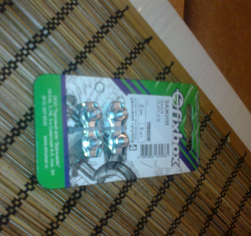

Да че мудрить в строительных магазах есть специальные жимки для тросиков различного диаметра. Ща с ходу фотку ненайду а вот завтра продемонстрирую. М на водно гребной базе тросики рулевы ими зажимаем...

fatoom писал(а):Да че мудрить в строительных магазах есть...
И правда есть :)

Это ужасно?
Re: Как обжать опрессовать тросик рулевого управления?
Сообщение Имя пользователя » 20 сен 2011, 10:07
Если зажимы из оцинковки (на фотке не понятно, алюминий, нерж или цинк), то ужасно. Долго в соленой воде не живет. А если вопрос относится к 300$ - отвечайте на него сами, так как я ответа не знаю.
