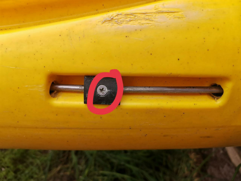

Купил б/у лодку Seabird Victory и сразу столкнулся с проблемой скега:
- если ручку управления положением скега двинуть до упора вперёд - скег захлопывается и обратно уже не выходит;
- если ручку управления двинуть до упора назад - скег выпадает до того, что пластиковые ролики выходят из паза и обратно его уже не задвинуть.
Из прочитанного в интернете понял, что придется менять трос управления скегом.
Проблема в том, что винт, на ручке управления, которым фиксируется трос, похоже, закис насмерть и кроме как высверлить его, других вариантов я не вижу.
Может, у кого-то была подобная ситуация, поделитесь, как победить этот закисший винт - судя опять же по прочитанному в интернете, похоже ситуация с винтом типичная.
Вот этот винт

Re: Ремонт скега Seabird Victory
Добавлено: 07 июл 2023, 01:07
Vadim Sharapov
А чёрный квадратик из какого материала? Эту деталь можно заменить? Тогда берёшь дремель и делаешь пропил на шляпке винта, глубокий. Потом плоской отвёрткой проще будет выкрутить. Если дремеля нет, то можно болгаркой с отрезным диском. Диск потоньше и резать вдоль паза на лодке. Не по кресту, а вдоль паза, чтобы не задеть лодку. Дальше так же плоской отвёрткой, мощной. Ещё можно точечно греть, но там есть опасность проплавить, хотя тоже работает. Если чёрный квадрат пофиг, то можно его отодрать, получить доступ к резьбе и залить ВэДэшкой

Ещё вэдэшкой капнуть. Только очень аккуратно, чтобы в шлиц не попасть.
Отвёртку взять фирмы Force Tools. На их отвертках насечка - мёртвого открутит. Обязательно правмльный размер (скорее всего, это Ph.2).

Vadim Sharapov писал(а): ↑
07 июл 2023, 01:07
Квадратик - это пластиковая ручка, которой собственно и выдвигается/задвигается скег.
А винт фиксирует трос внутри алюминиевой трубки, на которой эта ручка закреплена.
Отмочить WD-40, конечно, попробую, но по опыту с замком весла - дохлый номер.
Думаю, проще будет не пилить паз в шляпке винта при помощи дремеля, а засверлить его по оси и попробовать извлечь экстрактором.
