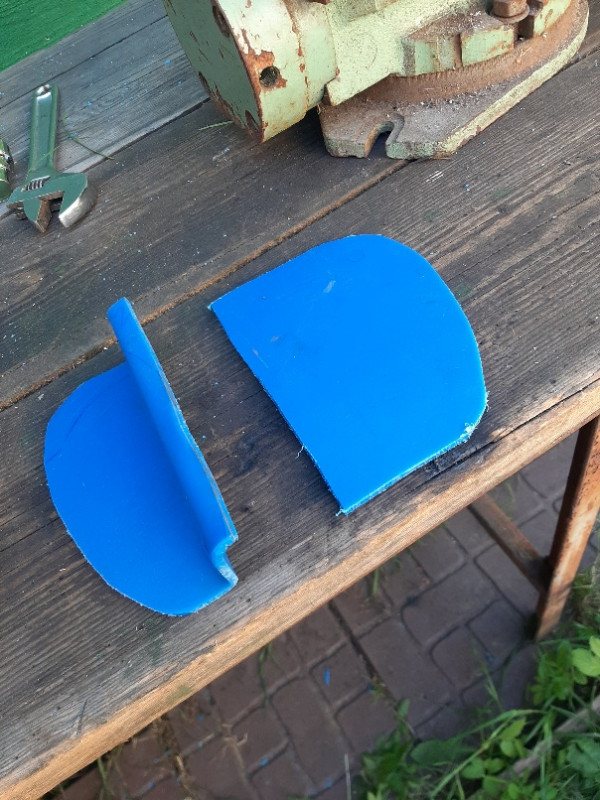

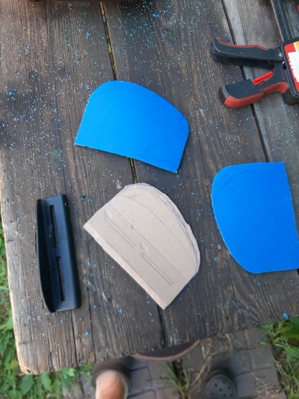

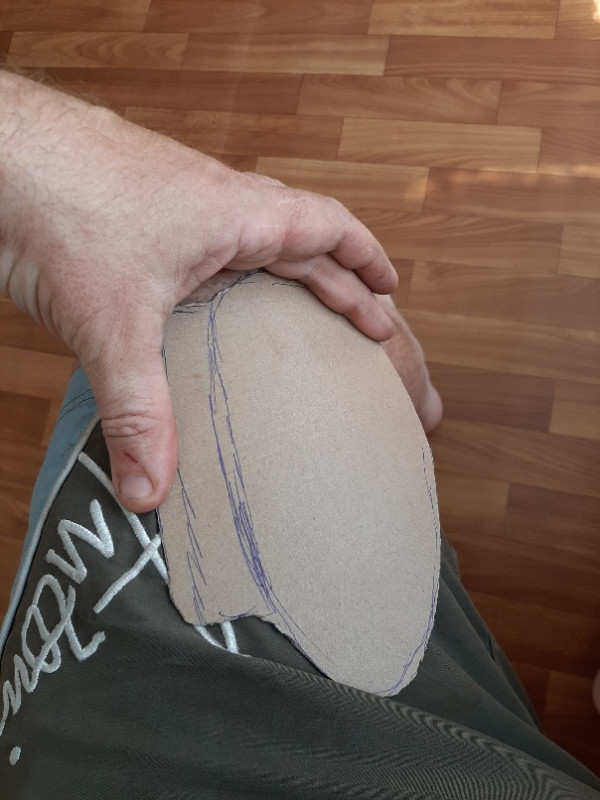

После безуспешных попыток купить бедренные упоры на Ликволоджик (хотел сплавные, т.к. площадь зацепа больше), решил сделать их сам. Взял крышку от бочки. Из картонки сделал эскиз. Выпилил. Разогрел феном, 380 градусов. Согнул. Просверлил пазы для регулировки. На трубе 76мм сделал продольный изгиб для охвата бедра.

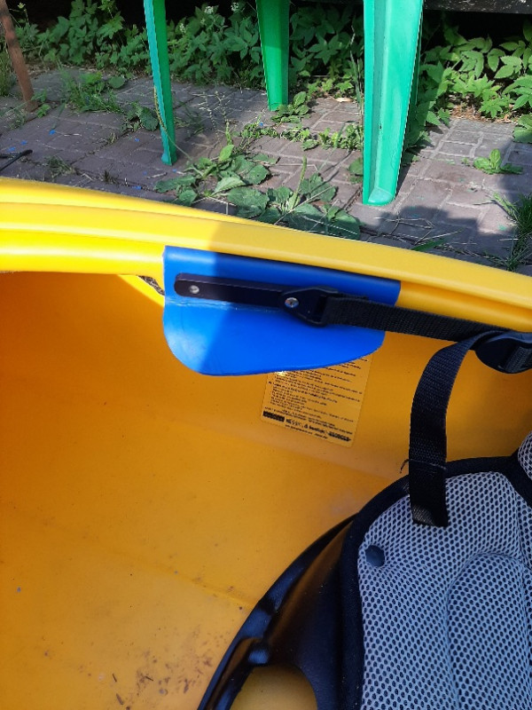

Жесткость не меньше, чем у оригинальных. Насчет смягчения полностью согласен.

Испробовано на озере. Жесткость в норме. Крены намного легче. Эскимосить не стал, на днях проверю, но думаю все будет супер. В плане приклеивания чего-то мягкого снизу- мне больше нравится идея как на WaveSport ProgectX сделано: на упоры одеты нейлоновые чехольчики, а внутри них уже смягчающая пенка. К полиэтилену трудно приклеить что-то. Может на пару пистонов посадить пенку? Буду думать.

Женя, спасибо. Это есть. Задача: как их закрепить: на автомобильные пистоны из полиэтилена, оплавив их паяльником с обратной стороны или "укрыть" в чехольчик? В неопреновых шортах и так они довольно комфортны, все острые грани сглажены.
