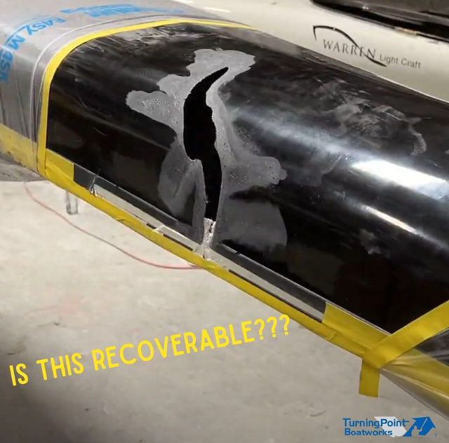

Как выше писали, вопрос только в цене, которую просят за лодку. Композит в плане ремонтопригодности выигрывает у полиэтилена, на мой взгляд. Ремонтируются даже такое:
phpBB [video]
