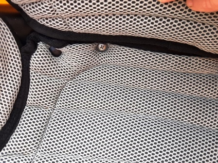

2. открутить 2 нерж винта, которые держат спинку и снять ее

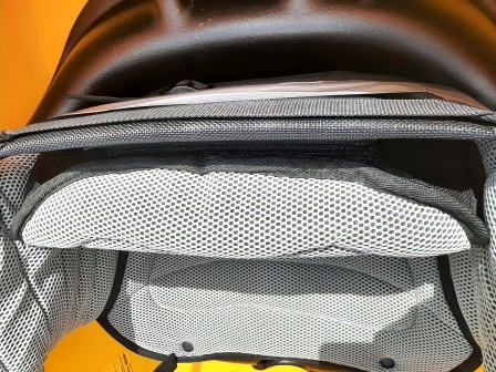

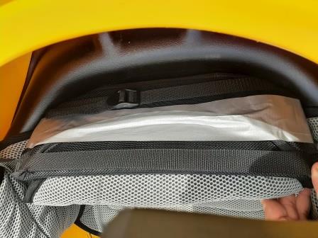

3. внутри спинки, в каждой ее части - пластиковая пластина. Вначале я обрезал заднюю пластину, разрезав спинку сзади, вынул сегмент и заклеил скотчем, загнув часть материала назад. Ремни регулировки прикреплены к первой части спинки
4. также сзади по линии разреза пластины делается надрез ткани спинки, отрезается пластина, вынимается ненужный сектор и ткань зашивается с предварительным загибом ее назад.
для шитья использовал нейлоновые нитки и изогнутую иглу. На фото видно, что спинка состоит из 2х частей
5. в итоге получилась спинка, которая не выступает, регулируется по высоте в прежних пределах, позволяет откинуться на деку.
