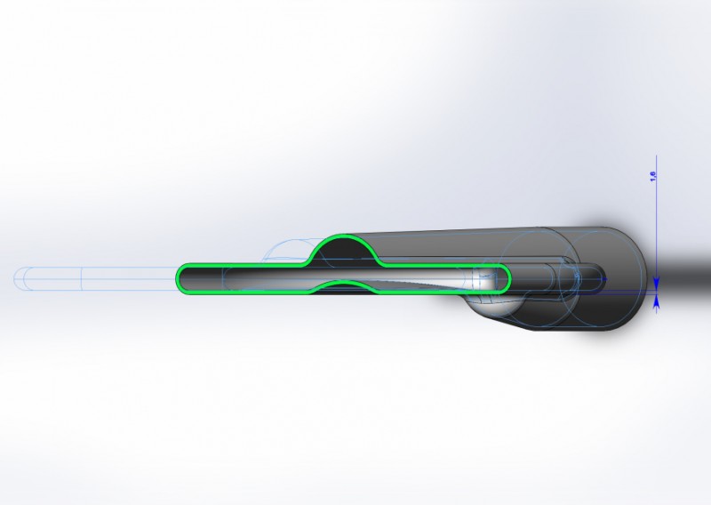

Очень нужно ваше мнение. Мы совместно с нашими партнерами долгое время думали запустить производство лопаток и весел из ПЭ. Весла взрослые и детские . Сейчас есть вот такая модель готовая к производству литейной формы. По сопромату именно такая пустотелая конструкция со стенкой 1.5-1.8 мм будет максимально прочной для нужд прокатов и начинающих каякеров. Вопрос. Какие у вас мысли? Стоит ли лепить как все тонкие весла или пробовать такое рацпредложение общей толщиной 12 мм в рабочей зоне?? Понятно будет вес выше, (с шафтом 1200-1300 г) но весло не для гонок а для сплавов по малым рекам в матрасном темпе и прокатов каяков на 1-3 часа. За основу брали самое продаваемое весло "Стандарт" из нашей линейки.

Интересная идея! То есть вы хотите чтобы весло, которым постоянно будут отталкиваться от камней и пробьют дырки, будет не только набирать воду, но за счёт плавучести, его ещё и трудно туда погрузить будет, при ленивой гребле с малым углом.

Maxno писал(а):Интересная идея! То есть вы хотите чтобы весло, которым постоянно будут отталкиваться от камней и пробьют дырки, будет не только набирать воду, но за счёт плавучести, его ещё и трудно туда погрузить будет, при ленивой гребле с малым углом.
Вот мы и собираем мнения)) В контакте в группе уже целое обсуждение

В конце 90-х я был обладателем подобного весла от Prijon. Именно такая конструкция-полиэтиленовая"пухлая"лопасть и аллюминиевый шафт. Воспоминания-самые теплые. Да,по сравнению со стеклом и карбоном-тяжеловатое. Но именно неубиваемое,с отлично проработанной гидродинамикой и просто красивое. Не для обид: разница в лопасти Prijon и вашего "Стандарта",это как между пятой моделью "Жигулей и той же пятой моделью от "БМВ". Подобные полиэтиленовые весла,тоже не с лучшей гидродинамикой выпускает TNP. Насколько вы будете им конкурентоспособны в нише недорогих весел-смотрите сами.

Зачем производить прошлый век? 1,3 кг! По цене перебить на 10р конкурентов? Китайцы уже предлагают по вменяемой цене карбон (о качестве понятия не имею)
