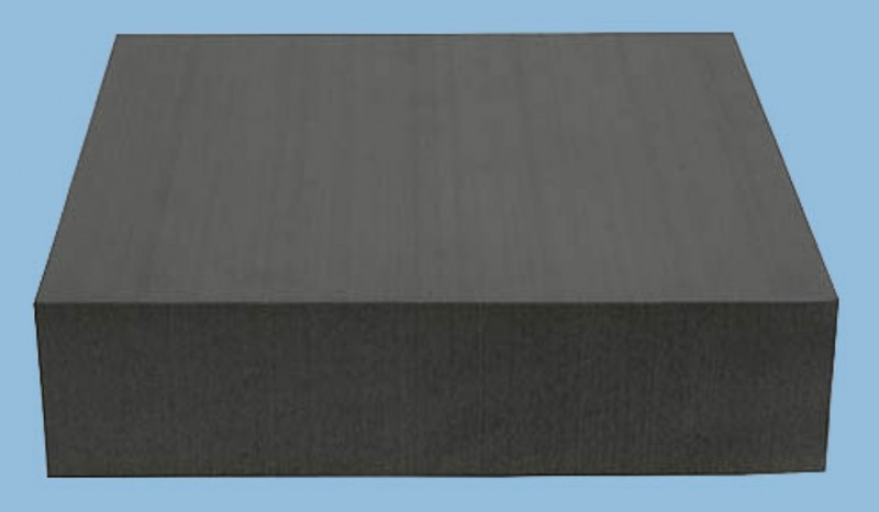

Уважаемые форумчане, как обычно задаюсь вопросом, где в нашей стране раздобыть хорошие материалы и комплектующие. (уж больно накладно заказывать каждую мелочь в Штатах, а колхозить времени уходящего лета жалко). Ищу: направляющие для обвязки KS Sport (в форме шляпки, это те которые можно не утапливать в корпусе), пеноблоки из Minicell/Dyvinicell или аналоги с закрытой порой и низким влагопоглощением, лента виниловая/пвх самоклеящаяся светоотражающая с хорошей адгезией и устойчивая к воде и солнцу 3см, длина 25м), пряжки для ленты под спинку с возможностью фиксации к корпусу лодки.

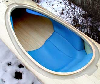

Так же буду благодарен за любые наводки, по конструкции коленных и бедренных упоров (компромиссные варианты для того, чтобы и помарафонить на длинных дистанциях и эскимоса делать комфортно )
это пока лучший из вариантов который встречал, может есть еще какие идеи и не понятно как этот вариант с точки зрения марафона

пеноблок для поделок внутри кокпита

Касательно пены - присмотритесь к материалу Изолон-500, именно 500, а не просто Изолон. Производство Ижевский завод пластмасс. По физической структуре тот-же самый Minicell, он же сшитый пенополиэтилен, ну может быть плотность\модуль упругости отличается. Каякерам пора тоже заняться импортозамещением :D .

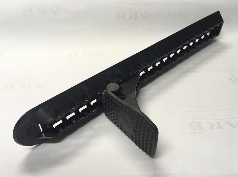

У китайцев на Али брал направляющие для обвязки, упоры и другую мелочь. Пока ещё не устанавливал, на вид качество приемлемое, но обвязка 5- 6 мм, толще туда не влезет.

Constantine писал(а):У китайцев на Али брал направляющие для обвязки, упоры и другую мелочь. Пока ещё не устанавливал, на вид качество приемлемое, но обвязка 5- 6 мм, толще туда не влезет.
Упоры -- говнище! Выглядят да, неплохо, но в реальности -- дрянь. Я сам сломал такой (чуть песочка для упора может быть фатальным). Ещё точно такой же сломанный видел на Петровском марафоне.

[quote="Constantine"]У китайцев на Али брал направляющие для обвязки, упоры ...
А вот упоры для ног и правда хлипкие на вашем фото, могут подвести в самый ответственный момент.
А в каком месте они ломаются, может возможно перед установкой заранее укрепить проблемное место?
Сообщения: 3167
Reputation: 357
Re: Аутфиттинг
Сообщение HEKOT » 03 авг 2018, 20:58
Укрепить по-моему, нельзя. Мои сломались после регулировки, когда песочек попал внутрь. Педаль полностью на место не встала, и усилие стало приходиться на салазку, а она чень тонкая. Это деталь, которая ходит внутри направляющей, к которой через шарнир приделана сама педалька. Вот разве что её полностью переделать. Она имеет сложную форму. Если отказаться от среднего крепления направляющей, то эту деталь мождно сделать более простой, что придаст ей прочности.
