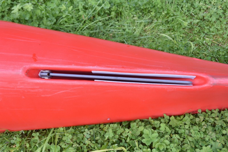

Сообщение Имя пользователя » 18 сен 2018, 15:59
Шпецально для Вас! :) Дырка от тросса скега для ориентировки, полосы находятся со стороны кормы от дырки. Шириной около полутора см и уходять вглубь на половину глубины скегбокса.
skeg strips.jpg (53.57 КБ) 4360 просмотров
Материал - что то типа плотного войлока подклееного на пластиковую основу (пластик около 1 мм). Когда мокрый - достаточно скользкий. Пластиковые планки тоже подойдут, я думаю. В принципе любой материал с закрытыми порами можно присобачить на силиконовом адгезиве.

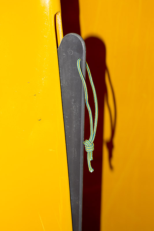

Раз пошла такая пьянка (наверное первый каякерский вопрос за полгода?) вот еще мегадевайс для скега. При правильно подобраной толщине синтетического шнура тоже предотвращает стук. Но это его дополнительная функция.
