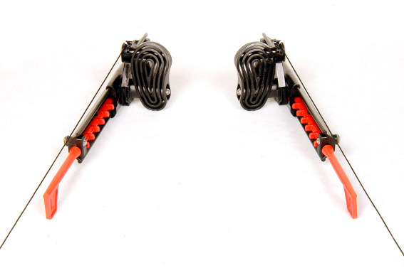

доброго времени суток. Может ли кто-нибудь что-нибудь сказать о ножных упорах Мефодия? Пробовал ли их кто на деле?
Re: Ножные упоры и особенности посадки гребца в морском каяк
Сообщение Legalizer » 11 мар 2013, 17:29
А можно еще фоток? Из этой картинки ничего толком не понятно. В частности, неясно, возможно ли регулировать упор, сидя в лодке. Неясно, что с тыльной стороны упора (как он усилен и как фиксируется).

Сообщение fishmonger » 11 мар 2013, 19:34
Не вижу соответствующего хвостика. :nea:

Сообщение Гамиль Зирак » 12 мар 2013, 02:02
А можно еще фоток?
Поэтому собственно и написал сюда, фотками на сайте нашего отечественного производителя Мефодий особо не жалуют( Были бы фотки - сразу бы стало ясно и понятно, что, как и почему
