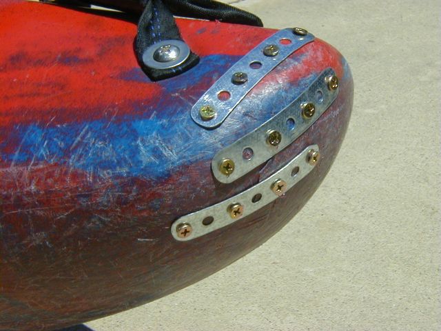

Если Вас правильно понял, то это ничего страшного!? :roll:
Совершенно ничего страшного. Можно попробовать немного косметически подправить обычной зажигалкой (не турбированной). Или зашкурить шкуркой, чтобы гладко было.
Как-нибудь при случае взгляните на днище каяка для экстремального сплава ;)
Данное зрелище не представляется возможным... Покажите фото плиз для сравнения и возможного успокоения...

Если Вас успокоит,думаю на скорость не влияет совсем :)
Вы считаете правильным искать для соответствия подобные примеры? На сплавах ещё нужна каска.
