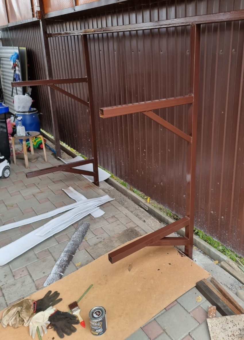

Re: Хранение каяков
Сообщение Konstantin » 13 дек 2021, 05:06
Сделал такой стеллаж во дворе, представитель уверил, что можно хранить так постоянно, деформации не будет
