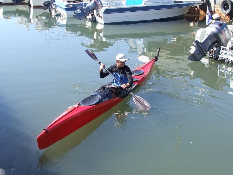

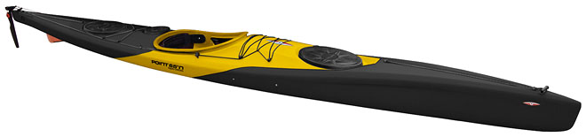

В реальной жизни не видел ни одной лодки с рулем и скегом.
Чтобы далеко не искать, примеры тут же с форума.
Re: Скег и руль
Сообщение Имя пользователя » 04 июн 2011, 10:05
Руль можно навесить на все что угодно, только вот надо ли? Если не умеешь управлять каяком то тебе и руль не поможет. К сожалению на картинках не видно, опущен ли скег. Если мы говорим о покатушках по почти гладкой воде и при боковом ветре, то да, руль имеет место быть. но зачем тогда скег, который весит и занимает место? Далее, пример не очень удачный, так как я не могу оценить уровень гребца, именно поэтому я вытаскивал свои примеры из фотогалерей людей с именем в каякинге. Более того, я могу вам привести в пример свои лодки, коих в семье 4 штуки. Ни на одной руля нет. И не будет. При малейшем расколбасе он мешает концентрироваться на управляющих гребках. Не исключено, что я просто вращаюсь в кругах, где никто не использует руль+скег. Поделитесь, в чем преимущество от раздельных вариантов.

Имя пользователя писал(а):Руль можно навесить на все что угодно, только вот надо ли?
Ну, у меня есть личный опыт навешивания «на что угодно». На мой взгляд, надо. Совершенно другая лодка получается.
Не знаю, вопрос скорее к производителям каяков. Если одновременно опустить и руль и скег в воду, какого-либо отрицательного влияния от их совместной работы я не ощущаю. Впрочем, как и положительного.

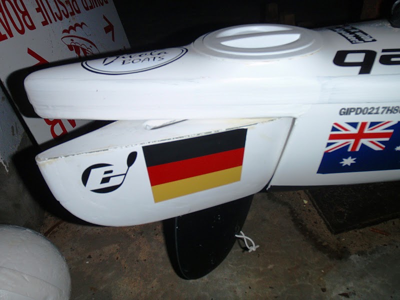

Сообщение Иванов Андрей » 04 июн 2011, 20:50
Впервые такое увидел...
