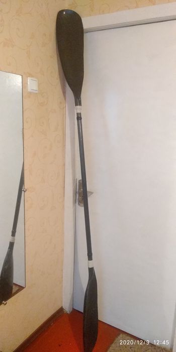

Привет каякеры - подскажите, есть карбоновое весло с повернутыми ложками - недорого, хочу разрезать по середине, вставить трубку алюминиевую или просто склеить стекловолокном и сделать ложки в одной плоскости, что бы не вертеть веслом. Нормальная идея?

Ну, Оскар Батькович утверждает, что нормальная, если только по ветру грести. Против ветра могут быть "нюансы". Ну и в целом, этот подход непопулярен, а с овальным шафтом может быть просто неудобно. А может и не быть.

Портить вещь - плохая идея. А зачем грести без поворота?

не хочу лишний раз кисти нагружать (была проблема) и ветренную погоду не выхожу
Да шафт вроде круглый. А вот ложки именно ложки - не плоские лопасти. Сейчас фотку скину
вот эти светлые вставки возле ложки - похоже на ремонт?
По фото не очень понятно. Это термоусадка вроде?
Вообще, некоторые вёсла продаются в несобранном виде: отдельно шафт, отдельно лопасти. Может, твоё именно такое было.
Как вариант, рассмотри установку замка. Тебе сразу будет и возможность регулировки угла и длины, и складное весло.

Если опереться на мировой опыт, то у подавляющего числа гребцов весло с разворотом. Даже у бурноводных. Могу обосновать этот выбор, но предлагаю поверить в их правоту. В Вашем случае разворот правый. Грести надо, крепко держа весло правой кистью, а в левой кисти в момент правого гребка шафт проворачивается. Привыкаешь после первой тренировки или ходового дня. Поверьте профессионалам. Правда, веслом с левым разворотом грести будет неудобно (но возможно). Моё мнение - неразборное весло пилить только в крайнем случае.
Да вот и не хотел бы пилить - морока.
Нужно будет попробовать погрести с разворотом, но вот как раз правая рука в кисти была когда-то травмирована (
