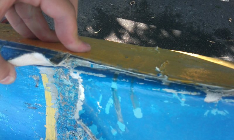

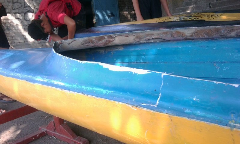

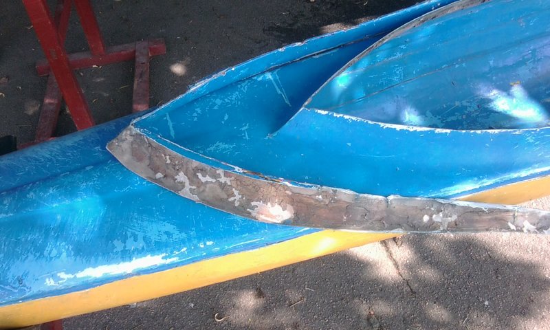

вот кстати фоточка с поломавшейся подомной байдарки. Тут видно как их ремонтируют и красят... И такое положение практически со всеми стеклопластиковыми байдарками.
- Фото0047.jpg (98.72 КБ) 6644 просмотра
- Фото0042.jpg (106.19 КБ) 6644 просмотра
- ободрал весь кокпит, держался в трех точках..

Грустно конечно,но обязательно востановите.fatoom писал(а):вот кстати фоточка с поломавшейся подомной байдарки. Тут видно как их ремонтируют и красят... И такое положение практически со всеми стеклопластиковыми байдарками.
Попробуйте смывку старой краски,снимет-хорошо,нет - шкурить ,шпаклевать и красить.
С кокпитом тоже решаемо -ободрать что плохо держится , укрепить скотчем и др подручными средствами на место,чтоб ровно и смотрелось.На большие зазоры ноль внимания.И короткими кусочками стеклоленты проклеиваем шов по периметру .Убираем скотч -шпаклюем смолой с наполнителем ,обрабатываем, наращиваем поверхности кокпита стеклотканью с двух сторон до необходимой жесткости. Примерно так.Все разрывы и трещины в районе кокпита отремонтировать до основной работы.
Успехов.
