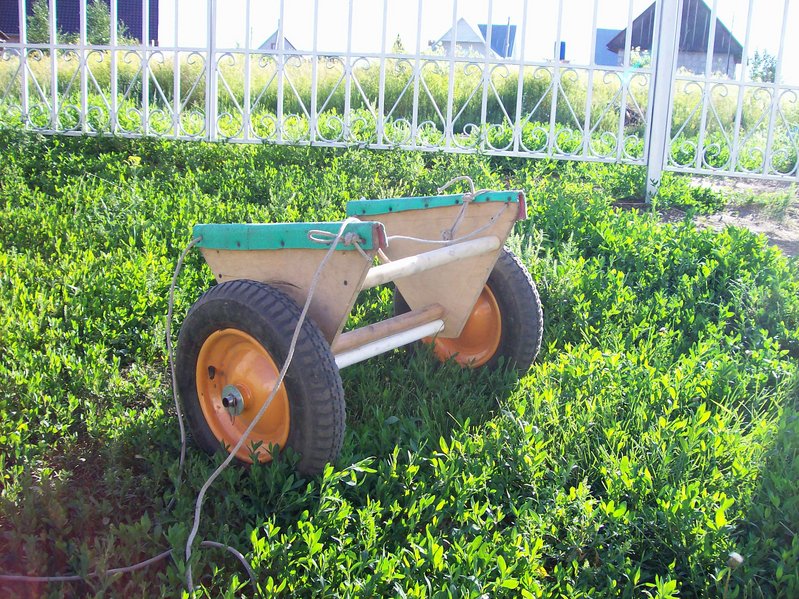

Сообщение fishmonger » 17 мар 2014, 20:55
Да и любая телега с каяком по песку идет без проблем.
Вот на такой таскал по песчаным пляжам:

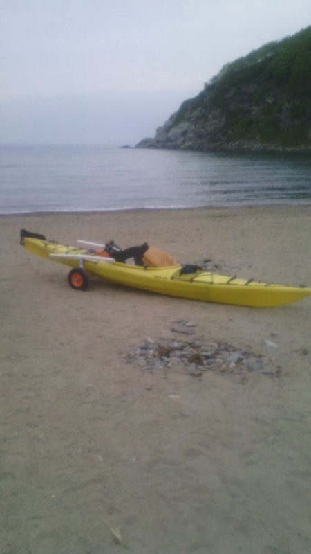

Немного по эксплуатировал C-TUG. Больше в плане развлечений, чем реальное практическое применение.
По песку на Шаморе (мелкий песок) надувные колеса едут плохо. Не сильно отличается от того, если лодку тащить просто по песку. Видимо поэтому C-TUG больше не продает телегу с надувными - только с пластиковыми и прорезиненной поверхностью. По песку едут намного лучше. А если к ней прикрепить расширители (www.c-tug.com/products/sidewinders) - вообще идеально. Фото не сделал. По асфальту такая конструкция едет плохо - гремит и трясется. Но повторюсь, что пока телегой пользуюсь очень мало.

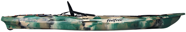

У нас продаются каяки с колёсиком в попе.
Однако, я думаю, что приносить в жертву мореходные качества, ради минутной практичности плохая идея.
Prowler trident 15
Сообщение fishmonger » 19 мар 2014, 18:54
плохая идея
Филфри настолько тяжелые, что некоторые модели без колесика в попе с места не сдвинуть. :pardon:

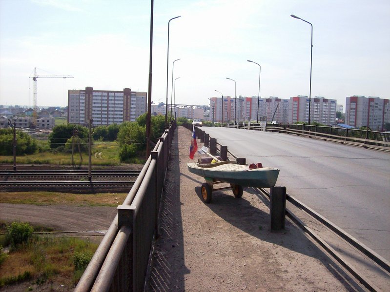

Сообщение _сергей_ » 12 июл 2014, 11:12
До воды чуть меньше трех километров, сделал вот такую тележку
Обычно каяки под мостами ходят, но это не тот случай
Каяк к старту готов

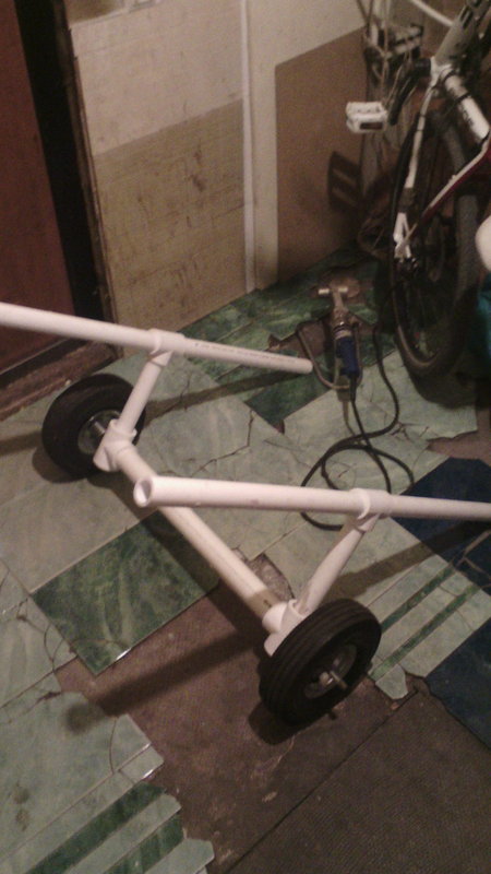

По мотивам тележки Романа36, развернул тройник так меньше сверлить. Ось на 50, стойки 40 свободно вставляются и крепятся шпилькой используемой в качестве оси. Так как сомневался в ширине повозки решил сделать побольше и потом отрезать лишнее. Как выяснилось лодка отлично ложится на ось и необходимость в продольных стойках отпадает вообще.
