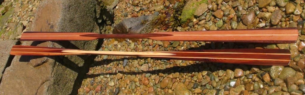

aborigen писал(а):Роллы с гренландцем - одна радость. Туринг пока только в спокойном море пробывал.
А чем понравился ролл с грендланцем? Мне с ним нравится грести, а вот ролл наоборот не нравится. Как-то не хватает запаса мощности. В общем с гренлданцем всегда под водой перехватываюсь, чтобы больше рычаг сделать.
Re: Гренландское весло, вопросы и ответы.
Сообщение aborigen » 01 сен 2014, 16:04
Сфоткал бы оба два весла рядом для сравнения. И еще что-нибудь для масштаба на фотку. Было бы вообще ништяк :)
пжлст :)
Eugene писал(а):А чем понравился ролл с грендланцем? Мне с ним нравится грести, а вот ролл наоборот не нравится. Как-то не хватает запаса мощности. В общем с гренлданцем всегда под водой перехватываюсь, чтобы больше рычаг сделать.
Раз нехватает запаса мощности, значит где то страдает техника. Мощность на винте необходима разве что чтоб ситонтоп ставить. С гренландским веслом всякая йога куда более удобна за счет его бОльшей плавучести.
http://qajaqrolls.com/rolls/layback
пс Гренландец от Зегула, что на второй фотке, стоит сейчас у меня в гараже. Хочу попробовать слизать его формы и при наличии свободного времени выдолбить из кедра. Было бы время, да.

Первое - 90мм. Второе 93мм. Пока. Но судя по всему об камни я их обточу довольно скоро )) Отделка голым маслом малоэфективна, вода смыла верхний слой. Пройдусь смолой на днях.
