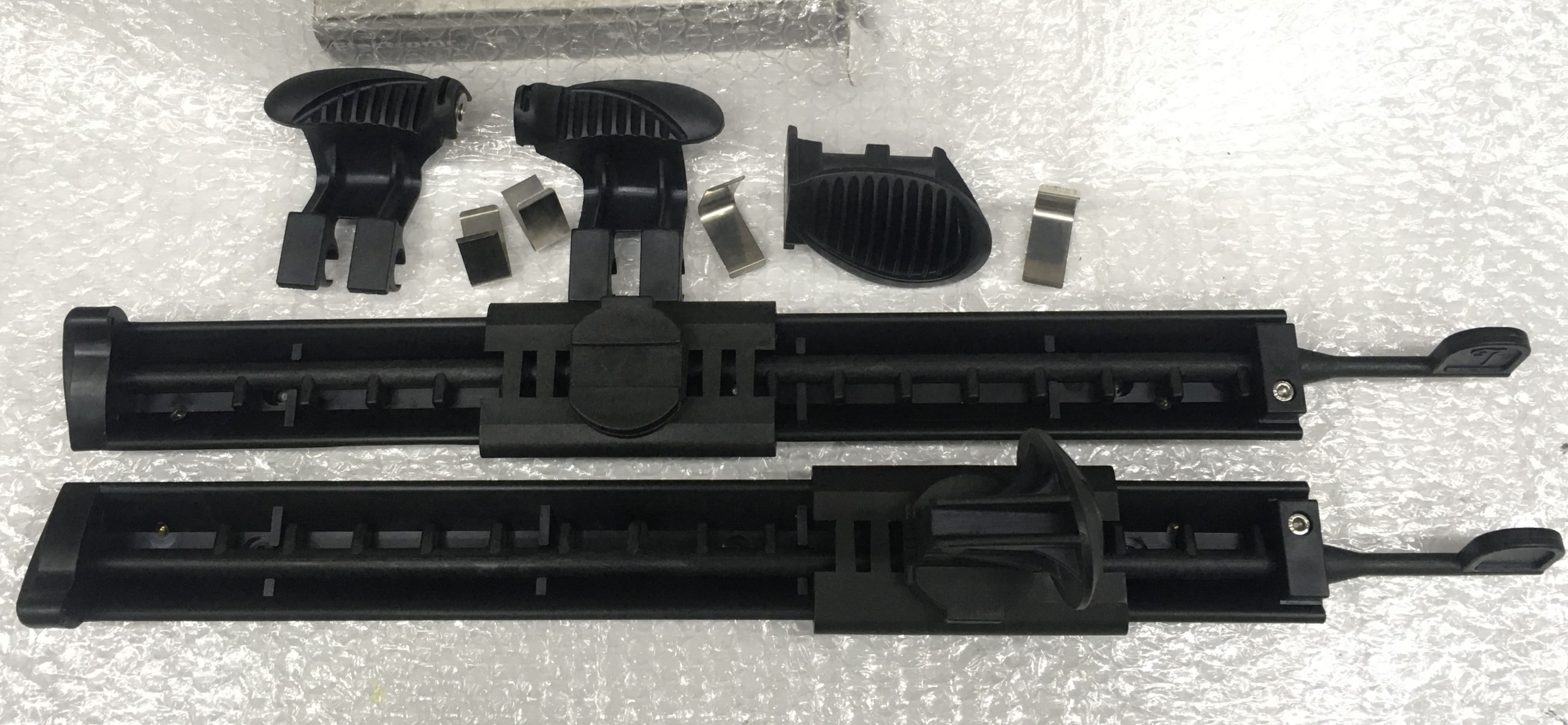

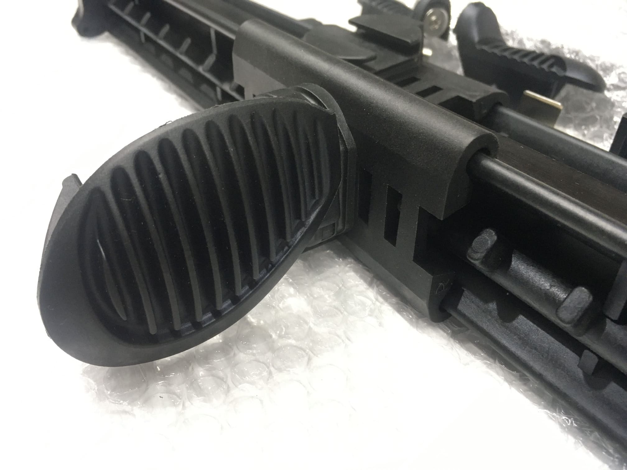

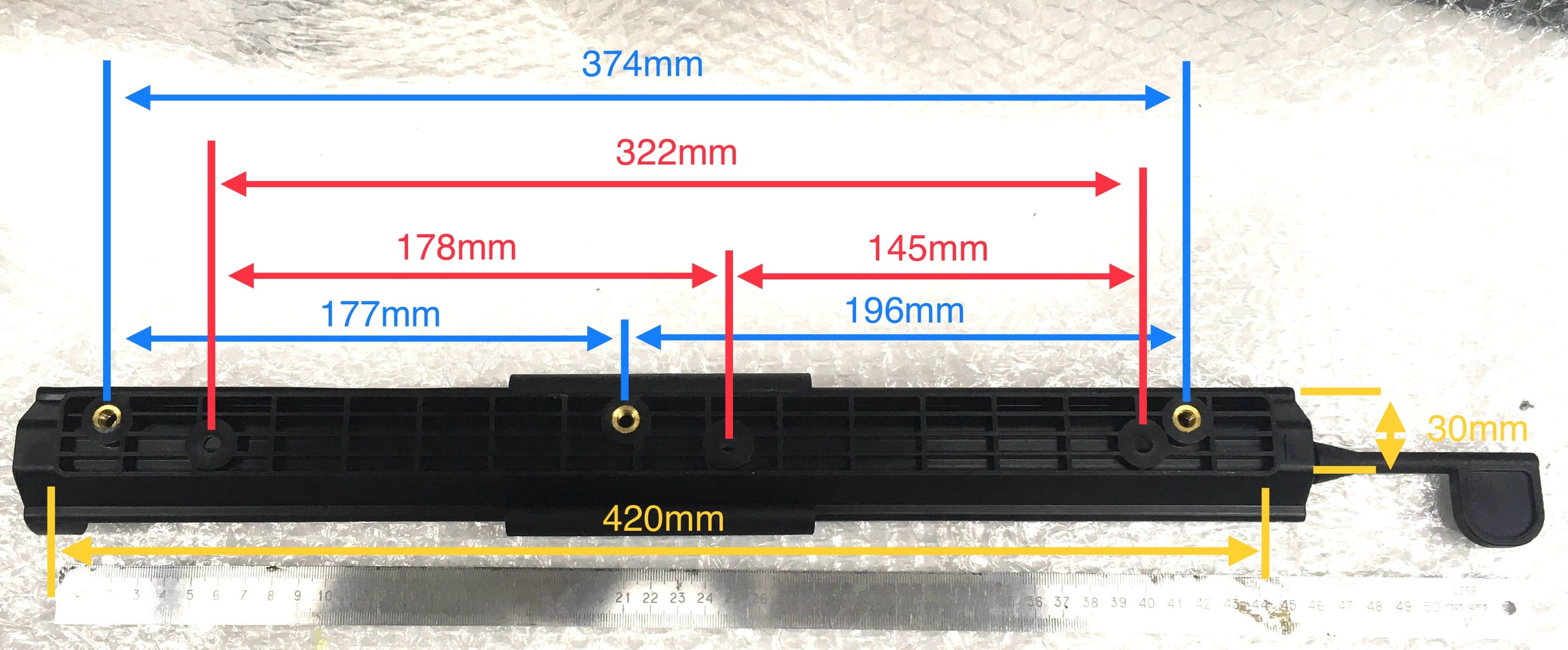

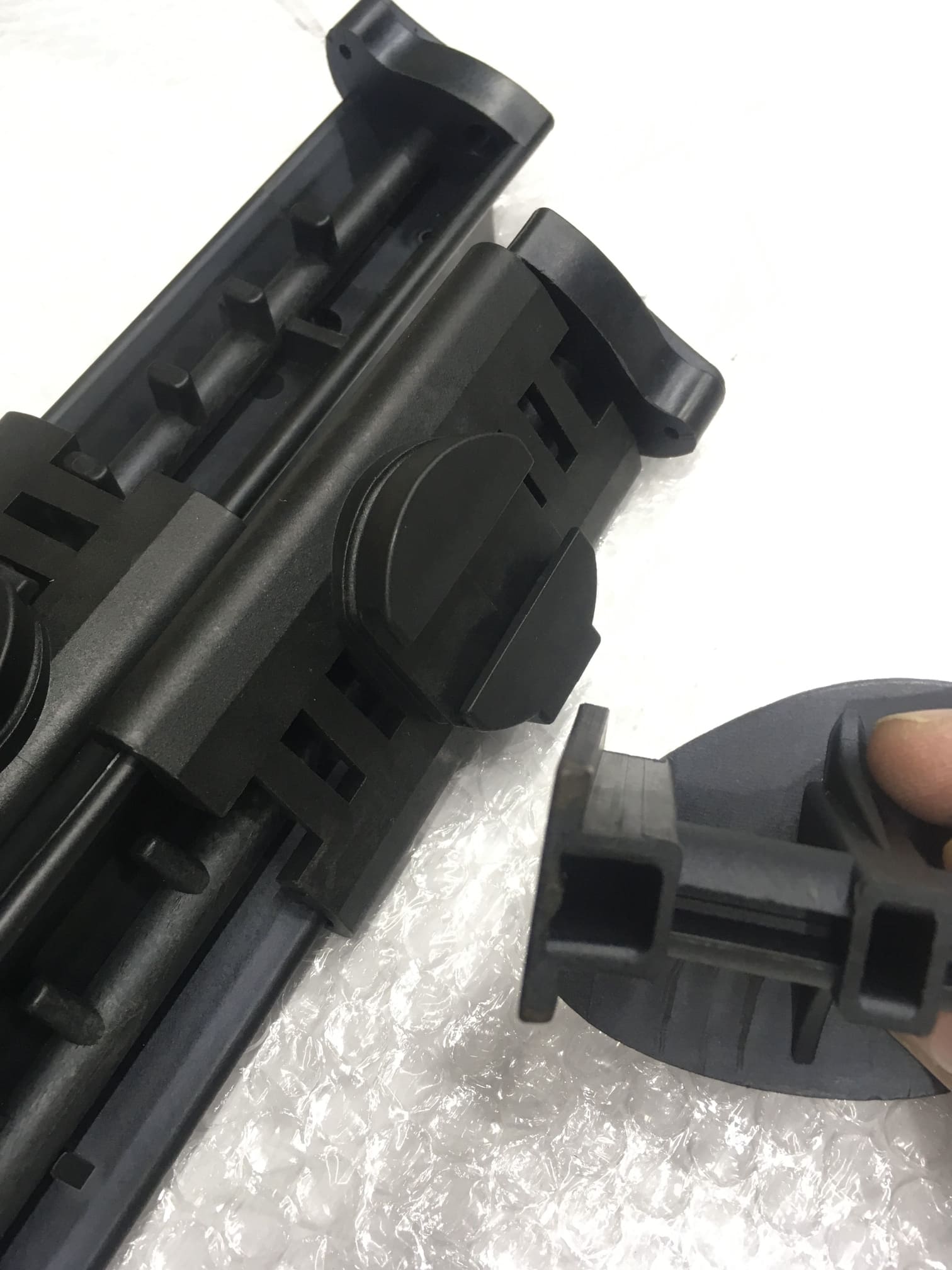

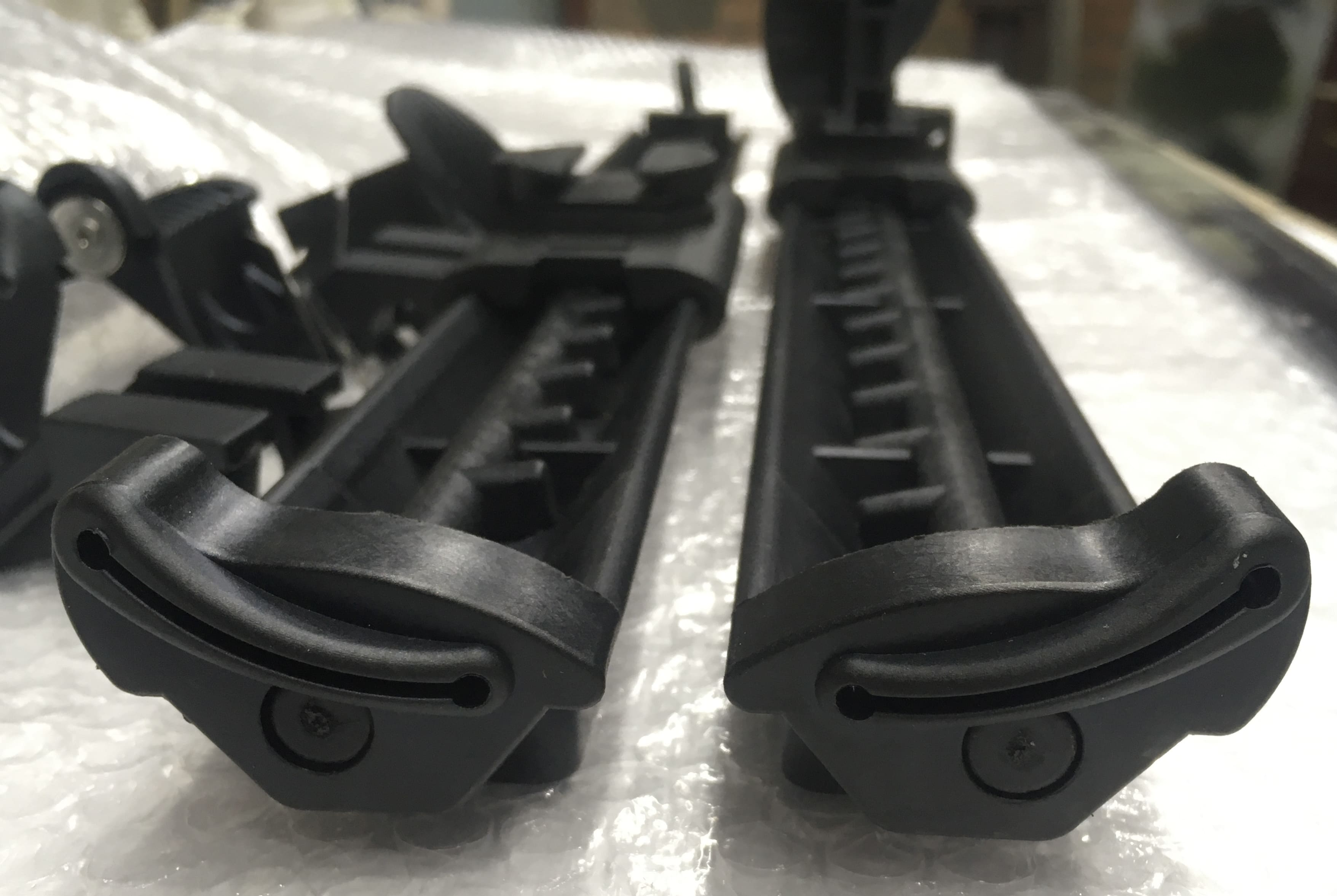

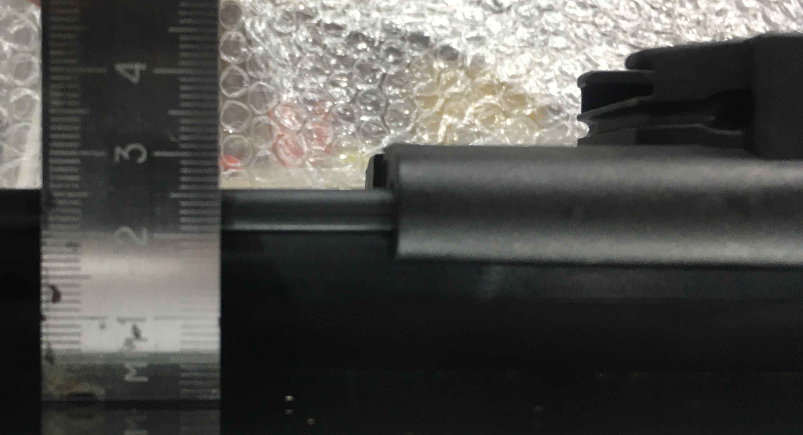

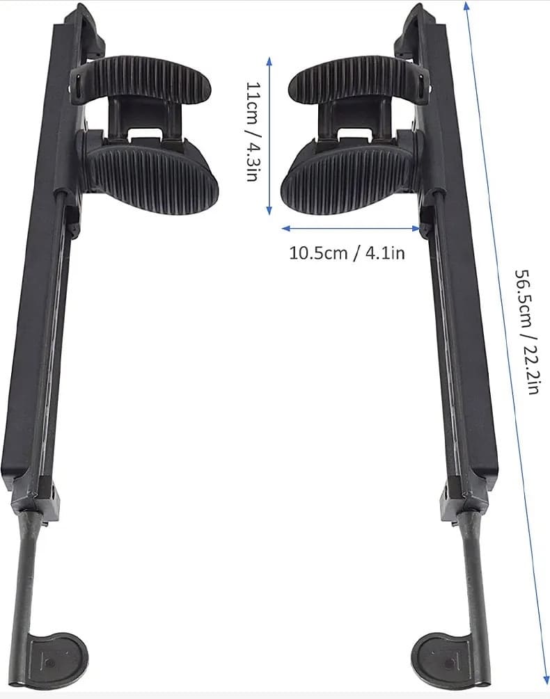

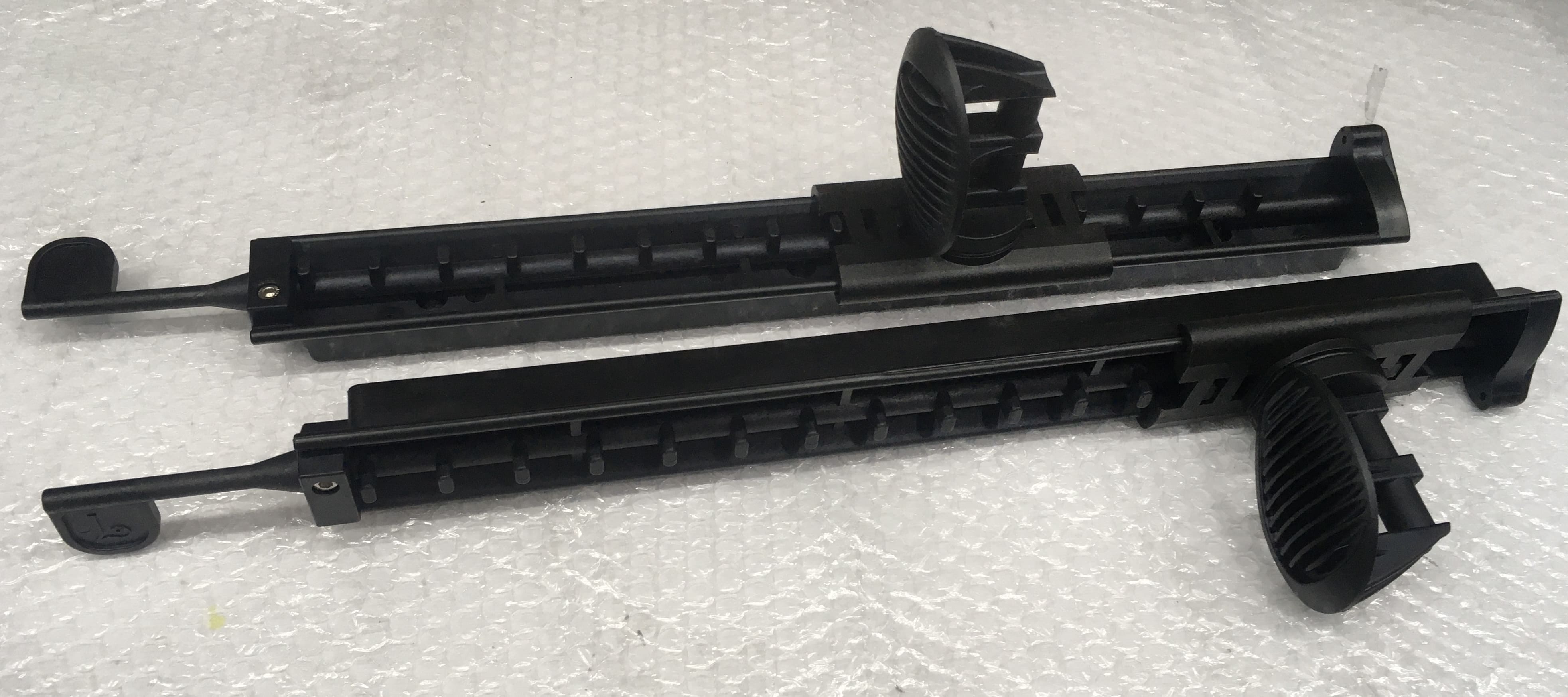

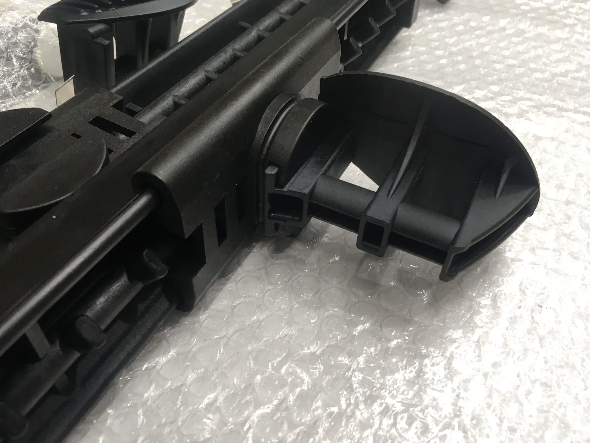

Получил китайские упоры. Заказывал специально чтобы пощупать, так как продавцы дают мало информации. По ходу они вдохновлялись упорами от Sea‑Lect, но быстро выдохлись и полностью скопировать не смогли. На вид крепкие и массивные. Подвижную часть педали можно снять, если руль не нужен. Фиксируются легко, но при эскимосах возможно флажок может повернуться. Исправить думаю не сложно, если под накладку подложить что-то, чтобы ход флажка был потуже. Сделал замеры отверстий крепежа, там их аж 6 шт. Три с запрессоваными гайками на м6, и три обычных отверстия. Крайние под гайки, совпадают с отверстиями упоров от KS, те что у них попроще. Вместо пружин — металлические пластинки. Магнитятся. Саму педаль тоже можно легко снять — видно на фото. Из недостатков самый существенный — высокий профиль направляющей 25 мм. Забирает очень много места, ну и вес ощутимый.
Вес полный: 1005 грамм.
Без педалей управления: 888 грамм.
Цена с доставкой в районе $30.

Какой-то китайский - китай. Маленькие, да флажки.
Хармони с большими пятками и на защелках - на много лучше.

Какая цена, такое и качество. Все брендовые с доставкой будут дороже раза в два.PARA CENTER писал(а): ↑22 мар 2024, 07:51https://www.olympicoutdoorcenter.com/co ... -footbrace

Да. Но для себя давно понял - лучше сразу купить хорошее. Если мне нужен функционал - то цена вторична (до определенных пределов, конечно). + 3300 и ноге удобно, при эскимосе не отстрелятся. Хотя... если коммерческий продукт и надо влезть в цену... Тогда да - кто захочет - купить себе по-лучше. Когда созреют. 90% людей не умеют эскимоса, а с пятками помучаются.Constantine писал(а): ↑22 мар 2024, 08:18Какая цена, такое и качество. Все брендовые с доставкой будут дороже раза в два.PARA CENTER писал(а): ↑22 мар 2024, 07:51https://www.olympicoutdoorcenter.com/co ... -footbrace

Да, это не проблема, те, что купил на лодку ставить не буду. Там закладная уже установлена с винтами. Сами направляющие упоров 25 мм в толщину , да ещё закладная где-то 7 мм. Это уже неприлично. Эту лодку таки прийдется оснастить упорами от KS, а со следующей буду думать. Хармони — отличный вариант на вид. Нужно пробовать.PARA CENTER писал(а): ↑22 мар 2024, 18:15Кстати - они вообще не дороже ! Ровно столько стоят
