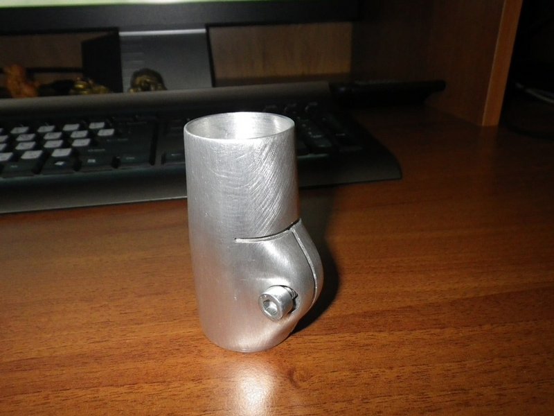

Витька сходи к токарю. Я себе из алюминия вытачивал.

Насколько понимаю, стоимость изготовления такого зажима будет не меньше стоимости нового весла.

poster писал(а): Я себе из алюминия вытачивал.
Сообщите пожалуйста базовые размеры соеденительного замка. Хочу попробовать сделать аналогичный!

Представленная выше самопальная муфта здорово смахивает на кронштейн поручня какого-то автобуса (Львовского?).
Похожие шалабушки из нержавейки или Al мелькают в сети в районе фурнитуры для торгового (или общепитовского) оборудования. М.б., поискать в этих направлениях?

Можно попробовать подобрать замену замку из пластиковых фитингов для шлангов.
