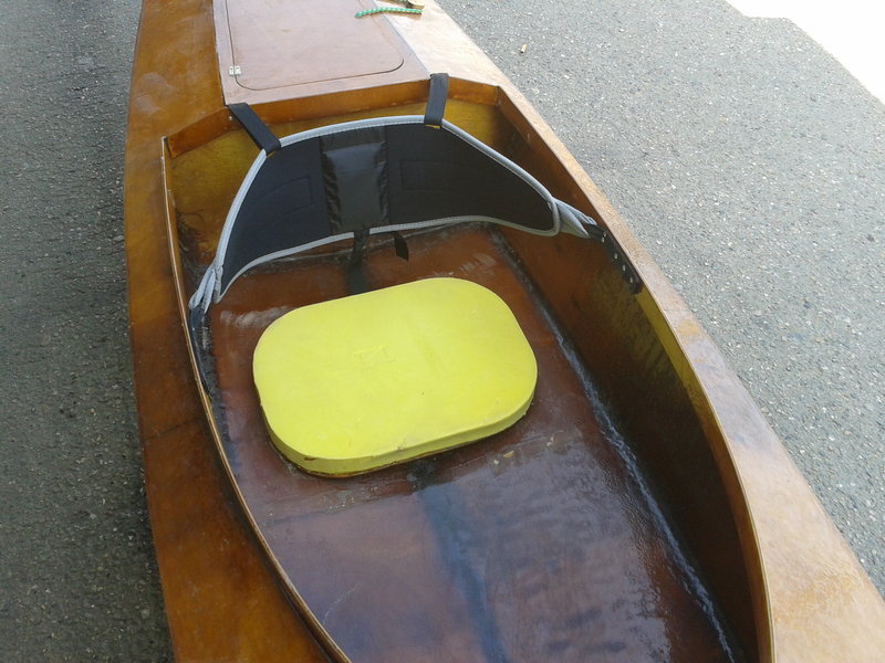

А вот мой вариант. Сидушка - 4мм фанера, остекленная с двух сторон, плюс доска для плавания. Спинка - пояс для фитнеса.

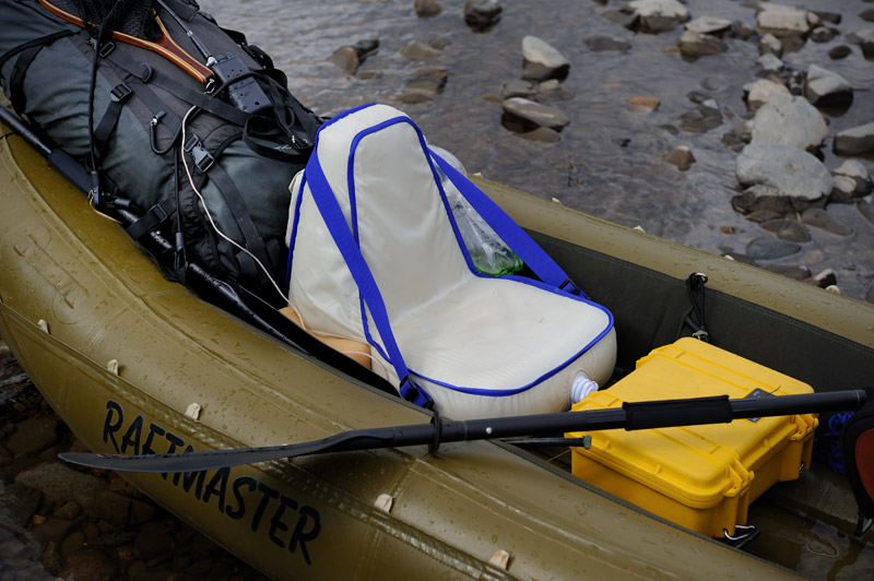

- Надувную сидуху как у НЭРИСов. Сидел часами - никаких проблем! Складнее-компактнее некуда. Но сидушке с первой страницы наверное все ж по комфорту уступит.
Единственая проблема - не видел что б где-то отдельно продавались. Вроде НЭРИСами в Минске торгуют, можно спросить. Или попросить показать и склеить себе похожую по мотивам. Ничего сложного вроде нету. Кроме - подобрать клапана.
Не нашел фоток, чтоб сидуха была хорошо видна. Есть только эта, некоторое представление дает. Видно спинку, внизу тоже самое, почти.
Кстати бонусом - дополнительный запас плавучести. Литров 25 каждая.
