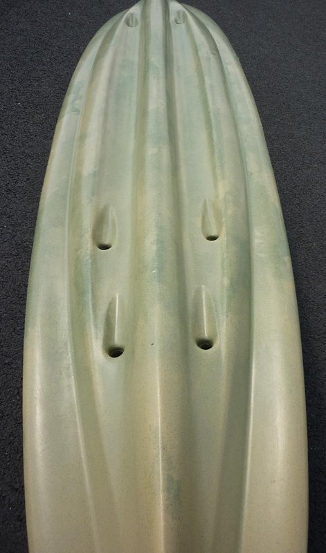

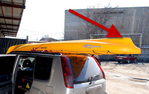

я дико извеняюсь ....может не туда влез....вот эта часть...каяка какое-то действие на устойчивость курса влеяет ( не руль это уж точно и в тоже время и не СкЕГ) :?

Конечно, влияет. Грубо говоря: Чем ярче выражен киль, тем устойчивее курс, и тяжелее поворот.
И наоборот, чем круглее дно, тем легче крутится лодка, но сложнее выдерживается направление.

Руль для Prowler нужен обязательно, иначе на длинных переходах слишком много сил тратится на постоянное подруливание веслом. Каяк получается без руля слишком рысклив на курсе.
