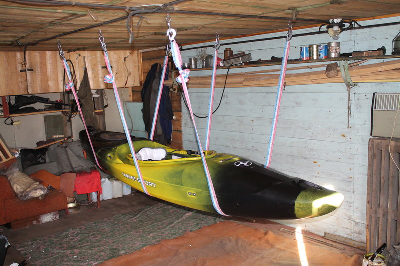

Вот таким способам я храню теперь свой каяк!

Хороший, годный способ. Вопрос только, зачем крепления на потолке так далеко разнесены, а также почему стропы 3, а не две. Можно стропу крепить сверху вообще в одной точке, а лодку вешать боком (надолго так лучше не оставлять, правда, если это морской каяк, длинный) - будет в разы компактней. А то вы прям колыбель для любимой лодочки устроили :)

Ну в общем то да, получился так называемый гамак. А что касается строп,то я кажется на сайте и читал, что надо распределить нагрузку, поэтому и сделал три стропы, но то что можно было крепить в одной точке не знал. А какие последствия будут если так хранить? Я знаю что лежа не желательно его оставлять, а навеса то все таки можно. Или я ошибаюсь?

Правила простые:
1. не оставлять надолго (недели, месяцы) лежа вниз дном (оно может замяться, особенно в жару);
2. хранить либо подвешенным, как у вас (но для упрощения за две точки), либо лежа вверх дном на двух поперечинах. В обоих случаях лучше чтоб опоры приходились на воображаемые линии, делящие лодку на трети;
3. Не класть и не вешать на боку надолго;
4. не оставлять на солнце. Ультрафиолет губителен для полиэтилена.
Остальное все - детали.
